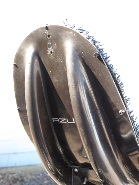

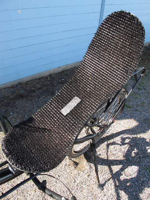

kissaniitty
Viestit: 281
Liittynyt: 16 Elo 2009, 12:57
Re: Penkkiin uusi pehmuste
fillarji kirjoitti:
kiitos vinkeistä, laitoin 2mm paksua pehmustetta lapaluiden kohdalle ja tuntuikin lenkki jo mukavemmalta. Tuo SL I penkki onkin jo selkärangan kohdalta syvennetty mutta ilmeisesti ei tarpeeksi meikäläiselle.
Jos toi viritys alkaa ahdistamaan, voit tietty kokeilla mallia "Kissaniitty", eli Finnturfin eteismattoa koko penkin matkalta. Kohtiin, joissa se tuntuu ottavan turhan paljon selkärankaan, liimaat pätkän retkipatjaa. Eli näin:
Päällisen saa kätevästi kiinni tekemällä miniporalla tms. reiät penkin reunoihin ja laittamalla nippusiteet niistä läpi:
Toimii kesät talvet ties miten kauan, ei kastele selkää sateella, paita päällä tarpeeksi pehmeä, tuuletus toimii, on halpa ja vieläpä siedettävän näköinen :D
