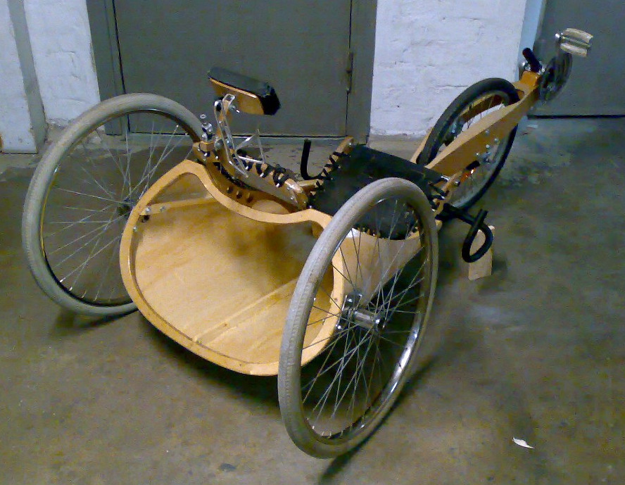

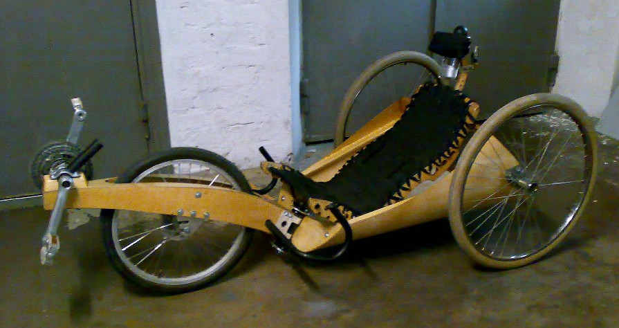

Komsan rakentelu on edennyt vitkalleen.
Tässä pari kuvaa tämän hetkisestä tilanteesta: http://farm3.static.flickr.com/2126/212 ... cd48_o.jpg ja
http://farm3.static.flickr.com/2093/212 ... 0c9c_o.jpg . Istuin on lainattu Snake 5:sta. Täytyy tehdä uusi Komsaan paremmin sopiva. Aion tehdä istuimen jousto-osan kuminauhoin kiristetyistä n. 40 mm leveistä remmeistä.
Runko ilman pyöriä ja istuinta ym. lisävarusteita painaa 4,85 kg. Saamilleni takapyörille sattui paha rengaskoko 44-531 (24x15/8-11/2). En ole vielä Jyväskylän seudulta löytänyt tuota kokoa mustana. Harmaat renkaat näyttävät vähän tylsiltä.
On vielä aika paljon sovittelua ja justeeraamista ennenkuin pääsee kunnolla kokeilemaan. Olisiko kenelläkään tietoa 20" Nexus-rummulla varustetusta vetopyörästä?
Kun on niin hiljaista näillä kahdella suomenkielisellä nojakki-foorumilla laitan tämän jutun molemmille.

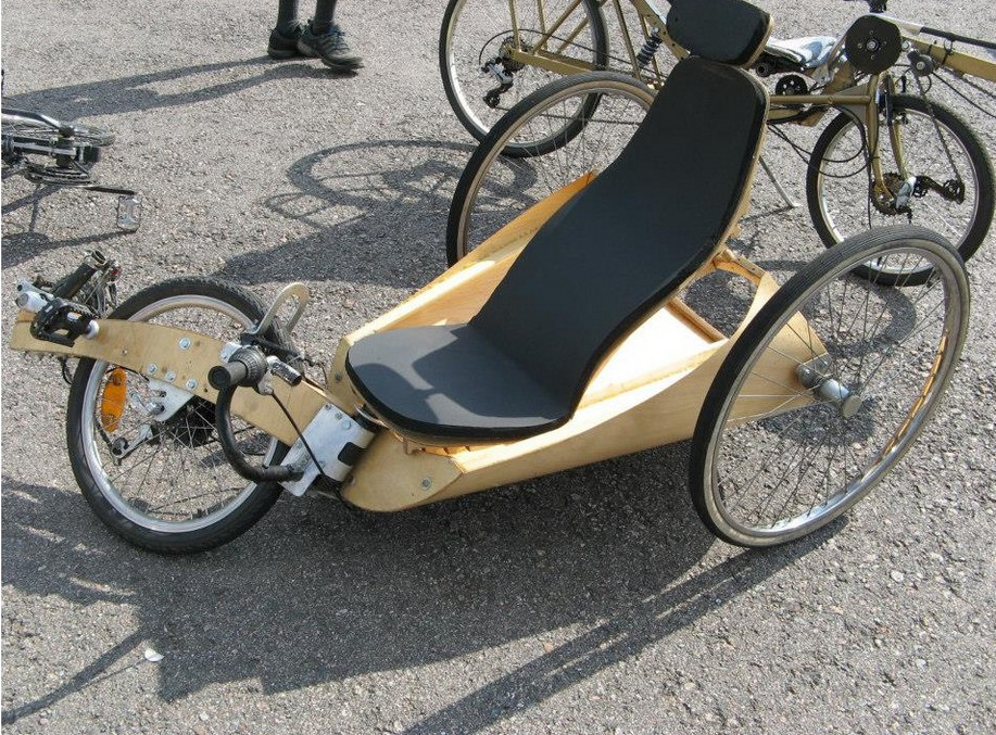

Komsa alkaa olla valmis: http://farm3.static.flickr.com/2397/220 ... 666b_o.jpg
Molemmat jarrukahvat vaikuttavat samaan y-jarruun. Täytyisi saada hankittua rumpujarrullinen vetopyörä, että olisi kahdet erilliset jarrut. Oli minulla ilmoitus Keskisuomalaisessa ja Huutonetissä, mutta eipä tärpännyt.
Tein Komsaan remmi-istuimen: http://farm3.static.flickr.com/2161/221 ... d45b_o.jpg ja http://farm3.static.flickr.com/2165/221 ... 5dc6_o.jpg
Tuollainen jousitettu istuin on näillä moukkusilla talviteillä mukava. Ei juuri tärinät tunnu.
Kun saisi vielä jotenkin sijoitettua ohjausiskarin, niin homma olisi OK.

Epäilen että etulokasuojalle joudut vielä jotakin tekemään...
Oletko muuten punninnut?
Mitä materiaalia tuo remmi on?
Kuvan perusteella en vielä kässää.
