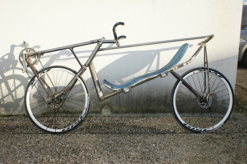

Aika siistin teki. Outo yhdistelmä Malric:n Zockra etuvetoa ja verkkopenkkiä. Dual Drive napa näyttää olevan. Korkea omavalmisteaste.

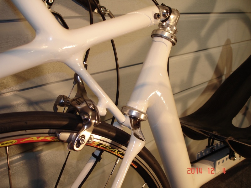

Ranskan foorumilta tuommonen löyty. Aika hentoseks ja kaposeks on muotoillu haarukan olkapäät.
Re: Kuvia MBB rakennusprojektista
Tainneet pösöllä muotoilla olat jo valmiiksi :wink:
Viestit: 17926
Ai jaa :oops: tuo väritys jotenkin hämää, en saa muodosta selvää.
Ohut se kyllä on. Laatuosan merkki :)

Mikä ihmeen merkitys tuolla yläputkella on? Runko on ylös-alas suunnassa taatusti riittävän jäykkä ilman sitä ja noin ohuena ei lisää kiertojäykkyyttä juuri yhtään. Ketjuvoimatkaan ei takarunkoa nitkuta.

Penkinalusputki on kai ohuempi ku esim meillä on yleensä käytetty, arvaisin ett yritetään jäykistää rakennetta. Eri asia onko onnistuttu, tuskin ainakaan kevyempi rakenne. Niin vosi luulla ett takavetosissa näitä olis ennemminkin mutt en muista ku MBB:ssä.

Yläputki veke ja naruperä ni putois pari kiloo paino :)
Paljon parempi lopputulos olisi kun olisi vain kaksi ohutta putkea takanavasta vaakasuoraan eteenpäin tuohon paksuun pystyputkeen. Tulisi kolmiorakenne takahaarukalle ja koko takarungolle.
Ei varmaan ole kovin ohut putki riittävän jäykkää pystysuunnassa. Nuo näytetään tehtävän aika ohuesta putkesta eli sivusuunta ja kiertojäykkyys ei ilmeisestikään rajoita yksittäisen runkoputken vahvuutta. Yksittäisen kun pitää olla noin 2 tuumainen. Marzien pyörässä oli alkuperäinen 45mm liian veltto.
Tiedä sitten onko kahdesta putkesta kovinkaan paljoa hyötyä. Hankaloittaa kovasti käyttöä, mutta painonsäästö ei voi olla kovin iso.

Onko niin että narut oikeesti jäykistää rakennetta, eli naruperäpyörän voi tehdä vähän hepposemmasta materiaalista ku ilman naruja?
Pahoittelen, ihan on pakko vastata tälleen kaksimielisesti kun kerrankin on hyvä mahdollisuus. Hävettää ihan kun ei kuulu yleensä mun käytökseen.
No mietippä hetki että kumpi on kivempi - jäykkä vai löysä :) Ei siinä paljon naru auta jos muuten on löysä.
