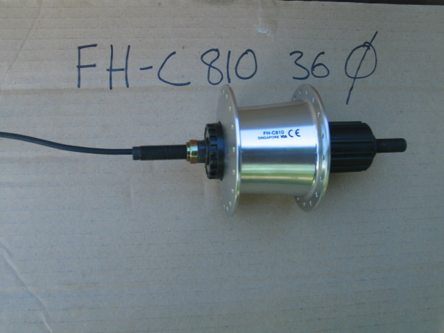

Nyt saa näemmä napadynamon rumpujarrulliseen kinneriin. Puoli kiloa taitaa tulla lisäpainoa.

Mounting: one-sided, right
Pitääkö tuo ymmärtää niin että käy vain toiselle puolelle? Saisi tuplasti enemmän sähköä kun laittaisi kaksi :roll:
Viestit: 4153
Re: Napadynamo kinneriin
Jos joku valmistaa sellaisen joka on tarkoitettu vasemmalle puolelle niin eiköhän.
Viestit: 14418
Sähkökoneella on yleensä suunniteltu pyörimissuunta, mutta koska tässä lienee kyseessä pelkkä vaihtovirtalaturi ilman hiiliharjoja tai muutakaan kommutointia ja jonka jännite vain yksinkertaisesti tasasuunnataan, en näe mitään syytä, miksei toimisi täsmälleen yhtä hyvin vasemmalla päinvastaiseen suuntaan pyörien.
Viestit: 1563
Kyselin viisaammalta (isältä) asiasta.
Jos dynamo on tehty kestomagneeteilla niin ei -pitäisi- olla väliä kumpaan suuntaan pyörittää.
Jarrutehossa saattaa olla eroa pyörimissuunnalla, esim. itsetehostus tai tehonpuute.
mm. hiacella voi peruutta käsijarru päällä eikä huomaa mitään, mutta eteenpäin ei liiku.
! Huom ! Tähän perustuen ei kannata tehdä lopullisia päätöksiä. Ehken kandee Sturmeylle pistää kyselyä.
  • Ja jori kerkis väliin - :D

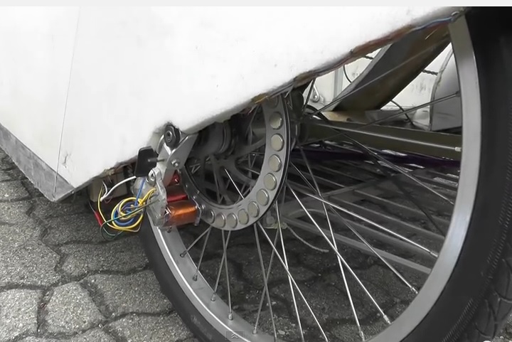

Viesti Kirjoittaja Fastolfe »
Questissani on Sturmey Archerin XL-SDD napadynamo (vasen pyörä). Se toimii hyvin. Mutta se ei ole helppo asentaa. Tuossa ovat yksityiskohdat ja valokuvat (englanniski).
Viestit: 4153
Fastolfe kirjoitti:
