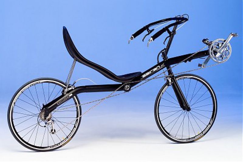

Maantiepyöräksi voisi sopia myös Seiran sl. Itse tuli tuosta joskus haaveiltua...
http://www.elan.cc
