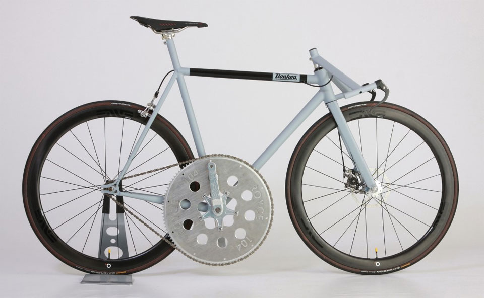

Niin. Aivan juuri törmäsin keskusteluun jossain - jossa kiisteltiin siitä kuinka paljon eturattaaseen pitää tehdä kevennyksiä.
Noo. Kysymyksessä oli toki vähän normaalia kookkaampi Roycen 104 hampikas ratas. Mutta silti. Kuinka merkittävässä roolissa tossa nyt sitten se pikkuinen kevennys olisi.

Tuo "kaksinkertaisen painon approksimaatio" toimii vain maata pitkin vieriville massoille. Jos tarkoitat tuossa eturatasta (ei siis Oululaisittain lausuttuna), eli ketjupyörää :) , ei noilla rei'illä ole käytännössä mitään vaikutusta hitausmassaan, ainakaan noilla välityksillä. Jos taas tarkoitat Oululaisittain, niin luulisin, että tuossa on jo etukiekko kevennetty niin, kuin turvallisuuden vaarantumatta on mahdollista.
Re: Kiekkojen paino ja missä paino sijaitsee - kyssäri
Joo. Tota nonOululaista eturatasta eli ketjupyörää. Semmoinen oli tulossa johonkin tän vuoden Battle Mountain - opiskelijaprojektiin ja keskustelussa joku kuittaili että pitäis keventää koska pyörivä massa.
Viestit: 14403
Ok, kokonaismassaan, eli sitä kautta vierintävastukseen tuolla toki on vaikutusta ja tietenkin kiihdytyksessä saman verran, joten ei se väärin ole tuotakin keventää vähän enemmänkin. Jalkavoimat kun muuttuvat aika vähäiseksi ketjuvoimaksi noin suurella ketjupyörällä. Pitäisin jopa hyvänä valintana tuohon ketju ja -pyörät 8mm jaolla, jolloin takaratas olisi voinut olla kolmanneksen pienenmpi, samoin tuo etulimppu. No sitten olisi ketjuvoimakin suurempi, mutta tuossa käytössä kestää 8 mm ketjukin vielä hyvin.
Olen ainakin oululaisittain yrittänyt käyttää termiä eturatas eturenkaasta ja etulehteä kampisarjassa olevasta ketjurattaasta. Tai sitten jälkimmäistä. Joskus menee itsekin sekasin :P.
