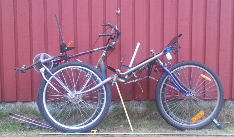

Helppo "piirtää" pyörä, kun on entinen josta kopioi ajoasennon. Ei tarvii kuin sovitella paloja kylkeen :D Taakse naruperä.

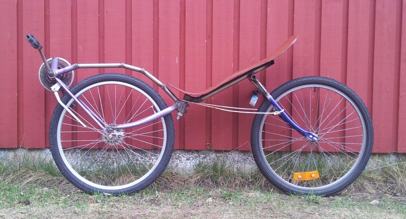

Valmiina

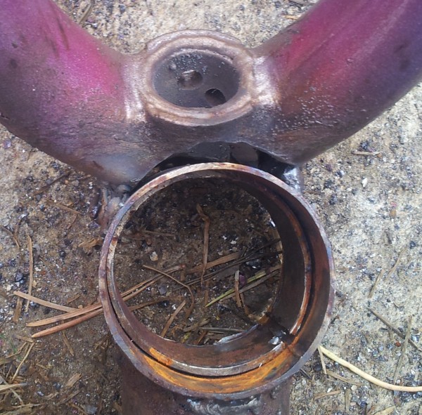

Tarkka sovitus on hidas sovitus :mrgreen: Emäputken ja etuhaarukan liitos alapuolelta ennen hitsausta.
Sellainen siitä tuli kuin oli tarkoituskin. Keula nousee kiltisti pystyyn päälle istumalla :) Kuvan mukaisena, mutta ilman penkkiä käytin puntarilla 12,5kg. Tuli aika tiukka tuosta takahaarukan "laakeroinnista". Kesti istua päällä ilman naruakin.

Niin syntyy. Oli selkeä näkemys minkälainen tulee ja tuo olemassa olevan kylkeen mallaus helpotti paljon, kun ei tarvinnut laskea tai arvata mittoja. Sen kun laittoi rinnalle ja katsoi :D

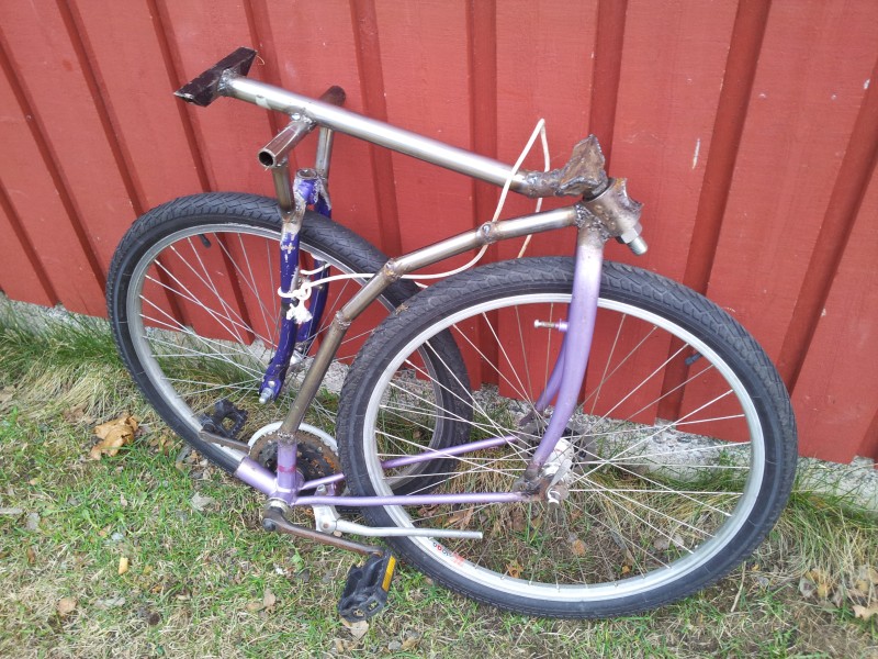

edit Laitetaan ylös putkikoot niin ei tarvi arvata. Nivel on airbikestäni eli M20-pultti ja urakuulalaakerit. Pultin kanta on hitsattu 30x30 putkeen, joka on tulpattu päistään. Tämän kylkeen on hitsattu 30mm putki pyörän rungoksi. Yläpäässä poikittain 25x25 penkin tukena. Takahaarukan nivel on 22mm putki 25mm putken sisällä. Leveys 20 cm. Siitä 22mm putket takahaarukkaan. Etuhaarukan yläputki on tuumainen.
Tästä kuvasta näkee pyörän rungon yläviistosta ja miten se taittuu.

En malttanut odottaa penkin kunnollista kuivumista. Nakkasin sen ja ketjut paikoilleen ja eikun kokeilemaan. Heti ensimetreistä pyörä tuntui hauskalta. Ohjaustankoa ei tällä tarvi :D
Sitten etujarru sekä takavaihtaja paikoilleen ja vesisateeseen ajamaan. Hieman tuntuman hakua aluksi. Etenkin terävään monttuun ajaessa oli pientä haparointia, mutta se johtunee vain oudosta ajotuntumasta tai mellapellin puuttumisesta ohjauslaakerista. Tuntuma parani kokoajan. Vakaamman tuntuinen kuin tuo pikku pyyttoni. Helppo kuvitella tästä tulevan pääsääntöinen ajopyörä. Mainio peli :D Kuvan ajovalmiista otan vasta poudalla.
