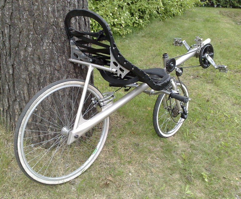

Mikäli nyt oikein ymmärsin, onhan näitä takapyörien toispuolikannatuksia tehty aiemminkin, kuten joidenkin mielestä kauneimmassa Suomessa omatekoisesti tehdyssä nojapyörässä SH14:ssa:

Niin. Kyssäri kuuluikin, että riittääks toi 14mm akseli tähän toispuoleisuuteen?
Eiks sullakin Sakari ole tossa isketty sen navan sisukset veke ja parikytmillinen putki siellä sisällä.

Riittää hyvin ainakin kaksi- ja pienipyöräisissä, kunhan kiinnitys runkoon on suoraan laakerikaartion reunasta, eikä pitkän akselin mahdollistamana viedä sitä liian kauas.

Okei. Kokeillaas silleen. Mullaon joku BMX kiekko - Biltemaa vastaava. Mutta siis paksu akseli. Se pitää tosin rihdata suoraan. Uusi, mutta huono.

14mm BMX akseli kestää ihan varmasti toispuolikiinnityksen, kun on mullakin kestänyt flevon takapäässä ja siinä se tulee vielä kovemmalle rasitukselle ku takarengas ei pääse kallistumaan.

Ei ole. Käytin pyörätuolin 26" pyörää, jonka akseli oli joko 12 tai 14 mm. SH14:n ostanut Ajou voisi kertoa kumpi siinä on. Ainakin minulla kesti hyvin.

Pyörätuolin akseli on tavallisesti (kaikki näkemäni) 12 mm.

Minulla on kaksi kiekkoa, joiden akseli on 14 mm.

Joo, ne minun näkemäni ja mittaamani ovat pikalukollisia, joissa on sileä 12 mm alkseli kuulalukolla kiinni. Nuo kierteelliset ovat sitten varmaankin noita M14 x 1,0 -kierteellisiä. Niissäkin on tuon 12 mm taivutusta pitävää ydintä. :)
