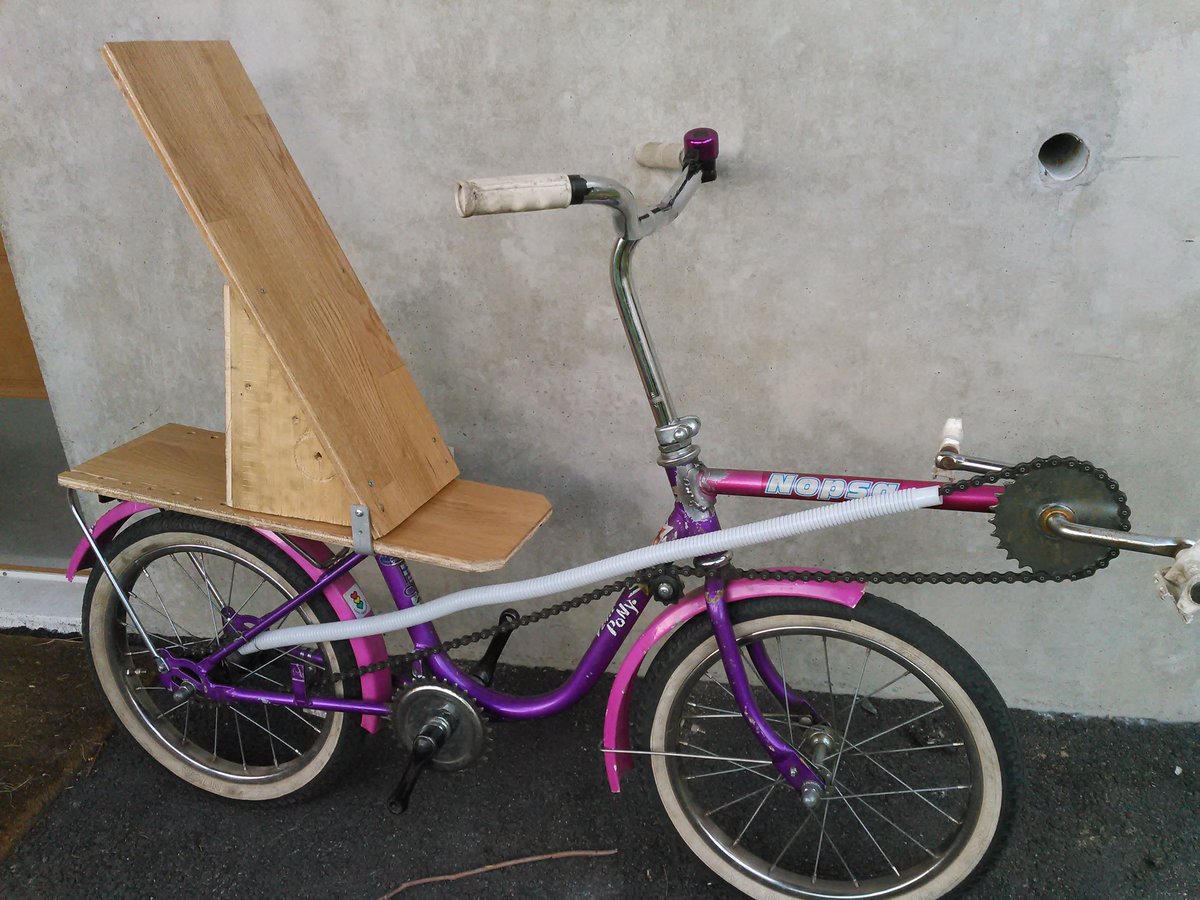

Lasten käännytystyö jatkuu.
USSR Delta on ollut pihan lapsilla kovassa käytössä.
Nyt pysyy ketjukin paikallaan kun laitoin lukkoruuvin poljinkeskiöön.
Mutta asiaan:
Työkaverilta sain romurungon, josta rälläköin keskiön ja yhden runkoputken.
Hitsasin sen pieneksi jääneeseen pyörään.
Yhdellä rullalla paluupuolella ketju väistää etuhaarukan.
Taka-akselille täytyi laittaa pari levitysprikkaa että ketju ei ota takahaarukkaan kiinni.
Ekaksi meinasin putkitongeilla puristaa haarukan putkea kasaan ettei osuisi, mutta ei riitä ruis ranteessa.
Penkkinä on pala parkettia joka on parilla ruuvilla kiinni tarakassa. Parketissa on pieni lovi että alkuperäinen satulatolppa on yhtenä tukipisteenä.
Selkänojan alareunassa on alumiinilista pokattuna joka lukitsee nojan penkkiin.
Kolmiotukien pohjassa takapäässä on ruuvit n. sentin verran ulkona ja penkkilevyssä on reiät john ruuvit uppoavat.
Tällä saa etäisyyssäädön helposti.
Pienin etäisyys selkänojasta polkimelle on 71 senttiä. ( oman 5v muksuni mitta).
Kun selkänojan ottaa pois niin minäkin voin ajaa suorain jaloin, tosin keulii herkästi.

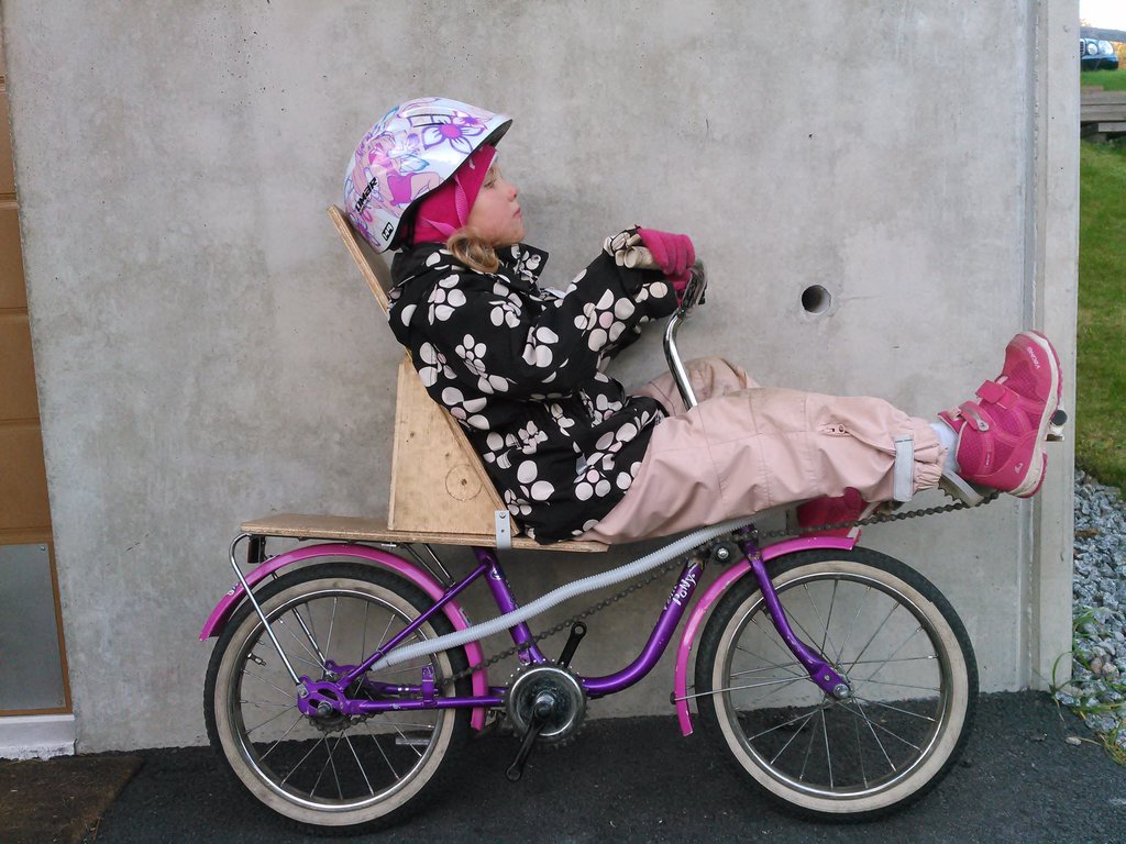

Tämä on omille muksuille yllärinä kun saapuvat kohta mummulasta.
Naapurin muksu toimi mitta-apuna.
Ekaks totutteli ajoasentoon ja ohjaukseen jalat alhaalla, sitten parin sadan metrin jälkeen nosti jalat polkimille ja lähti ajamaan.

No nyt on omakin muksu testiajon ajanut.
Ei muuta vikaa mutta miksi pitää olla niin JULMETUN itsepäinen!!! (on muksu tullut äitiinsä)
Ohjeista huolimatta heti piti yrittää polkemista niin samantien kyljelleen ja armoton valitus kun ei heti osaa.
Parin kierroksen jälkeen kääntyminenkin onnistui, vaikka TAAS väkisin piti kääntyä ylämäen kautta
ja kyljelleen koska vauhti loppui.
Naapurin muksu kuunteli ohjeet ja tottelikin vielä.

Niin ja aiheesta vielä että selkänojaan tarttee tehdä lukitus koska ohjuritapit nousee rei-istään liian helposti pois.
