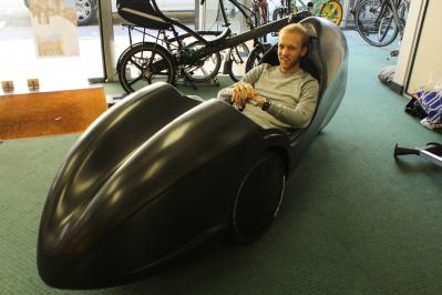

Ranskalaiset rakentelee tommosta, en muista onko ollu täällä. Onko tuossa muuta uutta ku muotoilua koitettu vääntää. Sisään meno tietyst helpompi ku perinteisissä.

Miten ne uskaltaa ajaa tommosilla. Äkkipysähdyksessä lyö naamansa aukon reunaan ja sitte on leegot kurkussa :(
Onks toi nyt niin lähellä? Tässä on kuitenkin irtoova kansi - en tosin tiedä miten se irtoo, esim törmäyksessä.

Kuva ilman kantta - tilaa on ku Allewederissä.

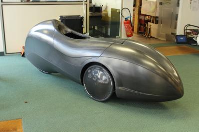

Vaikka se ei olisi kiinni millään niin vahinkoa tulee jos naamansa siihen lyö. Voit kokeilla. Laita vasara roikkumaan narulla niin että se roikkuu vapaasti ja pääsee vapaasti liikkumaan. Sitten pyöräilet niin että lyöt naamasi siihen. Sattuiko vai väistikö vasara päätäsi silkin pehmeästi? Luulen että tuo kansi painaa enemmän kuin normaali vasara.
Re: Mulsanne
20cm näyttää olevan "turvaväliä"

Näen mä jotakin outoakin tuossa suunnittelussa. Aukon etureunassa on suuri pokkaus, ilmeisesti korin jäykistämistä varten
Tuo pokkaus tulee vain just polvien kohdalle ja siksi koko keula kate on tarpeettoman korkea. Tuosta ylimmäisestä sivukuvasta näkee kuinka mahdotonta etuviistoon katsominen "polvipussien" takaa on:
Pyöräaukoissa on renkailla tilaa kääntyä, mutta muuten näkyvyyden ja maavaran puolesta tästä ei oikein arkipyörää taida saada?
Tuollaiset aukot taas ei tee hyvää aerodynamiikalle.

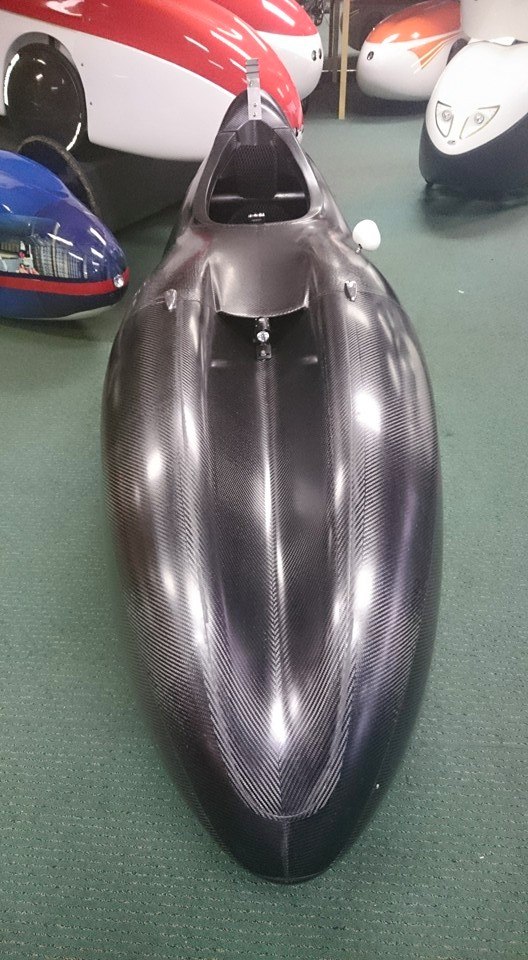

Jos törmäyksessä lähdetään pää edellä kuten autossa, niin aukon reuna osuu rintaan. Haluaako joku kokeilla :mrgreen:
Aikaisemmin kun luin jutttuja LeMansista, niin törmäsin joko Velohorizontalissa tai Bentrideronlinessa näiden valmistajan edustajan kommettiin jonka mukaan tämä on suuniteltu nimenomaan normaalia paremmaksi käyttökinneriksi. Ei kyllä sanonut minkälaiseen käyttöympäristöön.

Lisää kuvia tästä kinneristä. Ilmanottoaukko näkyy olevan "keskikanaalissa", pysyyköhän sadevesi ulkona?
