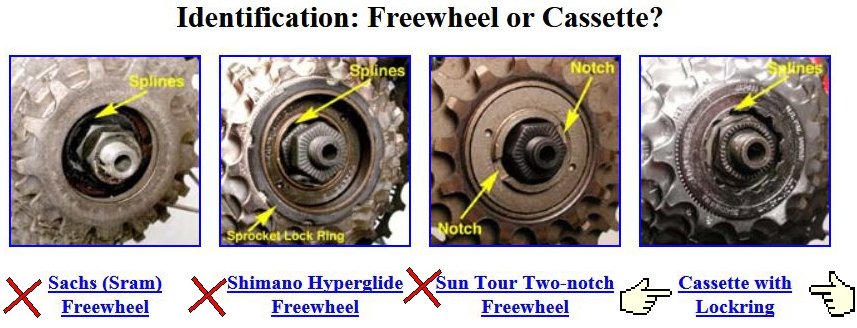

Tuo vaikutti oikein hyvältä videolta. Jos vapaarattaassa ei ole varsinaista vikaa, vaan takeltelee voiteluaineen tai tai jäätyneen veden takia, varmaan kannattaa avata ja liottaa liuottimessa.
Tässä vielä tunnistuskuva
