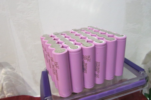

No nyt on akkupaketti nipussa. painoa n. 1,4 kiloa.
Kennot ovat mallia Samsung ICR18650-26F ja tuossa kattava testipaketti.
Kuten käppyrä näyttää niin kapasiteetti on aika vakio purkuvirrasta huolimatta.
5 kennoa rinnan eli 35A purkuvirta on ihan jees. 22,2v x 35A = 770 wattia antoteho.
A-paristopisteen mies oli huolissaa että onhan kennojen suojauksesta huolehdittu.
Tämän tiedon mukaan kennot kyllä kestää aika höykytystä.
