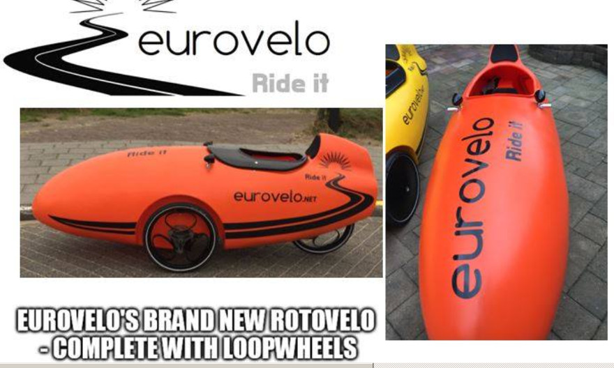

Petrin viesti oli uutinen Australialaisen Rotovelon rantautumisesta Eurooppaan nimellä Eurovelo.
Mainiota, että rotaatiovalettu kate alkaa kilpailla lujitemuovisten kanssa. Rotaatiovalettu kori on ympäristöystävällisempi, kun on samaa muovia kokonaan ja ainakin teoreettisesti äänettömämpi rakenne, joka kestää huomattavasti paremmin kolhuja ja ennen kaikkea hankausta. Onhan se painavampi ja muodot rajoitetut, mutta minusta sille pitää antaa mahdollisuus, varsinkin nyt kun sähköavuista on tullut yleisiä myös kinnereissä.
Jokin tässä kuitenkin epäilyttää. Aivan kuin jokin unohtunut tapaus vaivaisi ja neuvoisi varomaan Australisasta Eurooppaan ja Suomeen bisnestään laajentavaa yritystä, varsinkin kun soppaan liittyy vielä Hollantikin. ;)
Muodot rajoitetut??
Olen 5 vuotta rotaatiovalutehdasta päälliköinyt ja muotteja suunnitellut. Oikeastaan ainoa rajoite on suunnittelijan mielikuvitus. Muoteista tulee toki monimutkaisia, kun muodoilla hullutellaan.
Halvalla nuita kinnerin kuoria saa rotaatiovalulla tehtyä. Raaka-aine pari euroa kilo ja valmiita tuotteita saa teetettyä 5€/kg, siis suomessa.
Tuo tuskin on umpieteeniä koska siitä tulee helposti löysä ja painava. Kevyt ja jäykkä rakenne tehdään valamalla ensin ohut nahka ja vaahdotettua polyeteeniä paksumpi kerros sisälle.
Muodot rajoitetut??
Tarkoitin rajoitetuilla muodoilla umpikoteloiden mahdottomuutta, joka johtaa siihen, että rotaatiovaletussa pitää olla käytännössä kokonainen trike runkona, kun kotelomuodon jäykkyttä ei voi helposti käyttää, kuten laminoiduissa rakenteissa.
Samaa mieltä olen tuosta hinnasta. EI yksi ohutkuorinen iso pullo todellakaan ole rotaatiovalettuna noin kallis tehdä. Luultavasti kyse on mitättömästä tuotantomäärästä ja kilpailevien tekniikoiden kalleudesta. Eli voi pyytää kovaa hintaa, kun muottikustannus tuollaisen itse tekemiseen on niin suuri, ettei ole vaarana, että pikkupajat pääsisivät kilpailemaan. Laminointi on kuitenkin käsityötä ja tuotantokustannuksiltaan paljon kalliimpaa koria kohti.

Aivan totta Jori, mahdotonta on tehdä kotelorakenteita kuoren sisälle, paitsi siten että esimerkiksi alumiinisen kampipuomin tai etuakselin saa valettua muovin keskelle. Silloin pitää kuumaa ilmaa puhaltaa alumiinipalkin sisään, jolloin muovijauhe sulaa sen ympärille.
