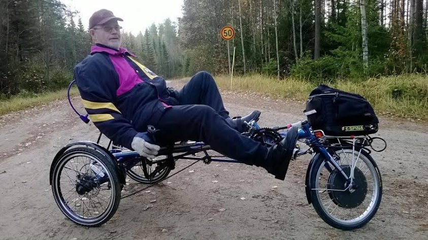

Olen huoltanut uuraislaisen kaverin Haase-tyyppistä tehdasvalmisteista deltaa, johon asensi sähköavustuksen. Siinä on sellainen rakenteellinen virhe, että takavaihtaja ulottuu liian alas ja on jo kaksi kertaa vaurioitunut sen osuessa tiellä oleviin esteisiin. Onko kokemuksia, missä vaihtajissa häkki olisi mahdollisimman lyhyt?
Kuvassa vaihtajaa ei näy, mutta jo paluuketjusta voi päätellä että vaihtaja on tosi alhaalla.

En osaa vastata suoraan kysymykseen, mutta kovin lyhyttä häkkiä ei maastovaihteistoon voi laittaa. Ketjun pituuden muutos sanelee häkin pituuden. Tuostakin pyörästä pitäisi lyhyellä häkillä säätää etuvaihtaja niin ettei ketju pääse pienimmälle tai suurimmalle rattaalle.
Kun tämä tiedetään niin tiedetään miksi biltema/motonet yms. maastopyöriin osia myyvät liikkeet eivät myy lyhyt häkkisiä vaihtajia vaan joudut astelemaan oikeaan pyöräkauppaan tai hakemaan nettikaupoista "short cage derailleur": esim. http://www.chainreactioncycles.com/fi/e ... -prod82519
Näissä lyhythäkkisissä taas on se ongelma että ovat maantiepyörän osia, eli kuten tuokin, tehty 10lehtiselle pakalle ja ketjulle. Mahtuuko niissä leveäpi 7 tai 8 ketju menemään vai joutuuko vaihtamaan koko pyörän voimansiirron?

Riippuu vaihteistosta tai paremminkin vaihdekahvasta millasen lyhythäkkisen vaihtajan saa.
Jos 10 vaihdetta ei ole ongelma, niin suosittelen Shimano ZEE SG -takavaihtajaa. On muutenkin erittäin tukeva ja käytännössä ainoa Shimanon lyhythäkkinen. Lisäksi siinä on häkin "kytkin" eli kitkalukko joka pitää ketjun kireällä ja estää hölskymisen kovemmassa menossa.
Sille kaveriksi 10-vaihteisen pakka (löytyy myös 11-36 ja tarvittaessa 11-40) jota vaihtaja ohjaa helposti ja näin ei kampisarjassa tarvita kuin yksi ketjuratas. Ja tietysti DynaSys-yhteensopiva 10-vaihteisen vaihdekahva.
Ai niin, voi niitä häkkejä itsekin tehdä, ainakin nuo Shimano DynaSys -takavaihtajat on helppo purkaa osiin ja tehdä vaikka itse lyhythäkkinen käyttäen 3mm:n alumiinilevyä. Ei helpoin mutta ainakin halvin vaihtoehto.

Mahdollisimman matalan saisi siirtämällä ketjunkiristin vaihtajasta erilleen Mangon tapaan. Siinähän vaihtassa ei ole rissoja lainkaan. Ketju kulkee vaihtajassa olevan muovipalikan läpi, joka työntää sen kyljestä eri rattaalle. Kiristäjä on erikseen edempänä.
Tässä olisi luonteva laittaa kiristysrissa tuon jo olemassa olevan kannatin rissan viereen, jolloin rissoja olisi yksi nykyistä vähemmän :D

Kettwieselissä on vakiomallissa lyhythäkkinen vaihtaja ja edessä vain yksi ratas. Toimii.
Maastomallissa taas on erikoisvaihtaja, josta en nyt parempaa kuvaa löytänyt...

Kiitos vinkeistä!
Eikö ketjun kiristimen voisi laittaa paluuketjun kannatinrissan tilalle. Kun vain tietäis onko tuollaisia muovipalikkavaihtajia myynnissä, vai pitäisikö itse tehdä sellainen?

Otin yhteyttä. Tuli tällainen vastaus:
"Moi,
Haselta tuli tälläinen ratkaisu tähän pulmaan tänä vuonna:
http://hasebikes.com/files/kw_kross_11f ... altung.jpg
http://hasebikes.com/144-1-Recumbent-Bi ... KROSS.html
Eli vaihtaja ohjaa vain ketjun oikealla rattaalle, sitten ketjunkiristin on erikseen turvallisemmassa paikassa. Varmaan helpointa olisi lisätä tosiaan toinen kiristäjä jonnekkin ja tehdä vaihtajasta vain sellainen ohjuri, vaikka ketjunsuojaputki nykyisen vaihtajan rakenteeseen... tai jotain.
t, mika"
