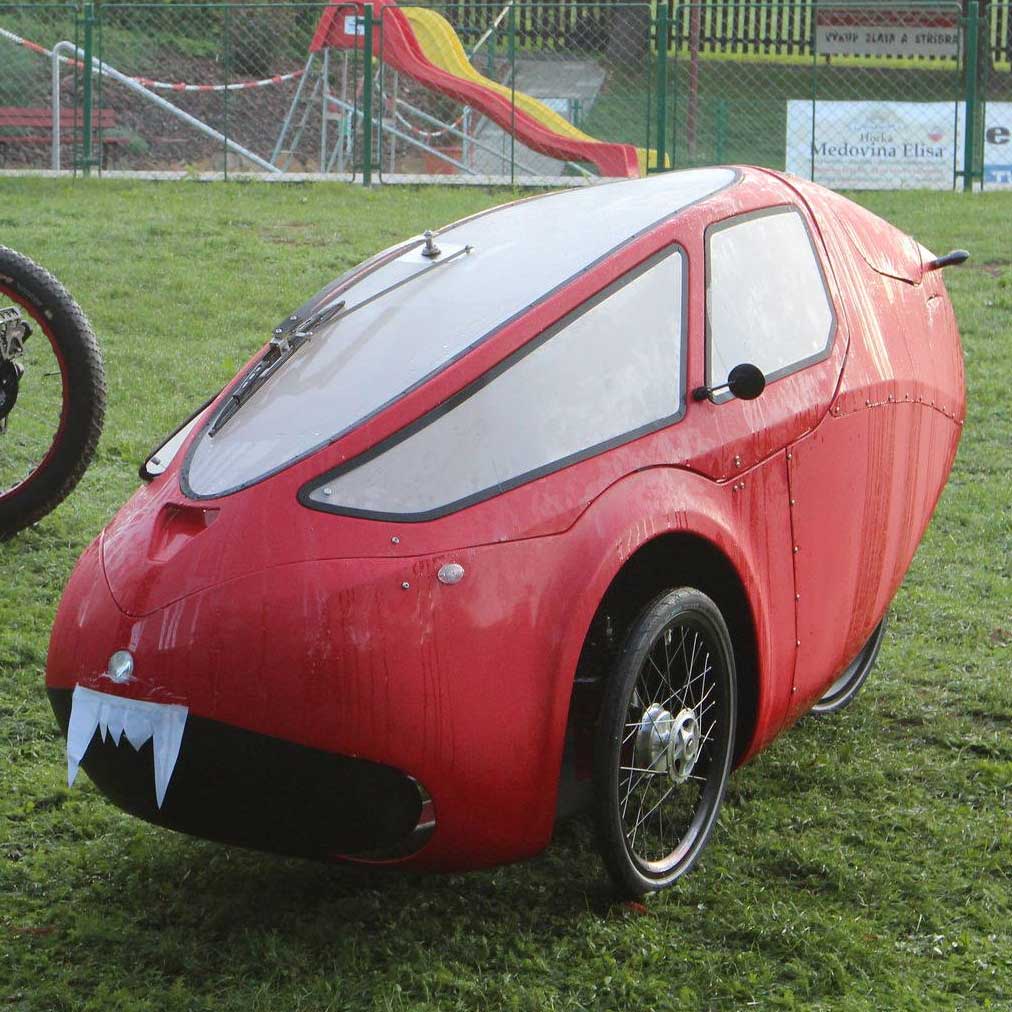

Re: Azub ja velomobiilit
Onhan tämä omalla tavallaan hieno. Toi tuulilasi on polykarbonaattia eikä tule kyllä kestämään naarmuuntumatta tuota pyyhkijää. Vai onko markkinoilla jotain uutta, mistä en tiedä. Arcuksessa käytän ns hard coated PC:tä ja kyllä sekin naarmuuntuu.
Olisiko pyyhkijäänkin hyvä laittaa jotain lubrikaatiota/kestopinnoitusta? Entä tankista pyyhkijän liikkeen aikana (avulla?) ulos työntyvää pesuliukastusnestettä?
http://www.aikolon.fi/toimialat/ajoneuvoteollisuus Tämmöstä tähän nyt lisäisin . Muovin voi kovapinnoittaa .
Toi Aikalon on tossa 900m päässä. Suuret kiitokset tiedosta!
Etusivulla mainittu 3 mm minimipaksuus polykarbonaatille rajaa käyttökelpoisuutta rakentelijoille. Kun koppipyörässä vain osa kuoresta on tarve olla läpinäkyvää, noin tuhti materiaal iei välttämättä haittaa muuta kuin kokonaispainoa ja Arcuksessa on sähköt, joten mitä väliä? Hyvä tietää tuollaisen firman olemassaolosta. Noin lähellä kun firma sijaitsee Artoa, täytyy toivoa, että match made in heaven, karma, mitä lie osuisi kohdilleen ja olisivat yhteistyöhaluisia järkihintoihin.
Nyt se lähtee kuulkaa lentoon tämä homma. Aikolonin kaverit katteli äsken Arcusta aikansa ja totesi, että tuo koppahan me tehdään tyhjiömuivattuna. Hintaa tulee murto-osa lasikuituiseen verrattuna. Voipi katteen hinta jäädä satasiin! Ja löytyihän sieltä hyllystä 2 mm kovapinniutettua PC-levyäkin. Innostuivat kovasti projektista. Tästä se yhteistyö lähtee. Suuret kiitokset Nojanallelle vinkistä.
Kuullostaa hyvältä! Ootellaan, tyhjiömuovauksesta olis kiva kuulla sitt lisää.
