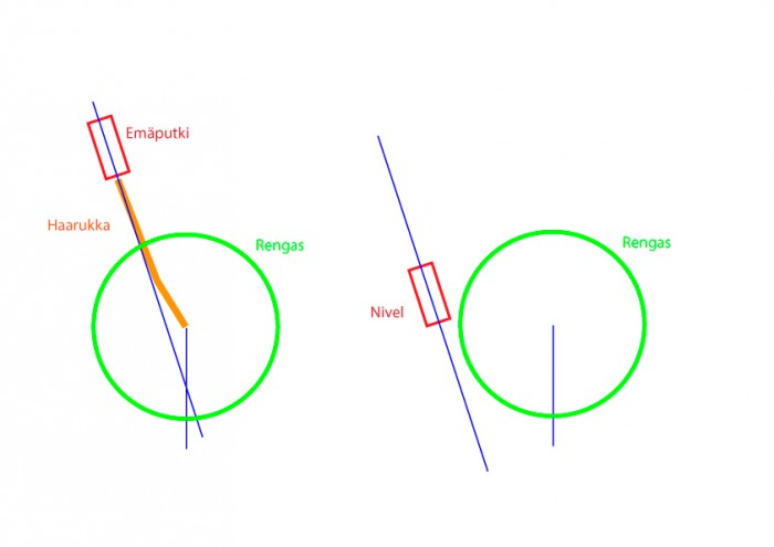

Tässä kuva joka toivottavasti selventää asiaa. Tuossa on "normaali" positiivinen jättö. Jos taas ohjausakseli kohtaa maanpinnan pyöränrenkaan keskipisteen takapuolella on kyseessä negatiivinen jättö.

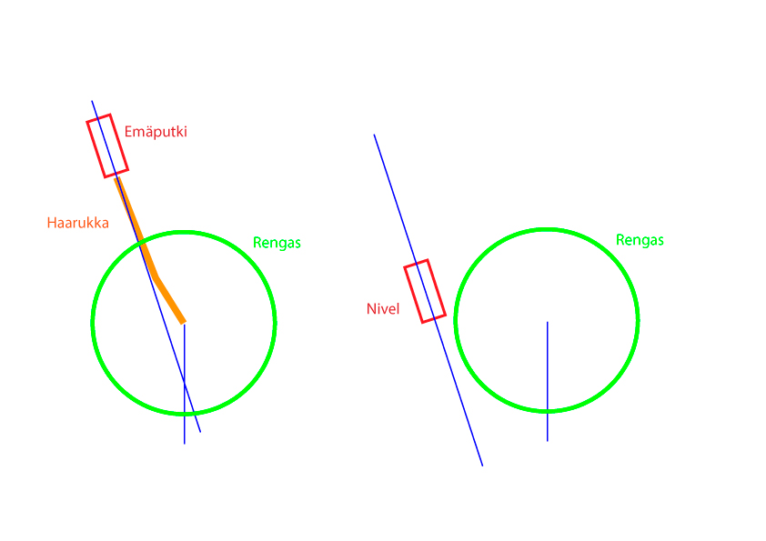

Okei. Jarcco jo kerkis.
Enivei. Kun piirsin kuvan niin selitän.
Tässä piirroksessa vasemmalla = normipyörä - jossa on positiivinen jättö = emäputkesta piirretty samassa kulmassa oleva linja saa maakosketuksen pyörän/renkaan/kiekon navasta piirretyn maakosketuspisteen etupuolella.
Oikeassa reunassa on negatiivinen jättö tyypillisessä tilanteessa = python nojapyörän nivelen sijainnista aiheutuu se että vastaava linja jää pyörän/renkaan/kiekon navasta piirretyn maakosketuspisteen takapuolelle.

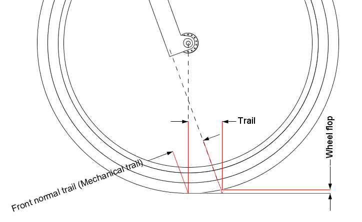

Tuossa nuo olivat wheel flopin selitykset edellä ihan oikein. Jarcco selitti käytännön seuraukset ja vph wheel flopin määritelmän. Kun yritin löytää kuvaa havainnollistamaan tätä tekstiäni, huomasin, että kaikki googlella löytämäni kuvat olivat väärin. Jouduin siis vähiten väärään korjaamaan oikean mitan kuvaan. EIpä ihme, jos on epäselvää, kun internetissä on virhe. :shock: No, tässä kuitenkin oikea määritelmä ja kuva havainnollistamaan, mikä mitta on wheel flop.
Kyse on siis teoreettisesta korkeudesta, jonka ohjausakselin ja etukiekon alempi leikkauspiste on maan pinnan yläpuolella, kun kiekko on suorassa. Riippuu siis jätön määrästä ja ohjauskulmasta (pystysuunnasta mitattuna). Mitä suurempi jättö ja mitä vinompi (pienempi ohjauskulma tavallisesti käytettynä kulmana vaakatasosta mittuna) ohjausakseli, sitä suurempi wheel flop.
Sivulta katsoen wheel flop on tämä mitta:
Tuo siis määritelmästä ja teoriasta. Todelliseen wheel flopiin, eli Jarkon kuvaamaan etupyörän kääntymiseen sivulle, vaikuttaa jätön ja ohjauskuman lisäksi myös renkaan leveys. Mitä leveämpi renkaan kulutuspinta ja mitä loivempi kaari sillä on kulutuspinnan poikkileikkauksessaan, sitä vähemmän etupyrä lompsahtaa sivulle, vaikka wheel flop mitta olisikin suuri. Tästä syystä oikea trail-mitta onkin 1-2 kertaa renkaan leveys, eikä tarkka millimäärä tai kiekon halkaisijan osa.
