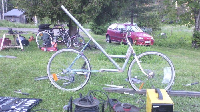

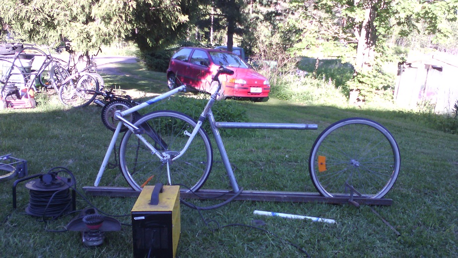

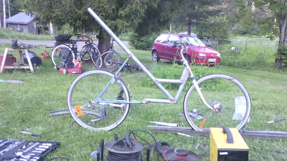

Koska Retro-MBB on melko kankea kääntymään, hankala talutettava ja muutenkin konstikas konkeli askartelin eilisiltana tylsähkön yläohjatun perus MBB:n.
540mm kiekot ja melkein kaikki muukin tarvittava irtosi kolmivaihteisesta Helkama Kaunottaresta.
Ajattelin aluksi tehdä yksiputkisen rungon mutta kun rälläkkä ohjaa kättä rungosta tulee herkästi jotain muuta kuin alunperin oli tarkoitus.
Puomin kiinnitin stemmiin satulan kiinnikkeellä.
Stemmiä pitää vielä hieman pidentää ja etuhaarukkaa vahvistella niin tämähän on tarakkaa ja lokareita vaille valmis :D .

Nopeesti syntyy pyörät tässä pajassa :mrgreen:
Jätitkö lipputangon :wink:

Lipputanko lähtee heti kun saan rälläkänjohdon pois solmusta.
Viestit: 17997
Re: Ketterämpi MBB
ES kirjoitti:
Mikä siinä onkin ett ne on aina solmussa ja sekasin :mrgreen:

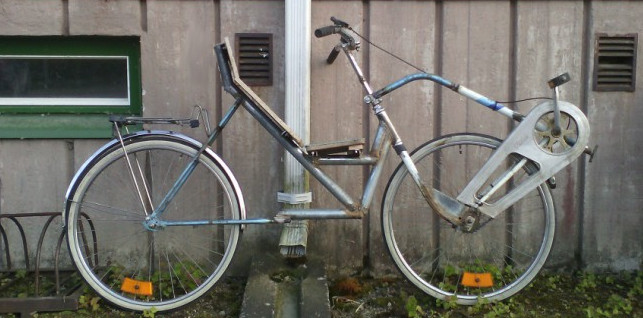

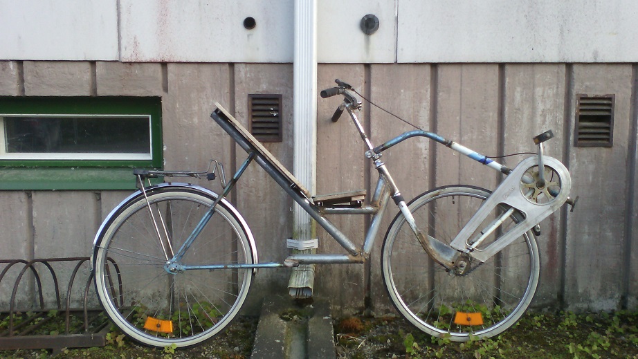

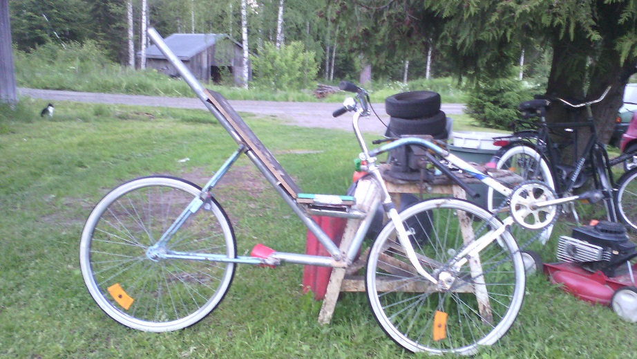

Haarukka vahvistettu, stemmi pidennetty ja etulokaria lukuunottamatta tarpeelliset suojat ja telineet asennettu.
Puomin kiinnitykselle on tehtävä jotain, en pidä tavasta jolla se osoittaa suoraan kohti kulkusia.
Renkaatkin muistuttavat lähinnä viikon vanhoja kissan raatoja, mutta vaihdan ne vasta kun lopetan niiden vieressä hitsaamisen.

Hieno on ja nopeasti tuli. Hieman vaivaa tuossa siluetissa selkänojan suoran osan liika pituus. Laita turha poikki tai tee siihen vekki, niin on mukavampi nojailla ja saat halutessasi niskatuen. Tavaratelineellekin mahtuu paremmin heppatyttö kyytiin, kun taitat yläpään. Jotenkin nuo sinun pyöräsi näyttävät siltä, että niillä olisi hyvä kuljettaa kyytiläistä. Vaikka jalkatapit laittaisit alimman runkoputken pään kohdalle. ;)
Ota sivukuva kuljettajineen, niin nähdään, arvasinko oikein tuon vekin kohdan. Taisi mennä liian alas. :(

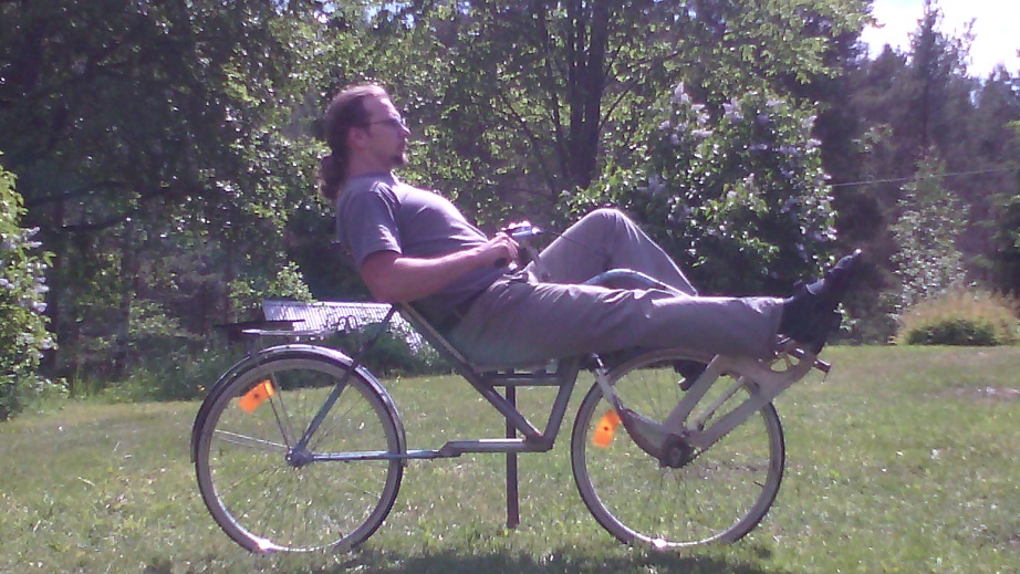

Tässä kuva kuljettajan kanssa.
Hämäävät silmää nuo pienet pyörät.
Laitoin tänään nopeusmittarin paikoilleen ja 18 km:n kauppareissulla keskinopeus oli 20.6 km/h ja huippunopeus 53.5 km/h.
Mielestäni ihan kelvollinen vauhti kun ottaa huomioon sen etten harrasta alamäkeen polkemista :D.

Heh, minä tosiaan luulin noita 47-622-kiekoiksi. :oops:
Oikein sopusuhtaisen näköinen peli kuljettajineen. Näyttää käyttöpyörältä. :)
