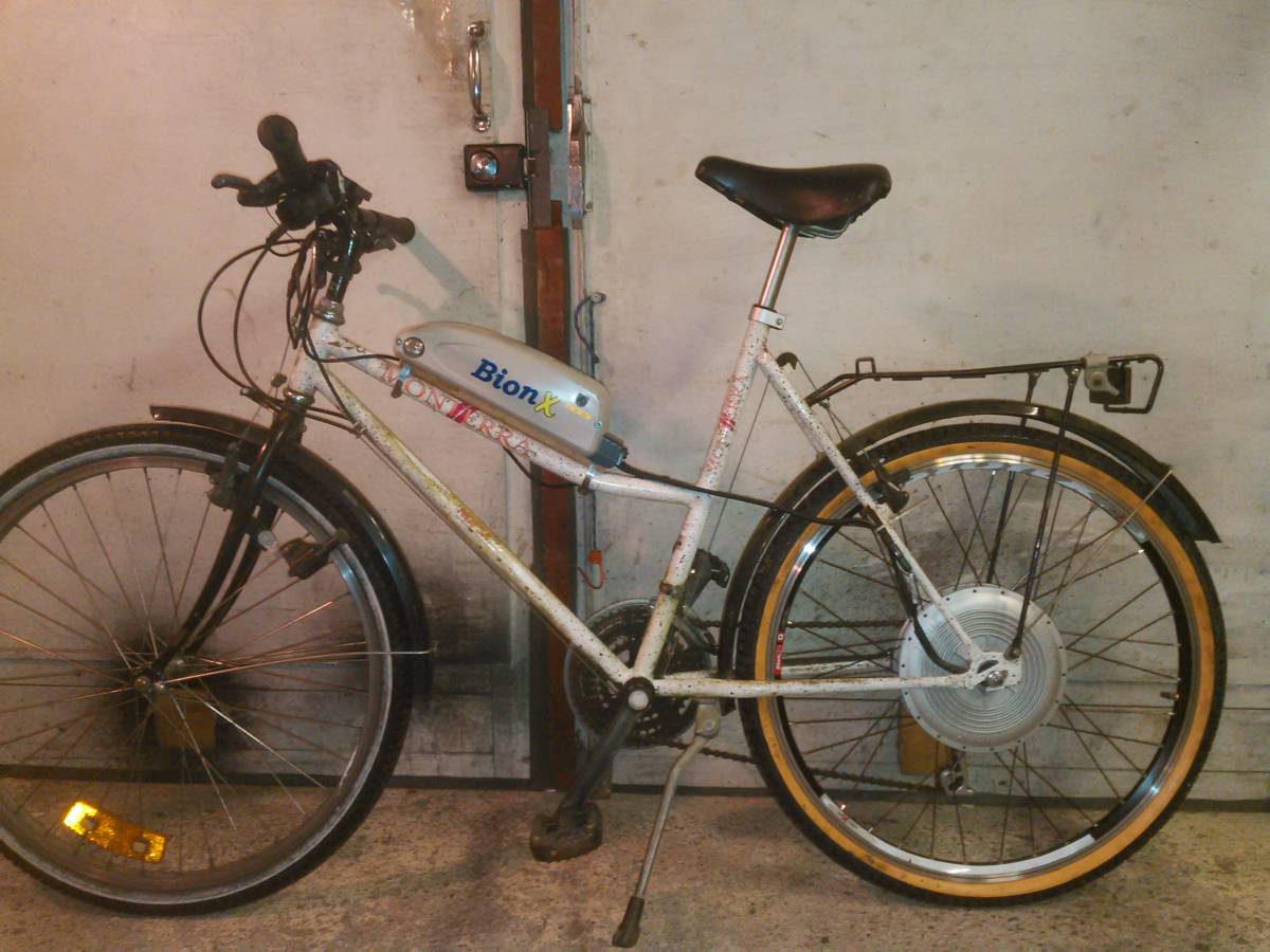

Viestit: 1562
Re: Myydään Bionx sähköavustussarja
Nysse on asennettu ja kyllä lähtee!!!
Akulta moottorille menevät johdot on hiukka lyhyet mutta noinkin ne menee.
Akun kisko on tarkoitettu ruuvattavaksi pullotelineen paikalle.
Tässä ei sellaista ole, joten pätkä harjan vartta aba-siteillä runkoon ja kisko ruuvattiin siihen.
