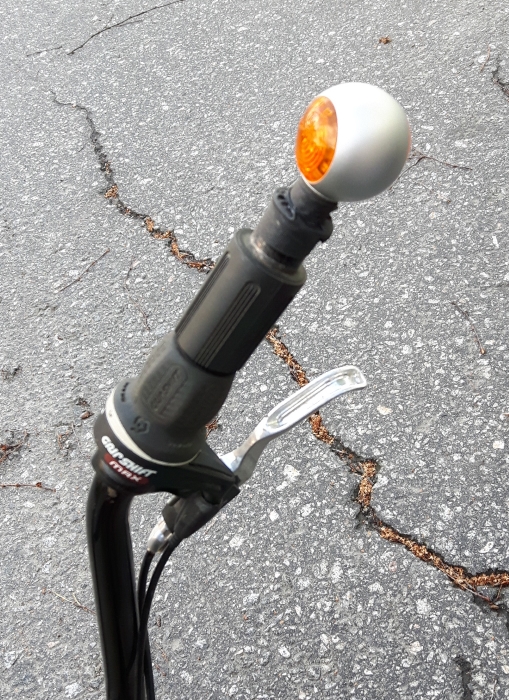

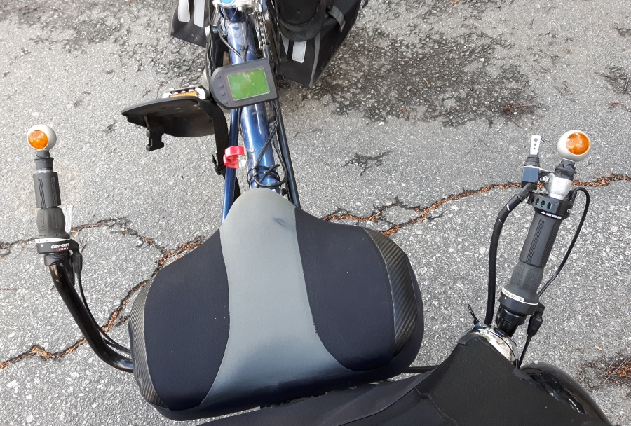

Asensin uuraislaisen kaverin deltaan, johon olen aiemmin asentanut E-Spin4 sähköavustuksen, Bilteman suuntavilkut http://www.biltema.fi/fi/Autoilu---MP/M ... rtId=82732
Kolmivaiheinen katkaisija on oikeassa ohjauskahvassa. Ovat autoon tarkoitetut ja ainakin kirkkaat, mutta eivät vilku.
Et kysynyt mitään, mutta täällähän on tapana vastata ilman kysymystäkin, niinpä:
Vilkkumisen saisi kai helposti aikaiseksi kytkemällä kaksinapaisen elekronisen (LED-vilkuille tarkoitetun) vilkkureleen akulta tulevaan +johtoon, ennen sitä kolmiasentoista kytkintä?
Releitä löytynee motonetistä ja biltemasta.
edit: biltemasta en löytänyt, mutta motonetistä: http://www.motonet.fi/fi/tuote/481894/E ... 2-napainen ei kallis.
