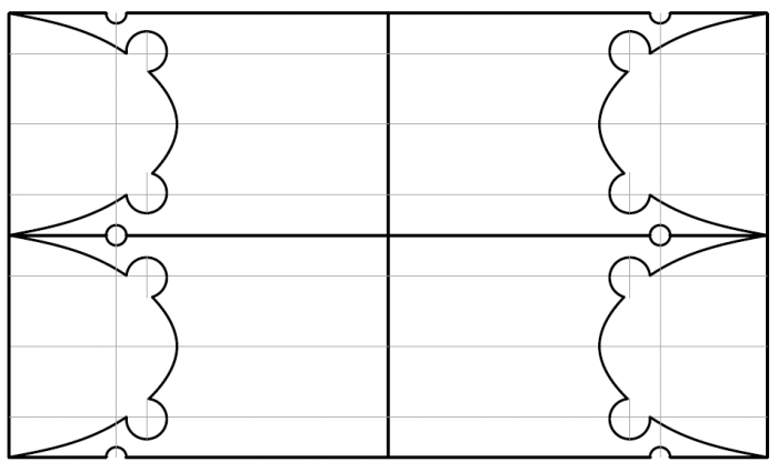

Tuon koristevahvikkeen leikkausmalli näyttää paperilla tältä:

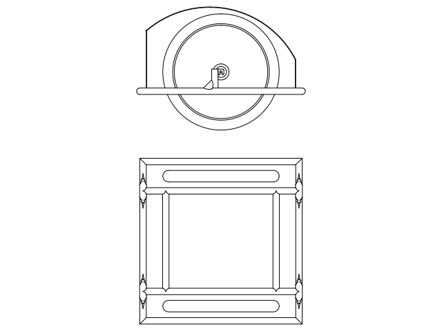

Voishan ne nätimmätkin olla, mutta noilla harjoittelukappaleilla mennään nyt. Tosiaan unohtui laittaa selitys mitä on tekeillä :oops: , fillarin peräkärry. Vetoaisan malli on vielä mietinnässä, napaanko kiinni vaiko runkoon ylös, vaiko jotenkin vaihdettavalla aisalla... meinasin tehdä tuon rungon ensin, sitten kopan ja lopuksi miettiä aisaa. Karkeasti jotain tällaista on tavoitteena, 406 kiekoilla - toisin kuin kuvasta voisi päätellä, niin koppa tulee peittämään renkaat myös sivuilta, kansi ehkä alumiinista "turkkilevyä":

Muista laittaa nuo pyörän sivuitse kulkevat pitkittäisputket riittävän kauas toisistaan, että pyörän akseli mahtuu niiden välistä pyörää irrotettaessa. Jos pyörä on kiinteästi katettu sivuilta ja päältä, niin se pitää saada vedettyä alaspäin pois kotelosta esim. renkaanvaihdon yhteydessä. Tai sitten teet pyörien yläkatteen avattavaksi.

Hyvä Teppo! Juuri tuon takia mun ajatus oli, että tuo koko yläkate on saranoitu ja avautuu paljastaen myös pyörät. Mutta hämmästyttävää, miten tuollainen ajatus voi tulla sivullisen katsojan päähän moista skissiä katsomalla :shock:
