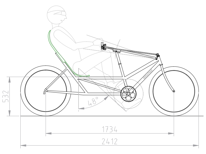

Tämä suunnitelma syntyi aika paljon Premnaksen läskipyörä-keskustelun seurauksena, itselläni on nimittäin kellarissa yksi teräsrunkoinen naisten täysjäykkä maastopyörä ihan tyhjän panttina. Siitä saisi nojapyörän kai suht helposti, joko MBB:n tai tällaisen perinteisen LWB:n. (Suunnitelmia on, saisipa joskus jotain aikaiseksikin...)
Selityksiä:
  • Alkuperäinen pyörän etuosa keskiöineen käytetään kokonaisuutena, samoin takakolmion seatstayt ja chainstayt. Välille hitsaillaan muutama ohut putki.
  • Kuvaan piirretty 48 asteen kulma täyttää jopa WRRA:n nojapyörämäärityksen (on yli 45 astetta), eli ei ole "vain" Crank Forward.
  • Renkaina säilyttäisin nykyiset 55 millin Big Applet.
  • Työmatkafillariksi tulisi, jos joskus saisin aikaiseksi. Siksi suht korkea istuinkorkeus ja pysty asento ei olisi haitaksi. Kai.
Olisiko foorumilaisilla mielipiteitä näihin pohdintoihin:
  • Onkohan akseliväli liian lyhyt ja sen seurauksena rakennelma ihan liian takapainoinen asfaltillakin ajoon?

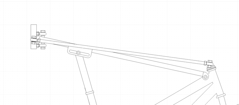

  • Onko ohjauksen rakenteessa jotain toimimatonta? Se on korkeussuuntaan hieman säädettävä ja ohjaustangon puoleisen pään laakerointi tehty uniball-nivelillä (nivelvarsilla).
  • Onkohan alhaalla oleva ohut 20 mm diagonaaliputki tarpeeton?
  • Mahtaisko tuo tarvita ketjun ohjainrullaa?
  • Mistä kevennetään?
  • Parannusehdotuksia?
Ei, takapainoisempikin toimii ihan ok. Mutta näyttää vähän pieneltä penkin ja poljinten väli.

- Onko ohjauksen rakenteessa jotain toimimatonta? Se on korkeussuuntaan hieman säädettävä ja ohjaustangon puoleisen pään laakerointi tehty uniball-nivelillä (nivelvarsilla).
Toimivalta näyttää periaatteessa. Huomioi että nivelissä oltava riittävästi liikevaraa.

- Onkohan alhaalla oleva ohut 20 mm diagonaaliputki tarpeeton?
En tiedä :roll:

- Mahtaisko tuo tarvita ketjun ohjainrullaa?
Vetopuolella ei, paluupuolella kyllä - heilumisen takia

- Mistä kevennetään?
Eipä oikein mistään paljoa voi

- Parannusehdotuksia?
Sarvet kauemmas polvista ainakin. Oletko tutustunut näihin ohjeisiin?: https://sites.google.com/site/recycledr ... 2-drawings
Ei varmaan ainoa oikea tapa tehdä noin, mutta ilmeisen hyvä päätellen valmistuneiden pyörien määrästä.

Ihan OK suunnitelmalta vaikuttaa. Minusta tuo diagonaali putki näyttää turhalta.
Takapainoisuuden haitta on takavanteen kestävyys. Pinnoja olen joutunut molempiin pidemmän aikaa ajossa oleviin vaihtamaan. Pitäisi rihtailla ja kiristellä vaikka 5000km välein eikä odottaa että löystyy ja katkeilee.
Komponenteista sitä on helpoin(ja kallein) keventää. Jos aihio on yli 20kg "maastopyörä" niin niistä osista ei saa 15kg nojakkia, ei edes 20kg kun runkoon tulee väkisin kilo ja penkkiin toinen kilo lisää.

Eihän sulla ole reitillä isoja teräviä töyssyjä? Tuollainen takapainoinen jäykkäperäinen pyörä pystyllä nojakulmalla meinaan rasittaa muuten selkää aika ikävästi. Pystärillä voi nousta seisomaan töyssyn kohdalla, mutta tässä se ei onnistu :(
Mä laittaisin diagonaalin ylemmän viistoputken jatkoksi. Ihan vaan näön vuoksi. Tai sitten jättäisin pois. Voihan sen lisätä tarvittaessa jälkeenpäin.
Saa toki, jos jättää kaiken välttämättömän pois. Mun pyyttoni on tuollainen, mutta joo tarkoitit varmasti tuollaista vph:n piirtämää :D

Hyviä mietteitä taas kerran, kiitos kaikille!
Kommentteja vastauksiin sekavassa järjestyksessä:
Työmatkan varrella on viisi hidastetöyssyä, joista kaksi on alamäessä ja niin pahoja, että pystärillä tulee "hyppyytettyä", trikellä on pakko hiljentaa vauhtia paljon. Voin kuvitella selkään tulevan iskun tuolla piirroksen pystyllä selkänojalla, mutta jospa tuo paksu takarengas vähän korvaisi puuttuvaa jousitusta.
Melkoinen painolastihan tuosta vehkeestä syntyisi, kun painoa tuolla lähtökohdalla, "maastopyörällä", on tosiaan paljon, 17 kg. Mutta halu olisi päästä ajamaan työmatkaa kaksipyöräisellä nojapyörällä - tai oikeastaan päästä kokeilemaan josko pysyn edes pystyssä.
Mach2 ohjeet olin joskus nähnyt, mutta ne eivät olleet millään lailla tuoreessa muistissa. Varmaan jotain noista ohjeista vielä tarttuu mukaan, vaikkakin haluaisin kokeilla nojakin tekoa pienemmillä rungon muutoksilla.
Penkin ja poljinten väli on mitoitettu omien lyhyiden mittojeni mukaan: keskiöstä penkin pohjaan noin 70 cm. Se on etäisyys, jota käytän maantiepystäreissäni.

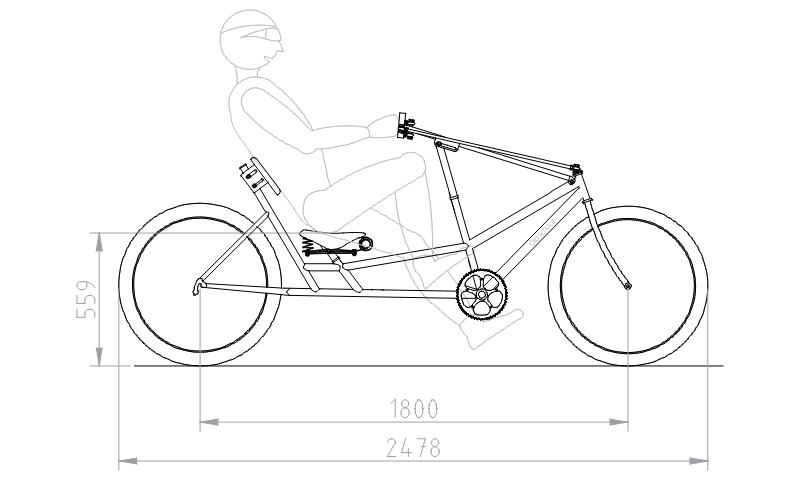

Täysjousitetulla Brooksin satulalla:
Runko meni vähän monimutkaisemmaksi.

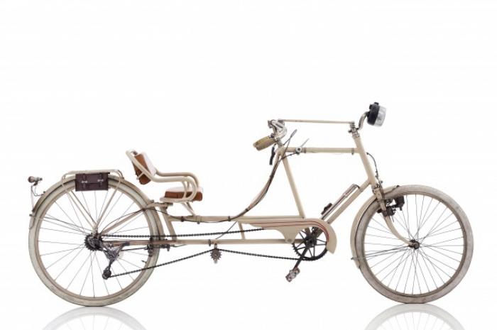

Tämähän alkaa muistuttamaan Ranskalaista Sironval Sportsplexiä, tunnin ajon ennätyspyörää 30-luvulta. :D

vph kirjoitti:
Tuokin taitaa olla niitä kapeita, jotka toimii jos kammet on penkin alla, mutta ihan liian kapea kun jalat on eteenpäin. En ainakaan nopeasti selaamalla löytänyt mitään Brooksin tekemää leveää cruiserin satulaa.
Chopperissa oli eka koeajolla joku normaali pystypyörän satula. Jos se on pystypyörässä "vain" epämukava niin se on kyllä ihan hirveä tilanteessa jossa kammet on puoli metriä penkin etupuolella. Kirjaimellisesti uppoaa perseeseen :mrgreen:
Eikä tuollaisella "selkänojalla" aja kukaan jos nojakulma on noin loiva :(
