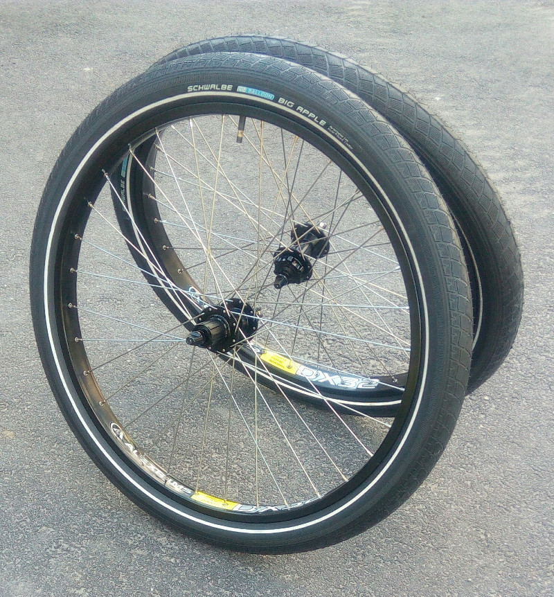

Levyjarruilla kun tulee, niin jää mukavasti helppo optio maantiepyörän kiekoille. 28-622:t ovat halkaisijaltaan samat kuin nuo 60-559:t.

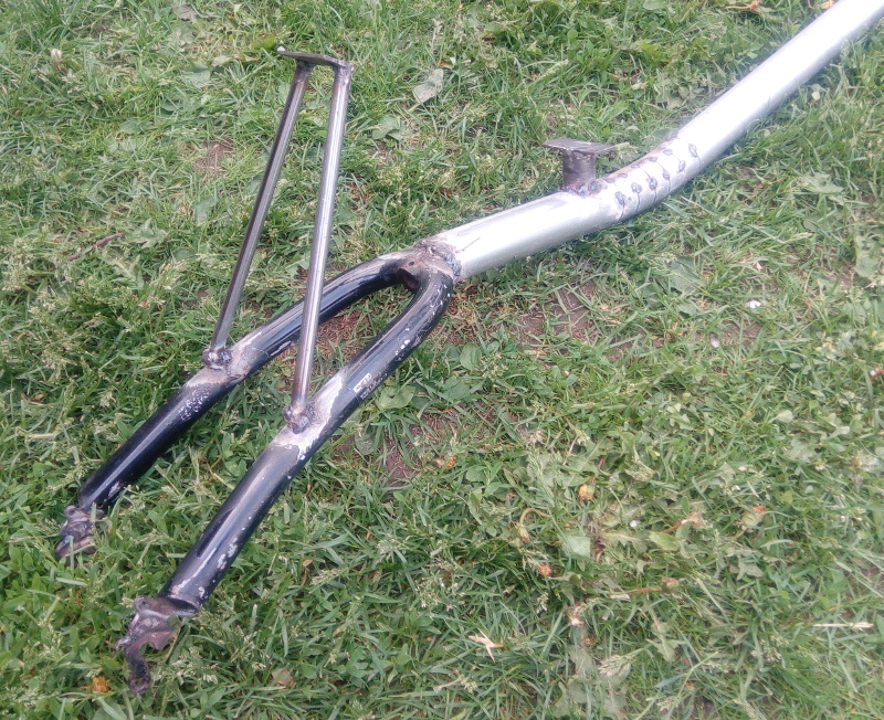

Pistin homman alulle takahaarukan tekemisellä. Levitys, jarrutapit pois, uudet dropparit ja kaulaputken katkaisu. Jarrukiinnike puuttuu vielä. Tuo haarukka on mukavan järeän oloinen. Putken halkaisija on 32 milliä.

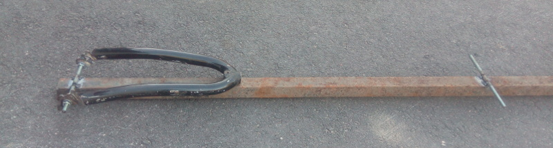

Samalla tein myös yksinkertaisen jigin. Akseliväliksi tuli 110 senttiä.

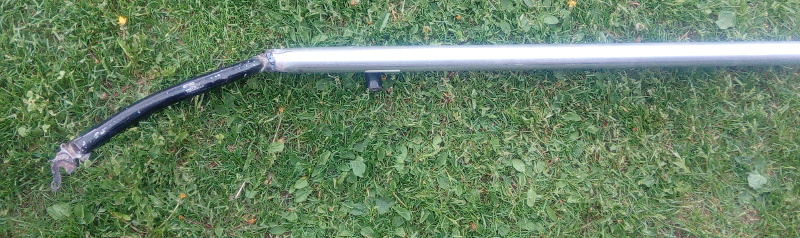

Muutama puikko ja 2" putki myöhemmin.
Putki tulee vaakatasoon penkin etureunalle asti, jossa mutka ylöspäin kohti emäputkea.

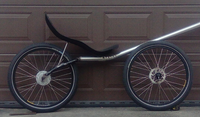

Tekaisin penkille kiinteät tuet
ja aloittelin rungon "taivuttamisen".
Värin valinta jo kummittelee päässä :lol:
