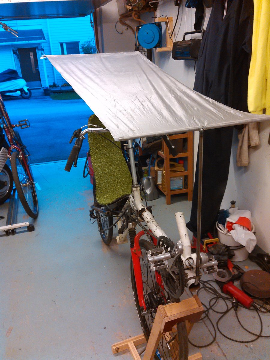

Sadekatos
Koska nyt on viikonlopuksi luvattu sadetta eikä huvita ajaa 24h märillä vaatteilla.
Tolpat 10mm putkea, hitsattu T-muotoon. Etutolppa taivutettu että menee etupuomin sisään.
Takatolppa on ruuvattu penkkiin.
Katos on vanha sadeponcho josta nepparit hajalla.
Katos asettuu aikalailla vaateriin kun istuu kyytiin.
Kypärän ja katoksen väliin jää kymmenisen senttiä että ei tarvi limbota kyytiin mennessä.
Saas nähdä miten käyttäytyy tuulella. :D
Re: Sadekatos
Aika paljo jää tuolla suojaamatta, edestä sade tulee jaloille 45asteen kulmassa. Kaikki katolle tuleva vesi valuu jostakin alas, huonolla tuurilla käsille tuulen puolelta. Pään ja yläkorpan pitänee kuivana...

Re: Sadekatos
Pieniä keskittymisongelmia havaittavissa, piti tavaroita keräillä ratareittä varten. :oops:
Tää valmistui vähän ennen puoltayötä.
Tuo on n. 20 cm leveämpi kuin hartiat.
Molempia tukitankoja mahtuu taivuttamaan eteenpäin, hipostelu jatkuu kun pääsee huomenna mummulaan.
Ja putkea on vielä 50 metriä, samaten pari ponchoa. :)
