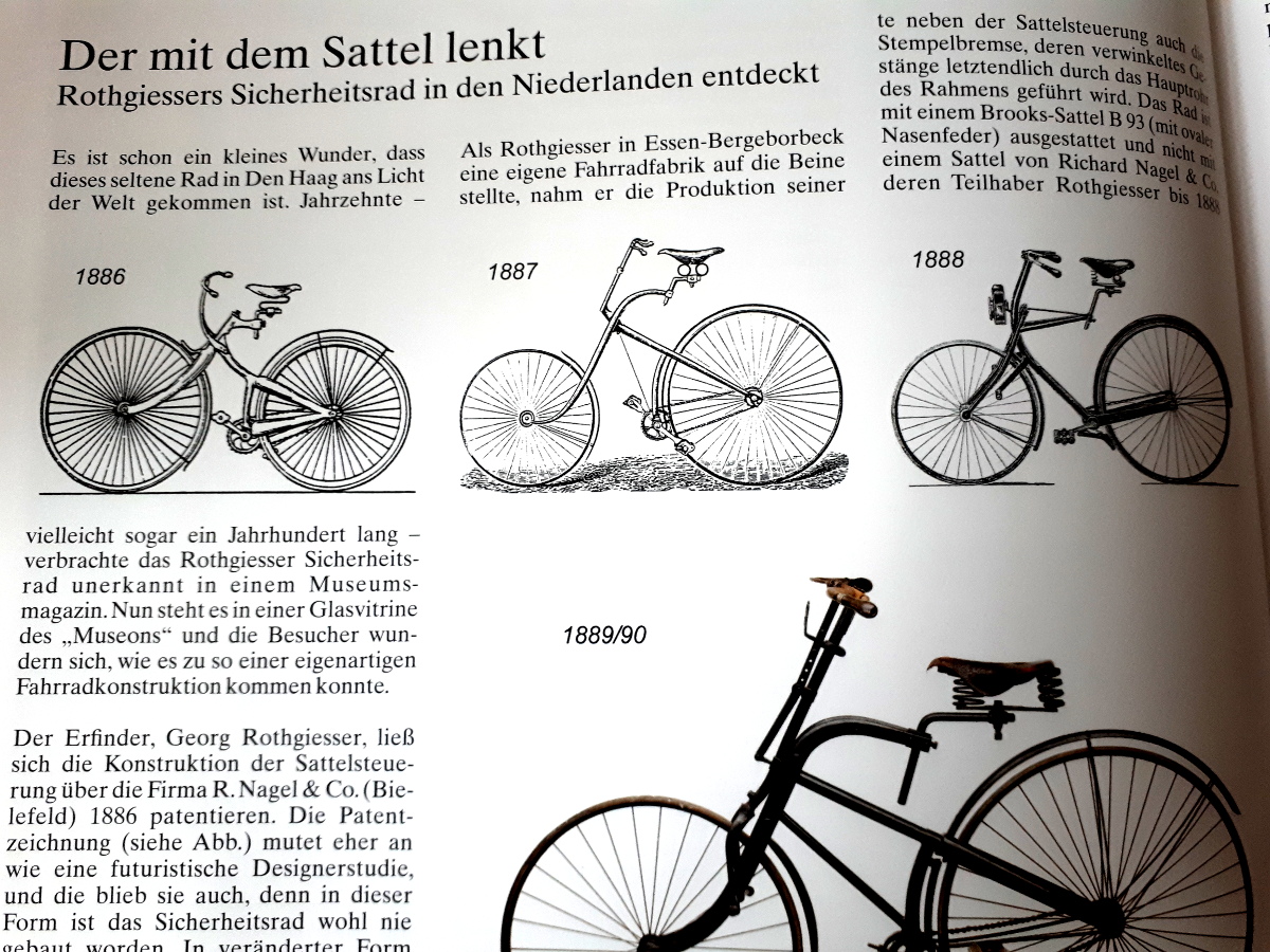

Uusi aihe tähän väliin.
Pythontyyppistä ohjausta on kokeiltu jo 1880-luvulla. :D
