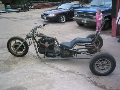

Re: Trikemopo
Kovasti polttelis alkaa rakentaan trikeä. Yhtään järkiperustetta projektille ei löydy, mutta pitäshän se ajoneuvoasentaja/-insinöörillä olla omavalmiste ajoneuvo rekisteröitynä, kun se on nyt mahdollista :mrgreen:
Trike pitäis olla automaattivaihteinen ja peruutusvaihteellinen. Hyvin harvoin moottoripyöristä löytyy näitä ominaisuuksia, joten takavetoisen auton moottori, vaihteisto ja taka-akseli olisi hyvä lähestymistapa?
Tähän tyyliin.

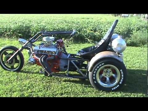

Re: Trikemopo
https://m.iltalehti.fi/autouutiset/2017 ... 1_oa.shtml
Tämmöinen hirmumoottoripyörä on jo tehty :shock:
Itse en tavoittele tuollaista V8 tappokonetta. Rivinelonen ruisku-katalysaattorimoottori ois fiksumpi ja mahtuu paremmin jalkojen väliin. Mutta toisaalta polttoaineenkulutuksella ja pakokaasupäästöillä ei ole tällaisessa hupivehkeessä mitään väliä, jos kilometrejä tulee alle 1000 vuodessa :D

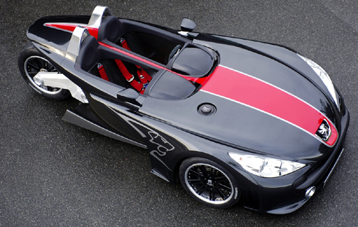

Re: Trikemopo
Pari ideaa joissa voi hyödyntää automaattivaihteisen etuvetoauton tekniikan:
Jälkimmäiseen voisi jättää kaikki auton mukavuudet, kuten katon ja lämmityslaitteen

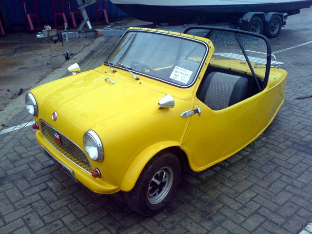

Re: Trikemopo
Nämä reverse trike mallit on kyllä kiinnostavia, mutta miten mahtaa käydä prosenttien kanssa? Omavalmisteessa ei saa olla yhdestä ajoneuvosta kuin 49%. Ja toisaalta henkilöautosta (M1 luokka) ei voi muutoskatsastaa L luokan ajoneuvoa.
Mini trike1.JPG (58.32 KiB) Katsottu 6322 kertaa
Re: Trikemopo
Tekee kahdesta Nissan Micrasta? Toisaalta, onko moottoripyöräksi rekisteröity kolmipyöräinen Nissan Micra sitten jossakin suhteessa parempi kuin nelipyöräinen vakio Micra :roll: Ei tarvi katsastaa eikä ole vuosittaisia ajoneuvoveroja?

Re: Trikemopo
Ei onnistu. Laissa on erikseen mainittu, että kahdesta samanlaisesta ajoneuvosta osia keskenään vaihtamalla ei tule omavalmistetta. Rakentajan kädenjälki tulee näkyä. Eikä Nissan Micra ole ehkä se seksikkäin ajoneuvo, josta viittis tehdä :mrgreen:
