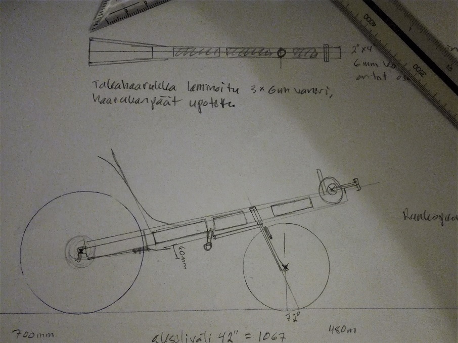

Mutta kun tekisi mieli tehdä tuo puomi puusta, eli kevennetty lehtipuuydin ja koivuvaneri päällä. Millähän mitoilla se pitäisi tehdä; jos ydin on 2x4 ja vielä rei'itetty (pvc-vaahto täytteenä), niin kestääköhän? Joitain referenssejä löysin moiselle, mutta silti mietityttää.
Kuva on ihan karkea skissi, mutta jotain tuollaista siis ajattelen. Pitäisikö olla ajattelematta?

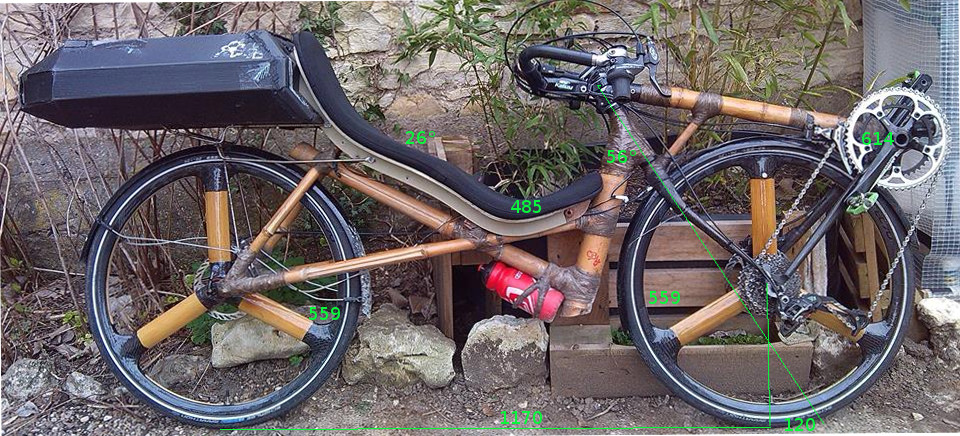

Laitan tän inspiraatioksi ja kannustukseksi tähän - vaikkei bambu varsinaisesti oo puu, vaan ruoho :wink:

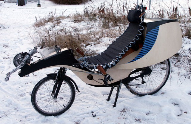

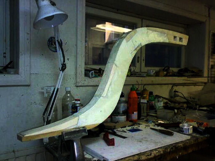

Tässä muutamia kuvia tekemistäni puurunkoisista 2-pyöräisistä nojakeista:

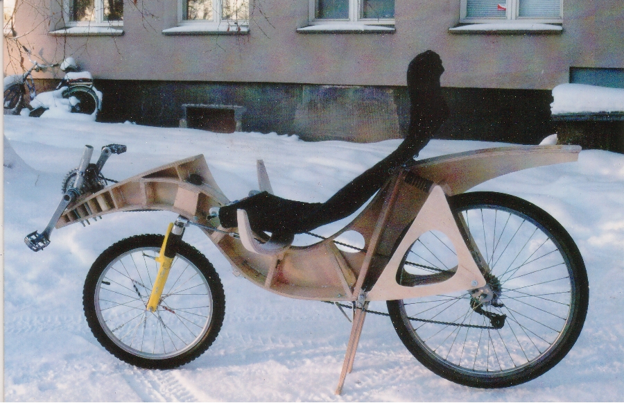

SH3 valmiina
Lulla 2.jpg (103.69 KiB) Katsottu 6150 kertaa

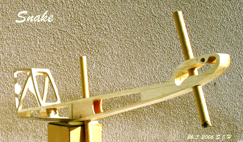

SH4:n rungon sisus, johon molemmin puolin liimasin 2 mm:n vanerit
Snake 5.jpg (188.99 KiB) Katsottu 6150 kertaa

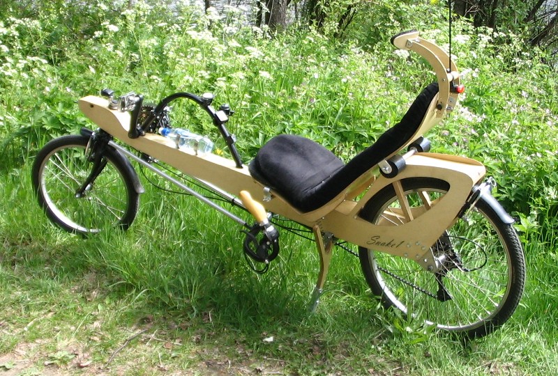

SH4 valmiina. On rakennettu vuonna 2006. On vieläkin täydessä käytössä Rovaniemellä.
Snake 6.6.06 2.jpg (233.72 KiB) Katsottu 6150 kertaa
SH5 Rungon sisus polyuretaania, johon upotettu puiset kinnitysvaraukset
Rungon sisus.jpg (71.34 KiB) Katsottu 6150 kertaa

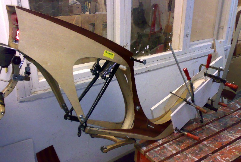

SH5 lisäsivuvanerien liimauksessa. Ainoa tapaus, kun runko ei kestänytkään etukiekon kohdalta.
28072007 Under the doctor.jpg (140.22 KiB) Katsottu 6150 kertaa

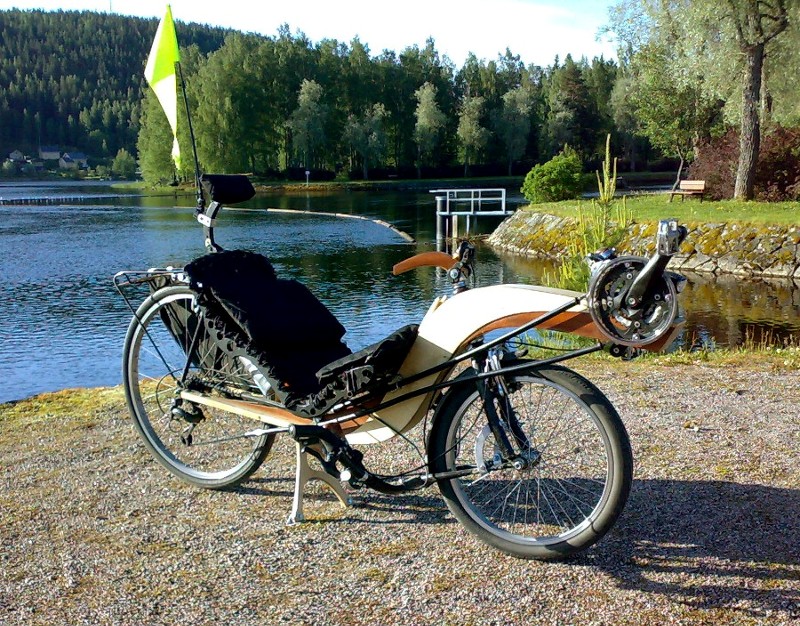

SH5 valmiina
16062008 B.jpg (258.64 KiB) Katsottu 6150 kertaa
Kyllä puusta kannattaa tehdä, kun vaan huolehtii hyvistä kiinnikkeistä.
