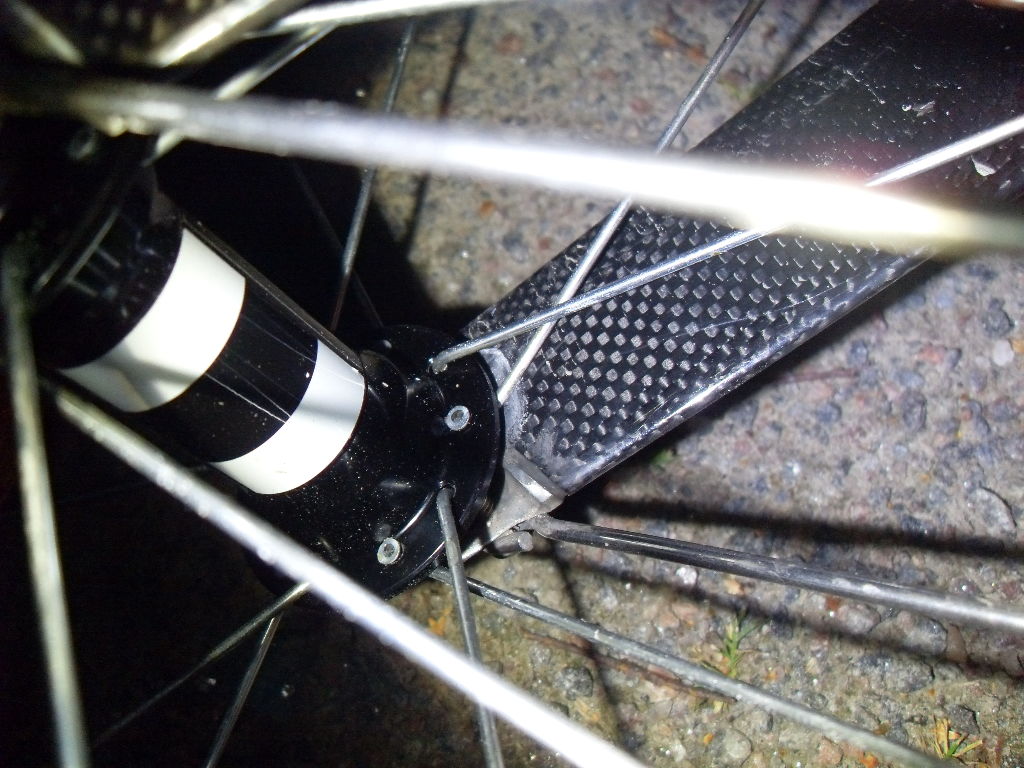

Mikä siinä ottaa kiinni? Silmä käteen ja tutkimaan: rengas ei otakaan haarukkaan tai jarrun/lukasuojan pidikerautaan kiinni vaan pinnat ottavat haarukkaan kiinni. Se selittää, miksi kiekko jumittaa monta kertaa kierroksella. Kävi ilmi, että pyörähuolto oli asentanut pinnat navan laippaan siten, että joka toinen pinna on laipan ulkopuolelta ja joka toinen sisäpuolelta. Nämä ulkopuolelta pujotetut pinnat hankaavat etuhaarukan sisäpintaa.
Kysymys: voisiko asian korjata prikoilla jotka leventäisivät haarukkaa vaikka millin puoleltaan? Voiko näin tehdä, vaikka haarukka on hiilikuituinen? Haittaako moinen levennys haarukan kestävyyttä?
Toinen keino lienee kai se, että rihtauttaa kiekon uudelleen niin, että kaikki pinnat tulevat navan laipan sisäpuolelta?
Panenpa vielä kuvan, niin säästyy seuraavat 1000 sanaa:
Ulkopuolelta pujotetut pinnat hankaavat haarukkaa

Eikö hiilikuidusta tehdä jousipyssyjäkin, eli pitäs kestää tuollainen pieni taivutus. Jos etuakseli on pikalukollinen niin paljon ei voi taivuttaa kun hahlot ei enää osu akseliin...
Re: Performer Agenda -nojapyörä
Jukan kanssa samaa mieltä. Minullakin on ollut etuvetosessa edessä ja lowracerissa takanakin noin millin vahvuisia prikkoja aksein laipan ja haarukan korvakon välissä. Tuskin haarukka siitä itseensä ottaa...
Toinen vaihtoehto, jonka voit tehdä itse: pinna kerrallaan irroitat ja käännät sisältä-ulos laipasta tulevat pinnat kulkemaan ulkoa sisälle. Yksi kerrallaan saat, hitaasti mutta varmasti, homman onnistumaan niin että vanne pysyy suorana.
Kannattaa pitää huolta että pinnat ovat riittävän kireällä, ja tasaisella kireydellä. Muuten noin pieni kiekko ottaa helposti itseensä iskuista, pinnoja alkaa löystyä ja sitten alkavat ongelmat.
Minulla on M5 CrMo lowracer jossa on edessä ETRTO-451 kiekko. Hommaa vaikeuttaa vielä se että painoa sille tulee päälle yli 50kg kun kuskin kanssa kokonaispaino on jotain 82kg. Ja haarukka on yksilapainen ja napa kapea.
Kiekko on M5:n alun perin tekemä, siinä on 32mm syvä ontelovanne ja suorapuolaus 2mm:n pinnoilla joissa ei ole J-mutkaa ja vanteessa mutterit. Vanne ei meinannut pysyä suorassa, ja sitten kun sitä rihtailin alkoivat pinnat katkeilla, syynä todennäköisesti se ettei kierteitä oltu voideltu tms.
Kun alkoi hermot mennä, tilasin M5:stä uuden pinnasetin (kun ei niitä mistään muualta saanut), ja vaihdoin kaikki sekä itse rihtasin sen huolella ja ajatuksen kanssa. Kierteisiin tietysti öljyä... ja sen jälkeen ei ole suoruuden tai pinnojen kireyden kanssa ollut ongelmia.

Jep, pikalukollinenhan se on. Pitää vaan löytää jostain aika ohuita prikkoja - olisikohan Motonetissa. Kokeillaan... Jos se ei onnistu, niin sitten pitää asentaa pinnat samlle puolelle navan laippaa, jolloin ne eivät sitten varmaankaan taas kestä.

Motonetissä oli 10 mm reiällä tavallisia prikkoja, joita ostin kaksi kappaletta. Olivat kilotavaraa. Kassa punnitsi ja ilmoitti hinnaksi viisi senttiä. Minulla ei sattunut olemaan kyseistä kolikkoa, joten päätin maksaa luottokortilla, jolloin todellinen hinta olikin neljä senttiä. Haluatteko nähdä neljän sentin luottokorttikuitin?
Nyt kiekko pyörii haarukassa aivan täysin. Uskaltaisikohan mennä koeajolle?
