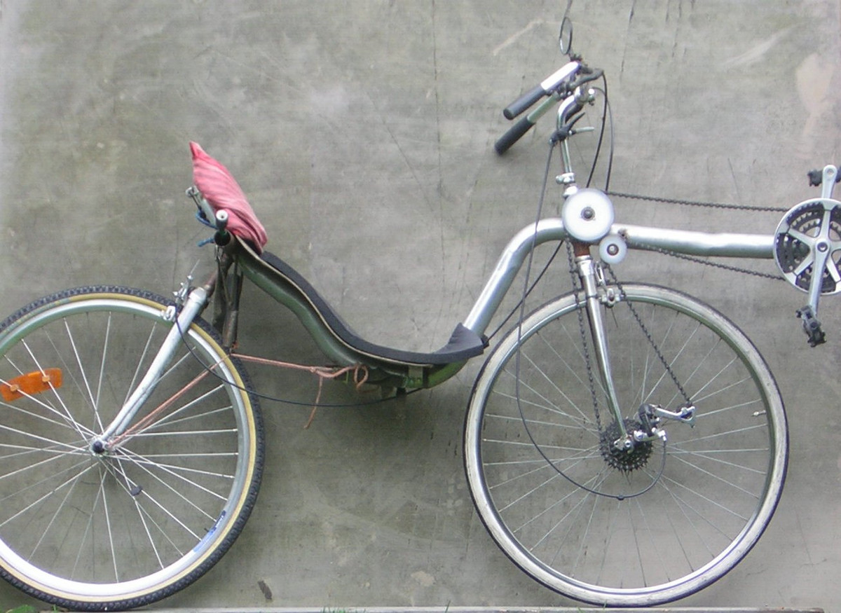

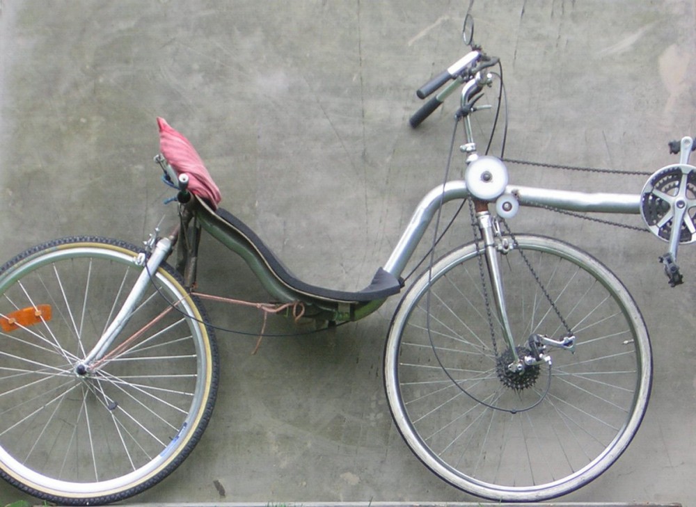

Pakoputkipyörä
Pyörän runko on Fenno Steelin pakoputkitehtaan koetaivutuskasasta etsitty käyrä, josta on tehty pyörä.
Monet teistä näkivät 2006 Ecotripillä Pakoputkitoxyn syntymän. Nyt pyörällä on ajeltu työmatkaa ja kerätty kokemuksia. Otin alun perin mallia Zox bikestä, mutta lopputulos olikin enemmän Toxy nimisen kaupallisen tekeleen näköinen.
Ensimmäiseksi täytyy sanoa, että fakiiri on ollut itsekin ihmeissään. Pyörä lähti toimimaan siltä seisomalta. Unohtuneen rajojen säädön takia rikkoutuneen vaihtajan lisäksi, ei takaiskuja ole tullut. Ohjaustangon vaihdoin Bilteman alumiiniseen ja paluuketjupyörän pultin vaihdoin senttiä pidempään ja siirsin lähemmäs ojausakselia. Nyt urapyörä pääsee liikkumaan ja kääntymään akselillaan siten, että maksimi ohjauskulma on riittävä molempiin suuntiin. Ennen sillä pääsi tekemään tiukan u-käännöksen vain vasemmalle, nyt se menee molempiin suuntiin.
Suurten 622mm pyörien takia laite on erittäin helppo ajaa. Työkaverit ovat kokeilleet, ja yhtä lukuun ottamatta, kaikki pysyneet pystyssä. Tämä yksi kaatui jo ennen kuin pyörä liikkui. Lisäksi korkeudesta on se hyöty, että taluttaminen ja pyörätelineeseen laitto ovat aivan pystypyörämäiset.
Tähän malliin voi pyöräkoon valita vapaasti väliltä 406-622. Pyöriä ja etuhaarukkaa vaihtamalla pyörä muuttuu isopyöräisestä lowrideriksi. Romukasassani ei ole jarrutapeilla varustettua 622 haarukkaa, joten olen aikeissa vaihtaa pyöräkooksi ainakin talven ajaksi 559 maastopyörän kiekot. Sellainen haarukka löytyy kasasta, mutta takakiekko (tässä tapauksessa etukiekko) puuttuu vielä.
Takajousitus on nyt (yhä 2007) narurakenteinen ja laadittu siten, että soljellisia hihnoja säätämällä voi takapään korkeutta ja jouston jäykkyyttä ja progressiivisuutta säätää portaattomasti. Naruja on kaksi - varmuuden vuoksi, vaikka yksikin riittäisi. Jousena toimii Bilteman kuminen veneen kiinnitysköyden joustin. Tämä jousitus ei paljon painoa lisää.
Kokonaisuutena laite painaa nyt 16,1 kg, josta 11,3 kg etupyörällä. Vanhat 80-luvun osat, varsinkin kampikeskiö ja iso teräsvanteinen takapyörä edessä lisäävät painoa verrattuna kaupallisiin nojiksiin. Muuten arvelen tällä konseptilla olevan mahdollista saada aikaan varsin kevyitä raasereita, jos on halua sijoittaa rahaa kevyisiin osiin.
Varsinkin istuimeen olen tyytyväinen. Se painaa pehmusteineen selvästi alle kilon ja on tukeva ja yllättävän mukava. Eikä sen rakentaminen juuri helpompaa olisi voinut olla. Neljän millin vaneri viidellä peltiruuvilla runkoputken yläpintaan kiinni. Okei, on siinä nyt yhdet tuet alla, mutta olisi ne voinut jättää poiskin. Kaareva vaneri olisi kantanut kuorman ilmankin.

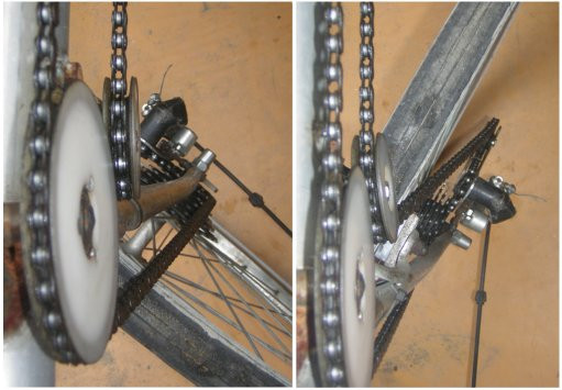

Vetojärjestelystä
Etupyörä kääntyy oikealle noin 30 astetta, ennen kuin ketju koskettaa renkaaseen. Kääntäminen tästä eteenpäin onnistuu vielä hyvin, mutta rengas tietysti hankaa ketjuun. Vasemmalle ohjaus kääntyy huomattavasti enemmän, koska taaempi =vetävä ketju, on niin lähellä ohjausakselia, että etupyörän liike tällä kohdin on lähes olematon. Tämä on onnekasta, sillä pientä kääntösädettä tarvitaan yleensä vasemmalle.
Vasemmalle pyörä kääntyy siinä, kuin mikä tahansa pyörä. Kääntösäteen tarkka mitta riippuu lähinnä ajajan taidoista ei niinkään pyörän ominaisuuksista. Uukkari onnistuu minulta tavallisella kevyenliikenteenväylällä. Polkeminen jyrkän kääntymisen yhteydessä onnistuu ketjun kannalta hyvin, mutta suuripyöräisellä (28")rajoitus tulee eturenkaan osumisesta sääriin.
Ei tarvita mitään erikoisketjua. Tavallinen ketju kiertyy hämmästyttävän hyvin. Kokeile itse niin huomaat. Pakoputkipyörän ketju on vanhasta 80-luvun romu retkipyörästä, kuten moni muukin osa. Ostin uuden ketjun silloin heti, kun sain pyörän koottua, mutta tarvetta ketjun vaihtamiseen ei toistaiseksi ole ilmennyt. Ketju säilyy etuvetoisessa paljon puhtaampana, kuin takavetoisessa.

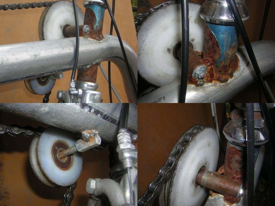

Taittopyörät sorvasin itse. Polyasetaalimuovista (POM). Niissä on molemmissa yksi pieni urakuulalaakeri keskitasossa. Akselit, joilla taittopyörät pyörivät, ovat alimittaisia, jotta taittopyörät pääsevät kääntymään ketjun haluamaan suuntaan. Tämä estää taivutusrasituksen muodostumisen ketjuun. Ratkaisu on vähän "tallin takaa"-tyyppinen, mutta ehdottoman toimiva. Ilman tätä ominaisuutta kääntyminen oikealle rajoittuisi ketjun takia, mitä se nyt ei käytännössä tee.
Pakoputkipyörän vetojärjestely.jpg (139.63 KiB) Katsottu 9707 kertaa
Vetopuolen taittopyörän kiinnitys runkoon on emä- ja runkoputken ylä etuhankaan hitsattu 18 mm putken pätkä, johon on sorvattu 14mm kaula 15mm sisämittaiselle laakerille. Taittopyörä pääsee liikkumaan 20 mm laakerikaulalla. Päästä putoamisen estää putken läpi menevä M5 ruuvi, jossa on isot aluslevyt päissä.
Paluupuolen ketjupyörässä on sisämitaltaan 10 mm urakuulalaakeri. Se on kiinnitetty runkoputken alapintaan hitsattuun M6 jatkomutteriin ruuvaamalla osakierteinen ruuvi niin pitkälle, että kierteetön osa lukitsee ruuvin. Paluuketjun taittopyörän akseli on siis 6mm ja reikä 10 ja pultin pituus sellainen, että paluutaittopyörä pääsee liikkumaan akselia pitkin 30-40mm.
Ehkä vieläkin sulavamman rakenteen paluuketjun taittopyöräksi saisi ripustamalla taittopyörä narunpätkän päähän -kuin purjeveneen skuuttibloki- siten että taittopyörä pääsee vapaasti hakemaan parhaan aseman ja asennon. Pylpyrä kiinnitetään vähän taaemmas ja pitempään naruun siten, että rengas hankaa oikealle käännettäessä ketjun sijaan blokin runkoon. Tällä keinoin oikealle kääntymisen rajoitukset poistuisivat kokonaan. Ei niistä paljon haittaa ole nytkään, mutta renkaaseen hankaava ketju saattaa kurakelillä likaantua.
Pieniä vierintäkitkahäviöitä toki aiheutuu verrattuna takavetoiseen, mutta ne ovat kovilla, oikein muotoilluilla, taittopyörillä niin pieniä, että niiden havaitseminen vaatii tarkkoja mittauksia eikä todellakaan tunnu pyöräillessä.
Eivät etuvetoiset ole huonoja kääntymään. Ei edes niin huonoja, kuin varsinaiset lowracerit, joiden paluuketju roikkuu pienen etupyörän sivulla.

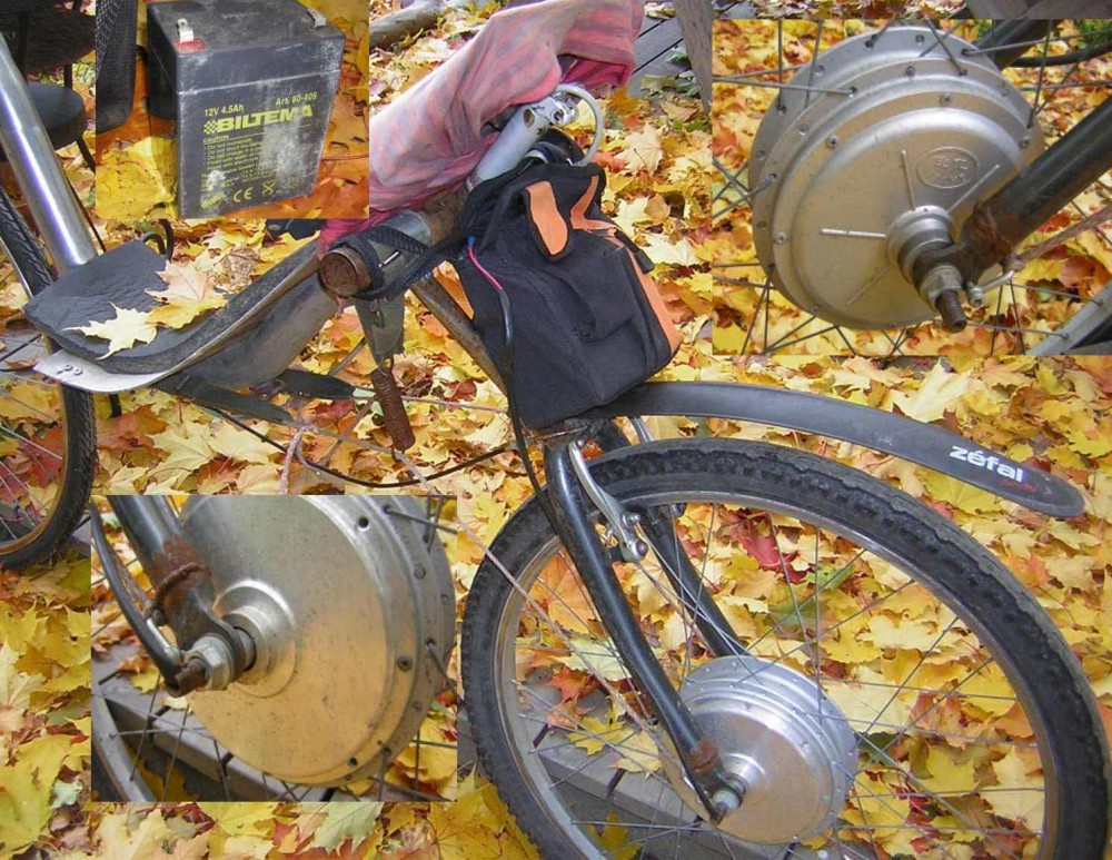

Asensin kiinalaisen napamoottorin takapyörään. Se on ostettu Shanghain pyöräkorjaamolta eikä siitä ole mitään tarkempia tietoja merkki on ilmeisesti JIAYI.
Se on rakennettu siten, että paikoillaan pysyvällä akselilla on kestomagneeteilla varustettu kehä ja tämän ympärillä levypakkasydäminen käämirengas. Hiilet ovat aksiaaliset ja kiinni ymmärrettävästi kiinteässä akseliosassa ja laappivat käämirenkaassa olevia kommutaattoriliuskoja.
Moottori on luultavasti 36V jännitteelle tarkoitettu, mutta minä käytän sitä 24V jännitteellä kahdella Bilteman 12V akulla. Se on tarkoitettu vetävään takapyörään, joten siinä on rataspakan kierre ja aika pitkä akseli. Koska minulla se on kiinni taakse asennetussa etuhaarukassa, jouduin hiukan modifioimaan takahaarukkaa, jotta moottori olisi mahtunut väliin. Vaihdoin dropoutit päittäin puolelta toiselle, jolloin tilaa tuli juuri oikea määrä lisää.

.. Oman rakennusprojektin tiimoilta aloin syynäämään tätä pyörää, lähinnä vaneripenkin kiinnitystä.
Mikös sille vaneripenkille tuli, kun olet nököjään kuitupenkkiin vaihtanut, vaikka kovasti alkuperäistä tekstissä kehuit? Kestikö se suora peltiruuvikiinnitys, sillä sellaista oon itte harkittemassa?
Re: Pakoputkipyörä
Eiks se vaan lahonnut?
Viestit: 14445
Re: Pakoputkipyörä
Joo, ei sille muuta, kuin laho iski, kun sateen armoilla säilytettiin pihalla läpi vuoden. Tuo oli kolmiviiluista 4,5 mm koivuvaneria, jossa oli uloimmat syyt poikittain. Istuinosan etukulmien alla oli alumiiniset lattatuet, kun istuinosan etureunassa ei kuperuus riittänyt pitämään rakennetta jäykkänä.
Kai se olisi muuten kestänyt kauemmin, mutta kun tuli liimattua putkieristevaahtolevyä vanerin päälle. Tämä esti sitä kunnolla kuivumasta ja laho iski kimppuun. :(
