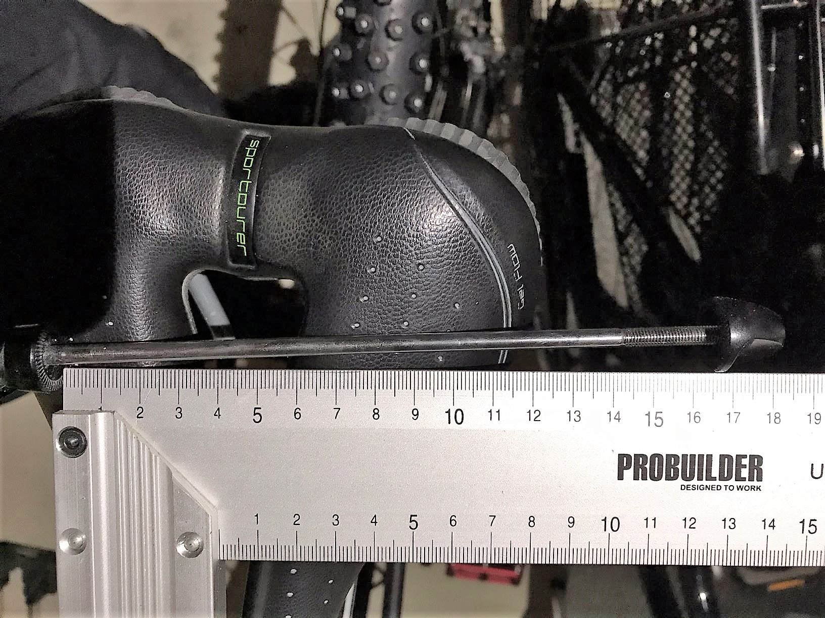

Tuolla Zwift -ketjussa oli paljonkin juttua mutta keskittyi niin paljon tuon virtuaalitreenauksen ympärille, että loin uuden aiheen. Tuo Silvio pitäisi siis laittaa "väärinpäin" traineriin mutta se tuskin on ongelma? Enempi mietityttää tuo akselin leveys, että mahtuuko tuo pyörä kaikkiin trainereihin? En oikein mistään trainerista edes valmistajan sivuilta saanut vastausta tuohon tai en vain osannut etsiä oikealla termillä.
Läpiakselin leveys Silviossa on 165 mm luokkaa mutta nuo mutterit pitäisi myös sopia sinne väliin. Trainerin pitäisi siis olla jopa yli 200 mm leveä tuon kiinnityksen osalta?

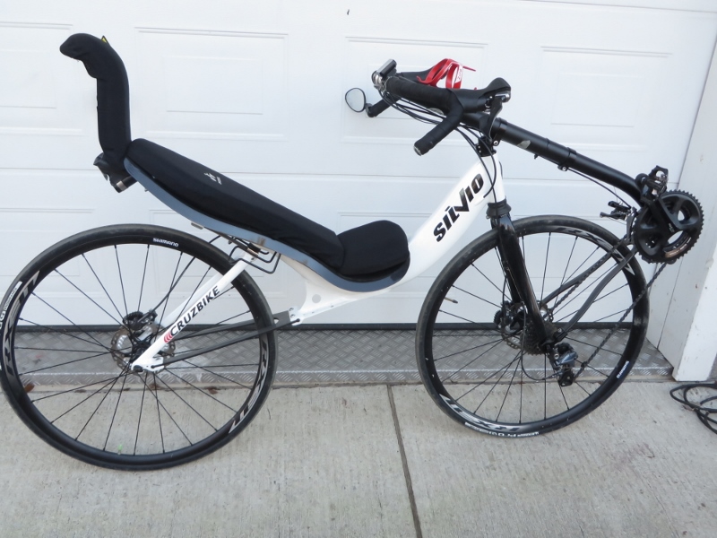

Laitoin kuvan näkösälle, tiedetään millanen pyörä. Voihan tuolla ulkonakin ajella, kovalla tienpinnalla. Miten levee rengas mahtuu pyörimään?

Kiitos PW, kuva on aina hyvä!

Kiitos myös Saukille vaivannäöstä. Bkoolin traineri ei vain näytä valitettavasti passaavan. Mittasin vielä kertaalleen tuon etuhaarukan leveyden ja se on tasan 163 mm.

Laitoin ihan milenkiinnosta kyselyä Tacx:lle ja sieltä tuli vastaus, että heidän standardi quick release ei ole tarpeeksi pitkä pyörääni. Sain heiltä myös listan erikseen myytävistä varaosista ja listalla oli tarpeeksi pitkä pikalinkku mutta se oli vain suoravetolaitteisiin.
Kysyin samaa asiaa myös suoraan Cruzbikelta ja sieltä suunnilleen sama vastaus. Eivät suosittele tuollaista renkasta vastustavaa traineria vaan juuri noita suoravetotrainereita.

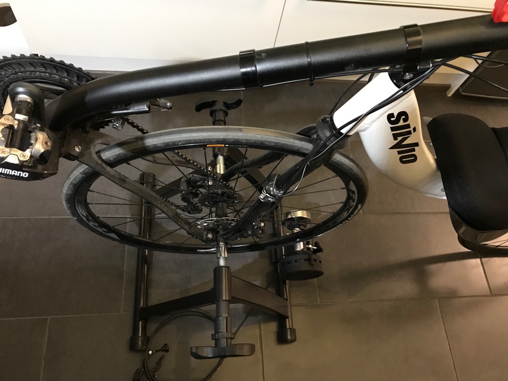

Mutta ongelma on jo ratkaistu. Kävin tänään Biltemassa ja siellä oli sen verran ystävällinen myyjä, että aukaisi paketin ja mitattiin trainerin leveys. Sehän oli riittävä joten ostin kamppeen itselle. Äskön koitin pari tuntia rullailla ja hyvinhän tuo toimi vaikka hintaa oli hurjat 89€. Tähänkin varmaan sopii se tosiasia, että asioiden kanssa pärjää kunhan ei ole tietoa paremmasta :D

Tuossa lähikuvaa trainerista. Oli niin ahtaassa paikassa ettei mahtunut koko pyörää kuvaamaan.
Tuo jousitettu peti voisi olla mielenkiintoinen kokeilla. Pitääpä googlailla itsekin. Tuossa Bilteman kamppeessa tuli sellainen reilun viiden cm korkuinen koroke toiselle renkaalle.
