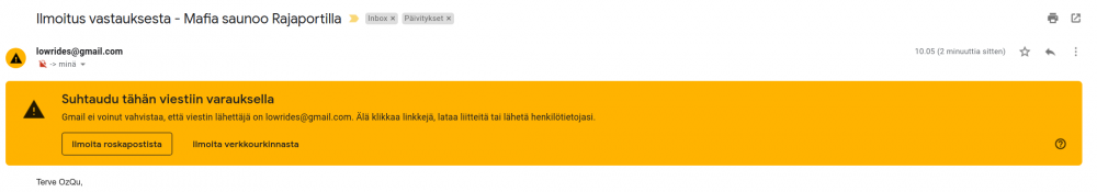

Pitkän aikaa, eli ainakin suurimman osan viime vuodesta, Gmail on jo moittinut foorumilta tulevista notifikaatio-sähköposteista. Osaako joku foorumin ylläpidosta vastaava sanoa mikä tämän on aiheuttanut ja onko tilanne korjattavissa? Liitteenä kuva sähköpostissa olevasta ilmoituksesta.

OzQu kirjoitti:
En tiedä, mutta muistan kuulleeni, että kyse olisi lowridesin sähköpostiosoitteen linkittämisestä eteenpäin toiseen osoitteeseen, mikä on kyllä ihan syystä tehty, mutta mitä gmail pitää epäilyttävänä. Onhan toki epäilyttävää, jos osoite on muuta kuin minne viesti oikeasti menee. Sähköpostihuijaukseltahan tuo tietysti näyttää, vaikkei tässä tapauksessa olekaan. :|

Re: "Gmail ei voinut vahvistaa, että viestin lähettäjä on lowrides@gmail.com"
Viesti Kirjoittaja OzQu »
Sanoisin että jotain tehdään väärin, jos google pitää sitä epäilyttävänä. Tai jos ei nyt ihan täysin väärin, niin ainakin vastoin yleisiä hyviä käytänteitä.
Tässä on kyse siitä että foorumi on konfiguroitu käyttämään kyseistä gmail-osoitetta mutta lähetystä ei tehdä enää turvalliseksi katsotulla tavalla.
Se että foorumin sivut ovat "Not secure" kuten minun Chrome tässä (EN-kielisenä) sanoo, on toinen asia. Siitä voisi selvitä konffimalla web-serverin uusiksi niin että tehdään kääntö http -> https ja asennetaan se käyttämään vaikkapa Let's Encrypt TLS-sertifikaatteja.
Viesti Kirjoittaja wwhv »
tai ostamalla ja asentamalla SSL-sertifikaatti
(taitaa olla sama asia eri nimellä?)
