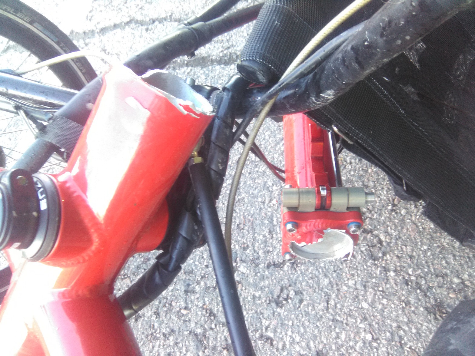

Eilen lenkillä pelästyi kunnolla, pienessä alamäessa triken runko napsahti poikki.
Onneksi matkani päättyi pusikkoon ei autojen väliin !

Oi, oi keulapuomiko katkes? Hitsauksen vierestähän nuo yleensä ratkeaa. Tarkempia kuvia niin nojapyöräinsinöörit osaa analysoida.

Rungon taittonivelen laipan ja putken liitoshitsin muutosvyöhykkeeltä näyttää revenneen. Paksuhko laippa on hitsattu ohutseinäiseen putkeen pienalla, ei hyvä ratkaisu. Parenpi olisi jos hitsattavat ainevahvuudet olisi olleet samat. Jos rakennetta yrittäisi parantaa, laippaan voisi koneistaa putken sisään menevän holkin. Sen voisi kiinnittää liimallakin hitsaamisen sijasta. Ehkä vielä tiukka sovite osalle matkaa niin olisi vikasietoisempi, hitsin pettäminen ei välittömästi johtaisi rungon katkeamiseen. Tuosta kuvasta saa käsityksen että Azubin nivelessä on nykyisin sisäholkki:
Luulisi että alumiinin ominaisuudet jo hallittaisiin, mutta silti näitä vaurioita näyttää sattuvan ja vielä eri merkeille...

Azub on kyllä kunnostautunut näissä katkeilevissa rungoissa turhankin paljon... :roll:
Viestit: 1648
Re: runko poikki !
Azubilta tuli minulle maahantuojana vastaus, jossa kertovat, että vuoden -17 alumiinilaadussa on ollut laatueroja. Nyt he käyttävät eri valmistajan alumiiniputkia, eikä kestävyysongelmia ole sen jälkeen ilmennyt.
Azub korvaa takuuseen tietysti rungon, sekä kaikki rytäkässä vaurioituneet osat.
