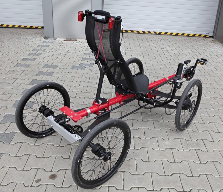

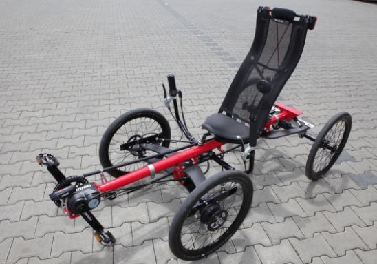

Nelipyöräisten nojapyörien harvalukuiseen joukkoon on tulossa uusi vaihtoehto:
http://www.pony4.de/
Mukavan simppelit rakenteet, ehkä liiankin kun takajarrukin puuttuu.

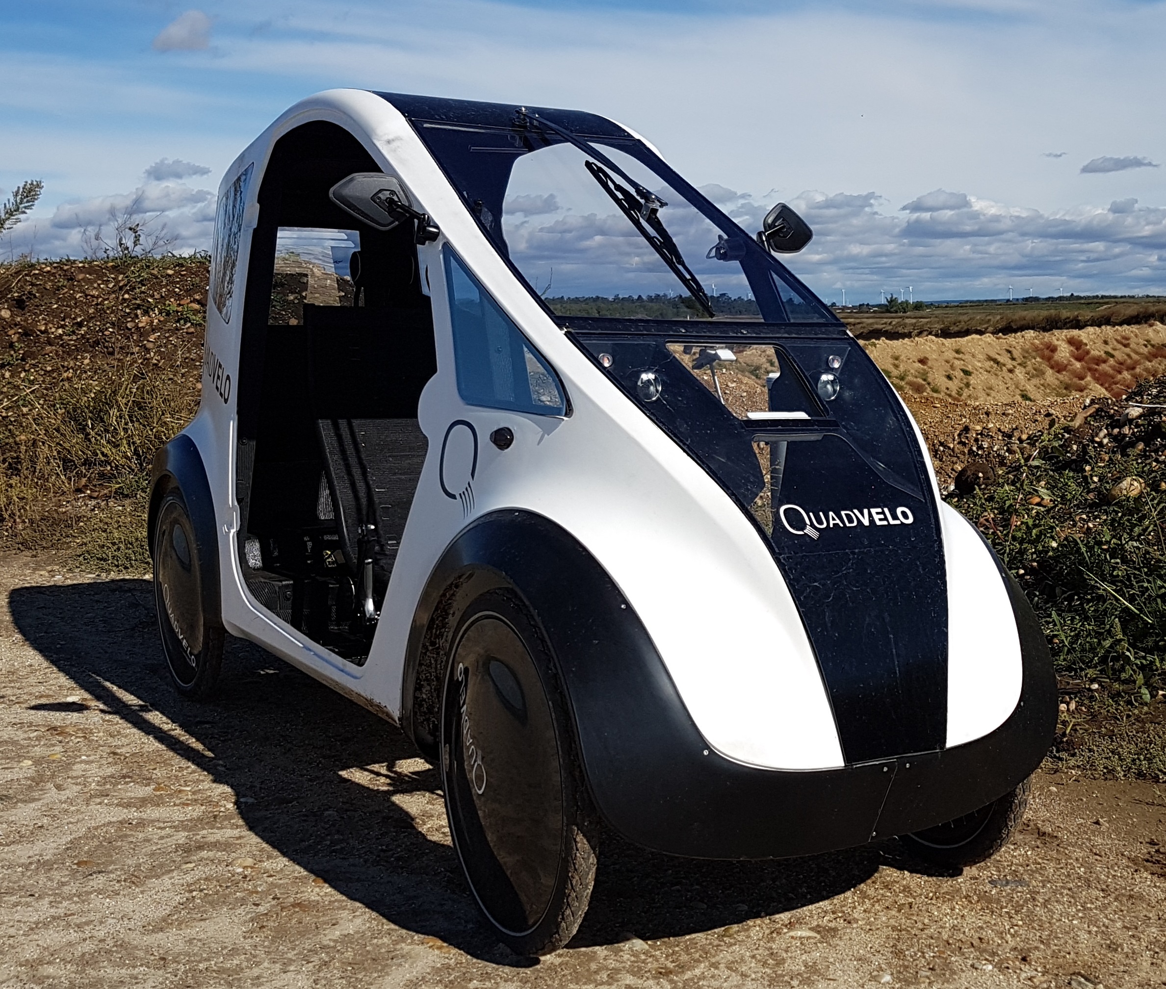

Ymmärsin että tässä Quadvelossa käytettäisiin Ponyn runkoa?:
https://quadvelo.com/
Minusta Ponyssa on järkeä, mahdollisimman kevyt rakenne, modulaarinen jatkettava runko. Hinta tuntuu kovalta, mutta ne pienet sarjat ja käsityö.

QuadVelo tullut ennakkomyyntiin. 7900e
https://quadvelo.com/?product=quadvelo& ... YF_HFKaG_k

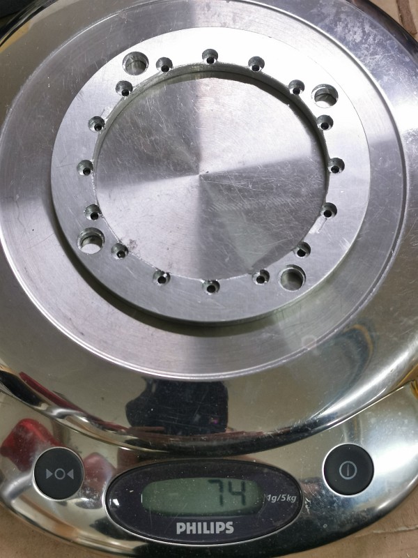

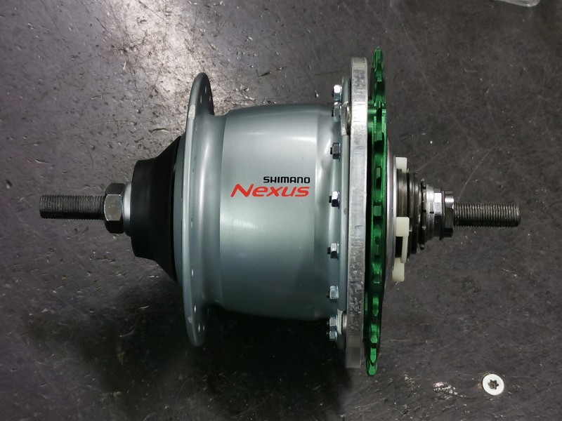

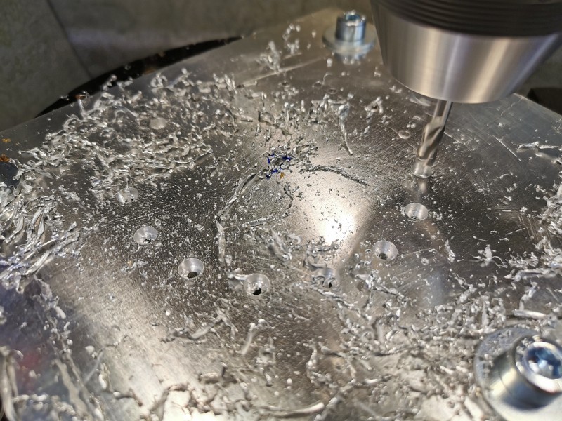

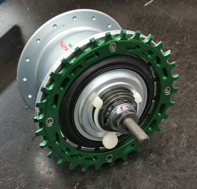

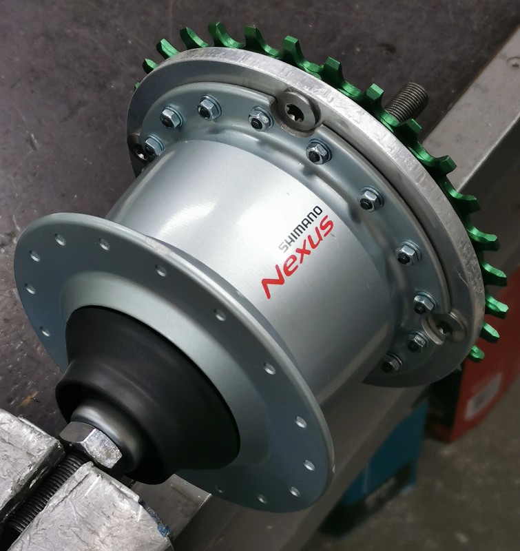

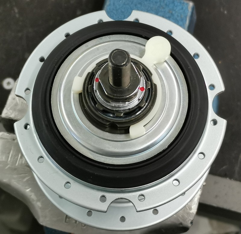

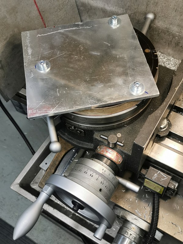

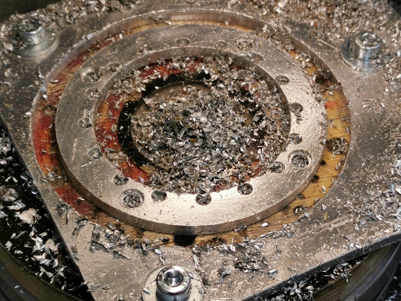

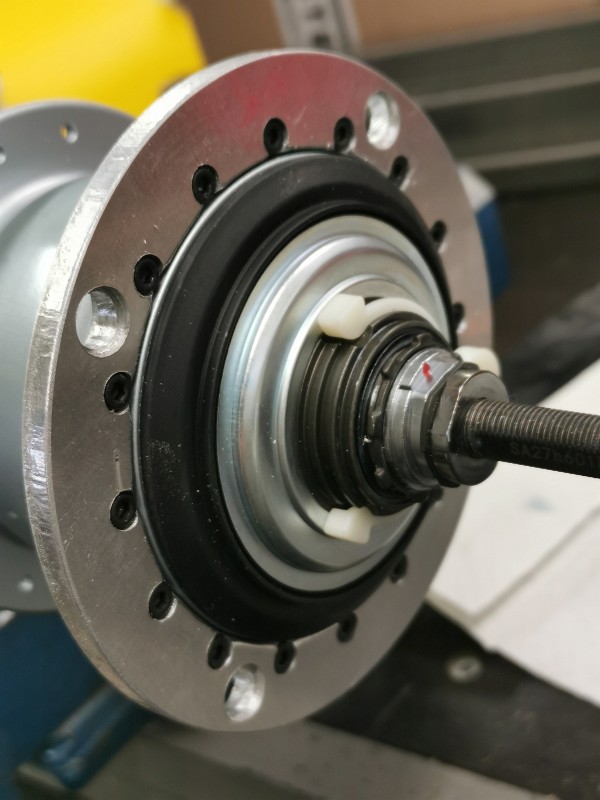

Väkästelin Wackyn Pony4:n Nexus-napaan adapterin toisioketjupyörälle. Aihioksi valikoitui 6 mm paksu alumiinilevy, johon jyrsimellä tarvittavat reiät ja muodot. Tilaa oli rajallisesti, joten navan pinnalaippaan tarvi viilailla kolot ketjupyörän (30-hampainen, BCD 104 mm) ruuvien kannoille. Adapteri tuli kiinni pinnalaippaan M3-kokoisilla ruuveilla ja muttereilla.
Aika näyttää kuinka kestää ja toimii. Parempilaatuista alumiinia olisi saanut olla, nyt käytin Rautasoinilta aikoja sitten hankittua (ei tietoa alumiinilaadusta). Tuommoinen suht pehmeä ei ole mukavaa porattavaa/koneistettavaa, eikä jälki nättiä.
Onko ehdotuksia firmoista, jotka myisivät alumiinia pieniä määriä yksityishenkilöille?
Siis muutakin kuin ns. peruslaatua.
Tähän mennessä lupaavin silmiin osunut kotimainen sivusto lujempien alumiinilaatujen osalta:
https://www.terasrenki.com/tuote/alumiini/
Hintoja tms. en ole vielä kysellyt.

Ihan pyörää koeajaneena ja omaa pyörää koeistuessa voin sanoo että melkein kaikissa kuvissa penkki on niin pystyssä kun sen saa ja koska kammet on selvästi penkin alapuolella lonkan kulma ei jää mitenkään erityisen pieneksi vaan sen saa suuremmaksi. Tässä pyörässä todella makaava asento tosin syö tavaratilaa pois joka voi olla ongelma
