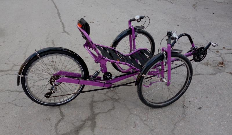

  • Flevokatto = flevoroof = flevotop, pehmeästä materiaalista valmistettu kinnerinkatto, käy useimpiin malleihin. Kuva.

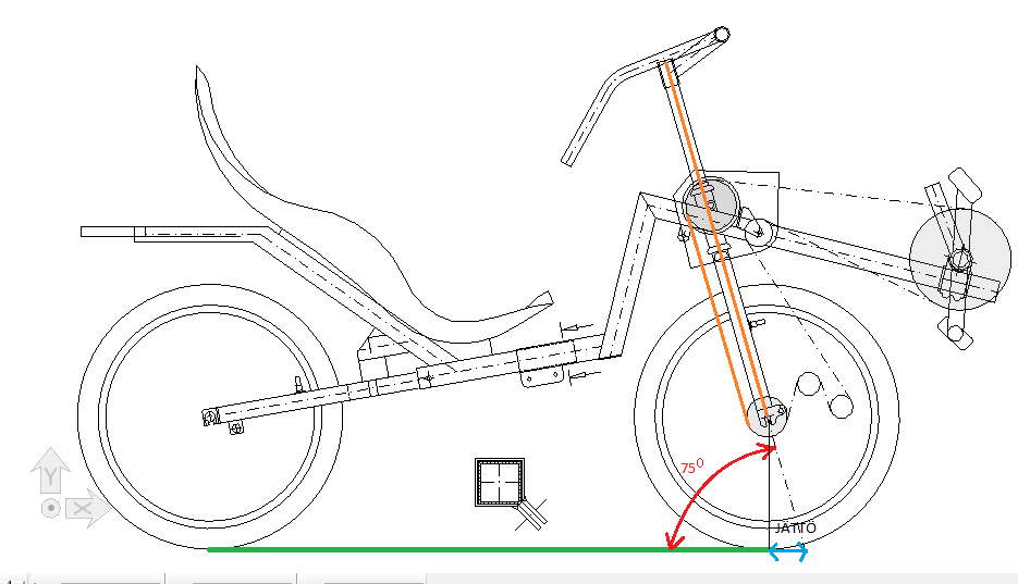

  • jättö = trail, emäputken kulmasta ja haarukan poikkeamasta laskettu jättö kertoo ohjauksen nopeudesta (lähde: Pyöräilywiki) Kuva.
