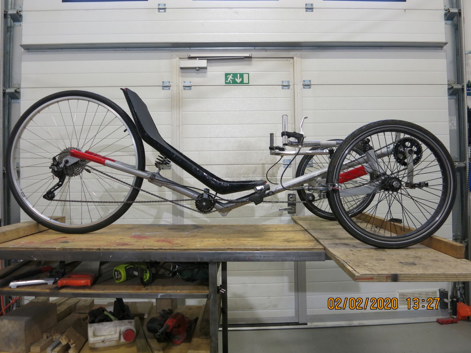

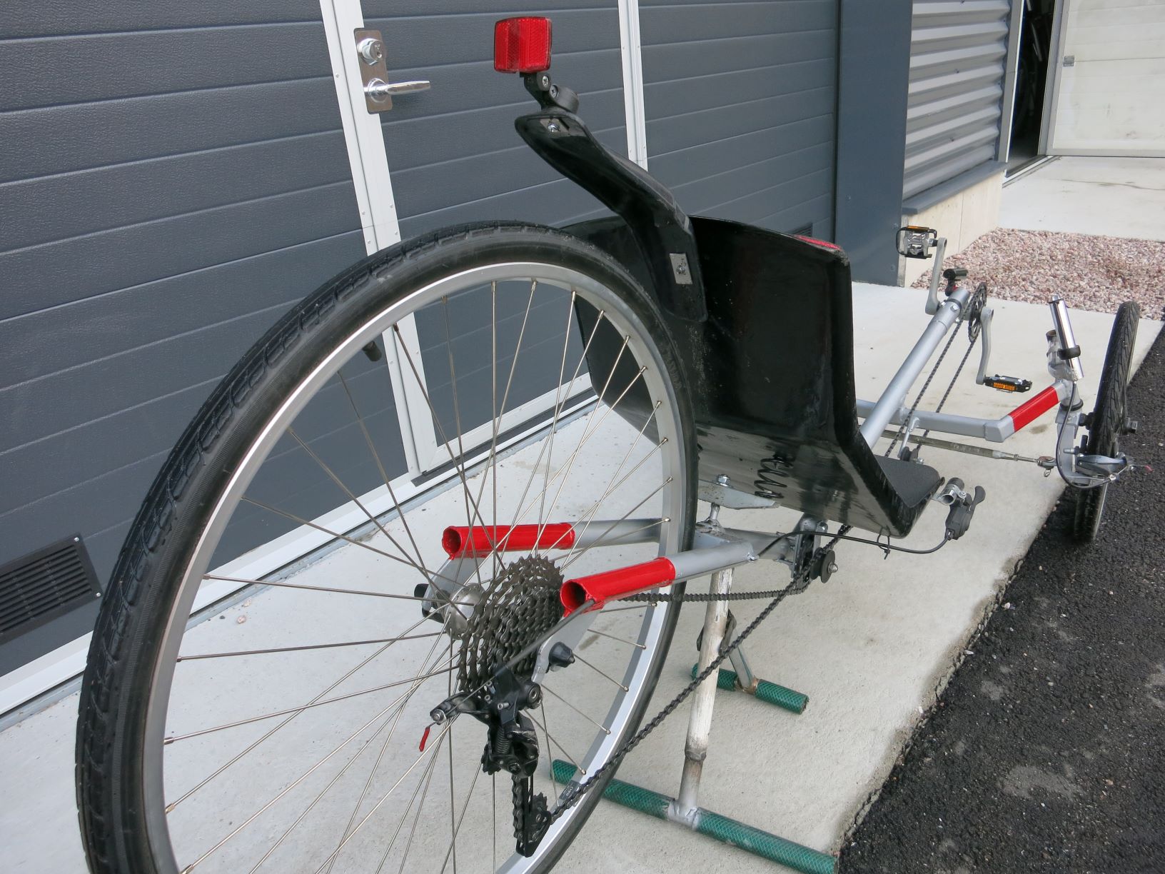

Innostuin muutama vuosi sitten rakentamaan kolmipyöräisen nuijapään ja kiva sillä oli ajella. Ajellessa tuli kuitenkin pohdittua, miten sen ajo-ominaisuuksia voisi parannella ja niinpä viime vuoden lokakuussa huomasin tekeväni uutta pyörää.

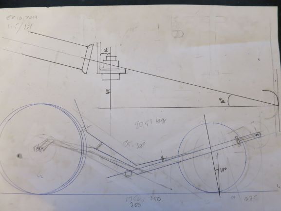

Kun edellinen pyörä oli syntynyt lähinnä ”kokeile ja korjaa” menetelmällä, yritin tässä projektissa ottaa suunnitelmallisempaa otetta ja panna ensin paperille jotakin suuntaviivoja siitä, mihin pyrin. Laitan tähän kuvan asiantuntijoiden kritisoitavaksi.
Tavoitteena minulla oli ajo- ja käyttöominaisuuksiltaan vakaa ja tasapainoinen sekä rakenteeltaan mahdollisimman yksinkertainen ja selväpiirteinen laite.
Ajo-ominaisuuksia pyrin parantamaan ensisijassa siirtämällä painopistettä alemmaksi ja pituussuunnassa keskemmälle, pois etupyöriltä. Keinoina oli akselivälin kasvattaminen noin 20 sentillä 135 senttiin ja kuskin istuimen tiputtaminen noin 20 sentin korkeuteen maasta.
Tuo akselivälin kasvattaminen olisi oikeastaan edellyttänyt etupyörien raidevälin leventämistä. Kun tavoitteena oli mahtua 80 sentin ovesta ilman kummempia taivutuksia, raideväli jäi 75 senttiin. Aika vauhdilla olen kuitenkin voinut kurvat ajella, joten kovin suurta ongelmaa ei siitä ole aiheutunut. Toisena keinona oli etupyörien ohjausakselin kohtauskulman kasvattaminen 18 asteeseen ja se näyttäisi olevan toimiva ratkaisu näin pitkässä akselivälissä.
Muutaman koeajon perusteella lopputulos näyttäisi olevan kohtuullisen onnistunut. Etupyörät eivät vauhdissa vipata ja kulkevat viettävällä pinnallakin suoraan. Olo pyörän päällä on mukavaa ja polkeminen helppoa. Se ei myöskään heiluta pyörän etupäätä sivusuunnassa.
Tosin selvänä huononnuksena aikaisempaan pyörään on pienestä maavarasta johtuva maastokelpoisuuden puute.
Vaikutusta lopputulokseen varmaan vaikutti, että kokoamista varten tein tällä kertaa kunnollisen jigin niin, että pyörästä tuli suora ja akselistosta melko tarkasti symmetrinen.
Vaikka lopputulos on selkeä ja yksinkertainen, rakentaminen ei sitä ollut. Aika pitkään sain säheltää, ennen kuin fillari oli koossa ja kaikki osat mahtui toimimaan paikallaan.
Arvelin että sopiva nimi pyörälle olisikin NP 002, jossa nollat kertoo purkamisen, korjaamisen ja uudelleen kokoamisen hetkistä.

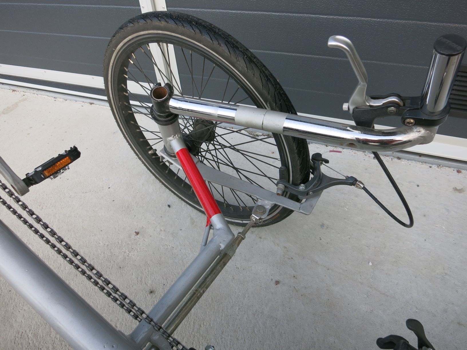

Laitetaan tähän vielä kuva alkuperäisestä suunnitelmasta, josta selviää etuakseliston rakenne.
Terv Hare

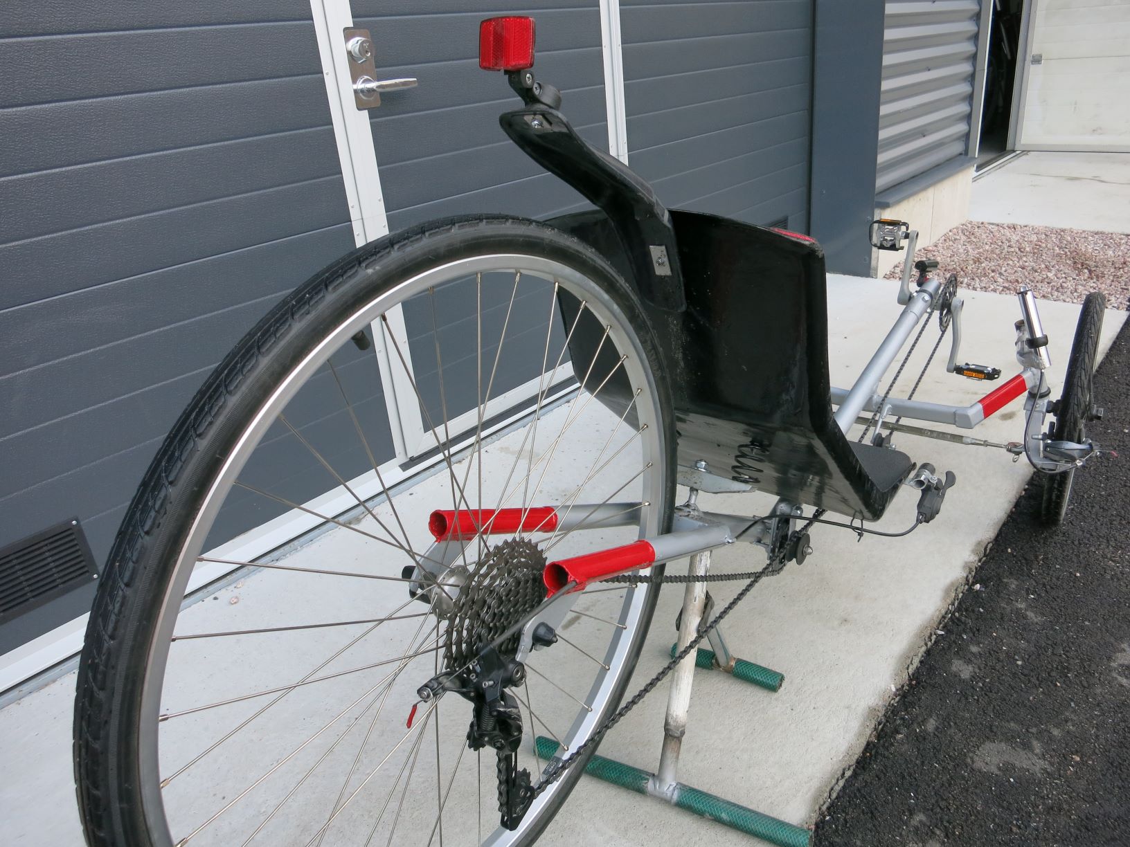

Hienon ja menevän näköinen laite! Mites tuo runko kestää notkahtamatta, näyttää aika hentoiselta. Toki en lujuusasioista näissä ymmärrä yhtään mitään :oops:.

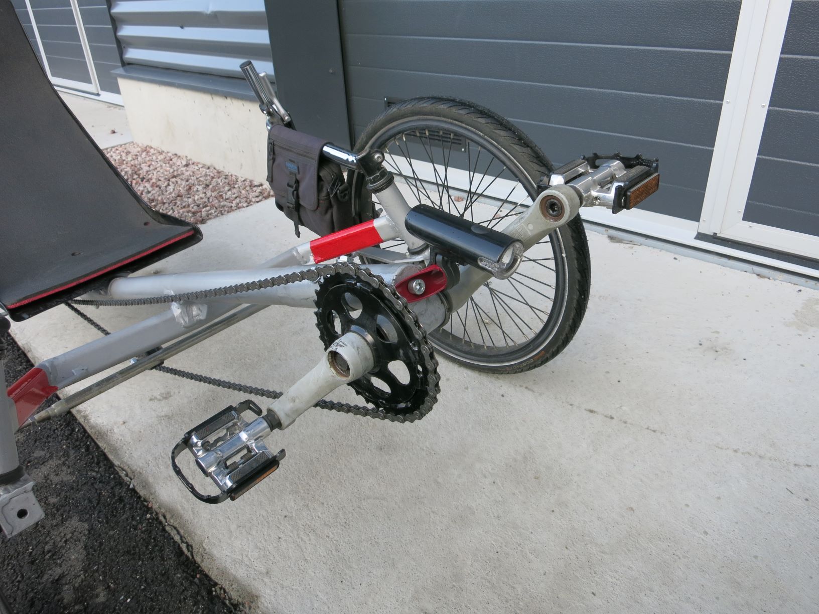

Hieno peli. Arvostan pyrkimystä siirtää etuakselia edemmäs. Se nimittäin parantaa monia käyttöominaisuuksia, mm. rullaavuutta ja vetopitoa. Etuakselin siirto edemmäs ei kuitenkaan ole helppoa, sillä akselirakenteen täytyy väistää polkijan pohkeita. TUosta kuvasta vähän vaikeasti hahmottuu, mutta etuakseli taitaa olla u-mallinen, eikä siltikään poikksuuntainen osa kovin kaukana polkimista. Mahtuuko jalat pyörimään vapaasti.
Toinen seikka on ohjaus, joka on hankala järjesää kovin eteen siirrettyjen etupyörien kääntelemiseksi. Helposti tulee ohjauksesta takapainoinen ohjainvarsien ja tässä tapauksessa ohjainkannattimien pituuden ja painon vuoksi. Erittäin hyvin olet onnistunut, jos suoraohjauksinen noin pitkillä ohjainvarsilla varustettu tadpole on rauhallinen ohjattava. Oma uskoni olisi loppunut kesken ja olisin turvautunut epäsuoraan ohjaukseen.

eli kaivataan lisää kuvia hienosta menopelistä.
etenkin etuosasta, edestä ja etuviistosta.

Ihan jees näkösen pelin oot kyhänny!

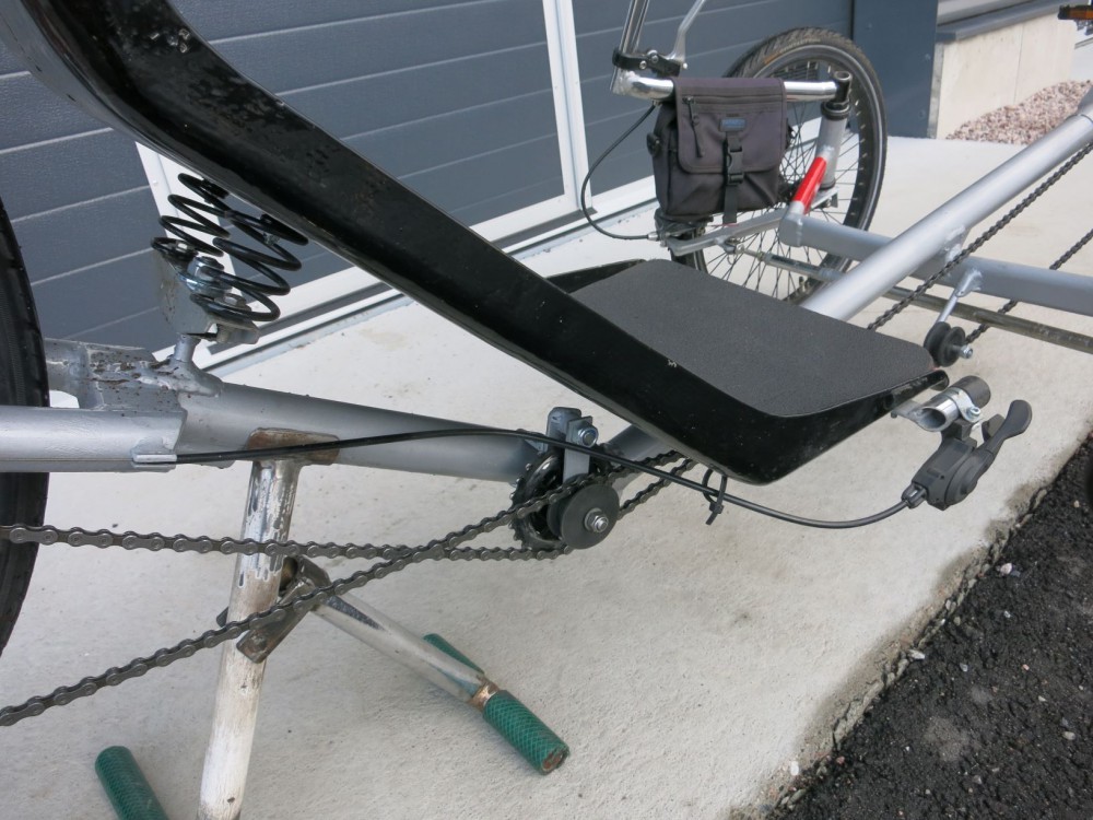

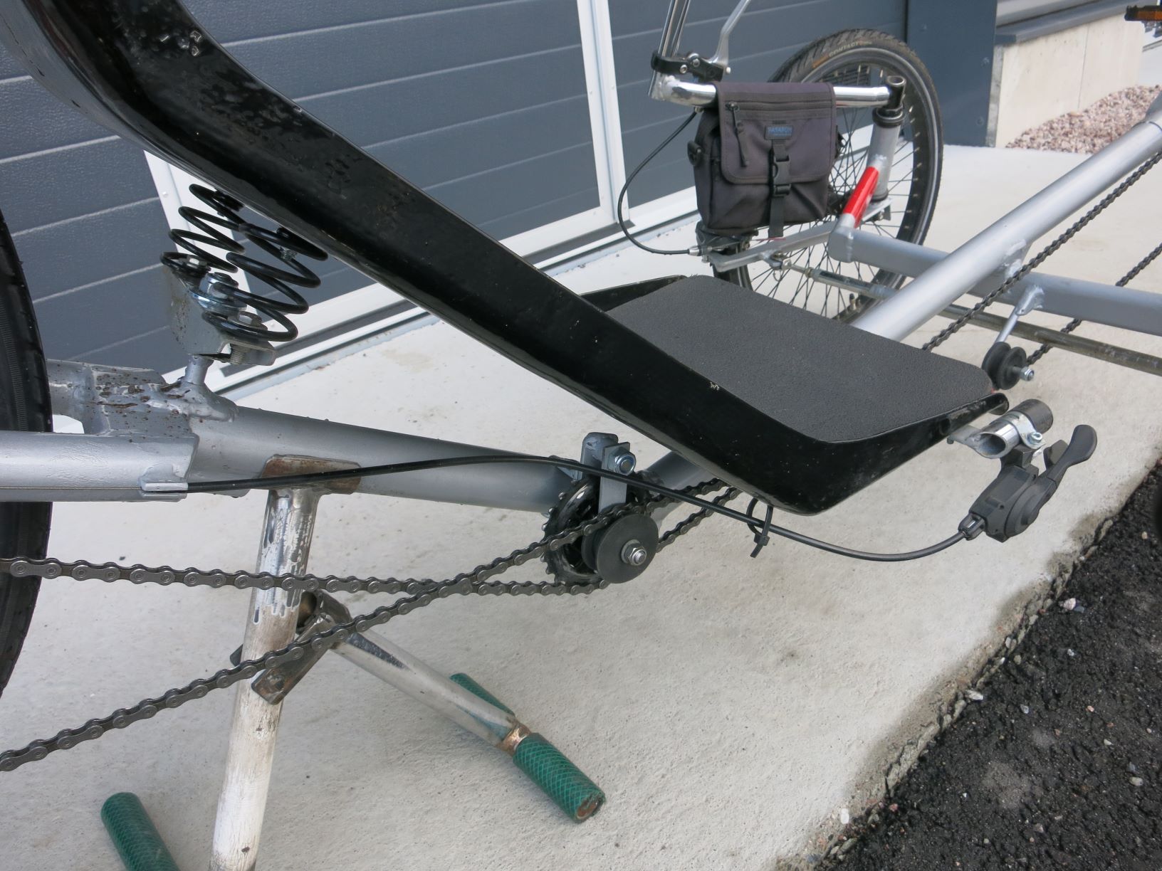

Mikäli oikein tulkitsen kuvaa niin selkänojan ja rungon välissä näyttäisi olevan jousi. Se ei ole hyvä asia polkutehon kannalta, sillä kaikki jousto pedaalin ja lapaluiden välillä on pois polkemisen hyötysuhteesta. Mikäli halut ajomukavuutta kannattaisi penkki kiinnittää kiinteästi runkoon ja siirtää jousitus takahaarukkaan.
.. Ja koska joustaminen on pahasta, kannattaa kaiken muunkin jäykkyyteen kiinnittää huomiota em välillä. Omaankin silmään päärunko on ehkä aavistuksen vetelän näköinen, mutta mistäs me täällä tiedetään minkä kaliberin kuskikaan konetta käskyttää! 50 kg kaverille riittää erimoinen, kuin 150 kg kaverille!

Kun aamupäivällä aurinko paistoi ja täällä tiet on sulat, tein tänään vähän pitemmän koeajon selvittääkseni, ilmenisikö ohjauksessa Jorin kommentissa esiin tuotuja ongelmia.
Runsaan tunnin lenkillä hain muutaman jyrkemmän ylä- ja alamäen. Kun jyrkässä ylämäessä joutui polkemaan kaikella voimalla, mitä äijästä lähti, pyörä kyllä jo jonkin verran heilahteli polkemisen tahtiin. Ei sillä olennaista merkitystä taida olla, kun nopeus ylämäessä oli lähinnä etanan vauhtia.
Muuten en ongelmia havainnut. Hyvältä se edelleen tuntui. Uutena huomiona oli, että kovassakaan vauhdissa jarruttaminen ei vaatinut juuri minkäänlaista tarkkaavaisuutta, vaikka kummankin etupyörän jarrua käytetään eri kahvoilla.
Etupyörien ohjauksen kulmat näyttäisi olevan aika onnistuneita ja oikeassa suhteessa akseliväliin.
Eturunko on tehty siten, että poljinkampien ollessa pystysuorassa, poikittainen runko-osa on suurin piirtein kuskin polvitaipeiden kohdalla niin, että jalat mahtuvat hyvin pyörimään. Polkimissa on 150 mm kammet, mutta etäisyys poikittaisrunkoon mahdollistaa myös 170 mm kampien käytön.
Istuimen jouset on otettu vanhasta naistenpyörän satulasta ja ovat melko jäykät. Kun polkemisesta aiheutuvan voiman suunta kohdistuu jousiin lähes poikittain ja kun polkeminen tapahtuu pääosin lukkopolkimilla pyörittämällä, en usko, että jousiin kovin paljon voimaa tuhlaantuu.
Pyörä painaa tällaisena runsaat 20 kiloa, eikä sitä voi minään kilpapyöränä pitää. Niinpä voi antaa vähän periksi mukavuudellekin.
Takana on kymmenen 11-36 piikkistä ratasta, edessä yksi 34 piikkinen ratas. Huippunopeuksia ei tällä yhdistelmällä saavuta, mutta käytännössä se toimii ihan hyvin. Kesäkausi näyttänee, riittääkö se vai pitääkö eteen askarrella useampi ratas vaihteineen.
Kettingin paluupuolen ohjainpyörät on sorvattu juniorikoon jääkiekoista ja toimivat äänettömästi.
Runko on 40/1,5 mm hitsattua teräsputkea. Kiinnitykset putkeen on hitsattu putken suuntaisina. Siellä, missä on joutunut hitsaamaan poikkisuuntaan, putkeen on laitettu vahvike sisä- tai ulkopuolelle. En ole kovin huolissani runkoputken kestämisestä. Kriittisin kohta on runkoputken ja poikittaisen etuakseliputken liitos - varsinkin kun työni laatu siinä on aika surkeaa.
Aika näyttää, miten laite kestää.
