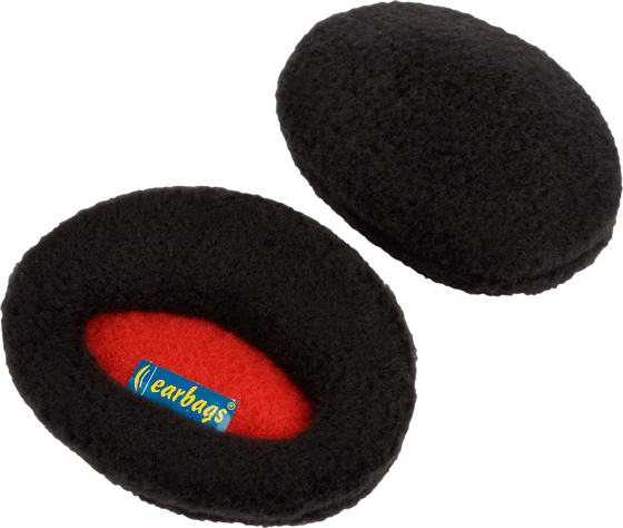

Entäs nämä? https://www.stadium.fi/urheilu/laskette ... bags.black
Minulla on ollut useammat käytössä lumilautailukypärän alla. Kypärän malli kerää viiman korviin, mutta noilla irtokorvilla suhina poistui ja korvien vihlominen kylmästä lakkasi. Ainoa huono puoli noissa on, että tuppaavat häviämään, kun ovat irtonaiset. Nytkin ovat kadoksissa.

Lähetetty: 23 Huhti 2021, 17:08
Nuokin ovat herkät Karmalin värähtelylle, kun ovat pyöreät ja varsin kevyesti kiinni päässä. Kypärän sisällä jämäkästi kiinnitettynä silti varmasti toimivat hyvin. Noita voi kuitenkin olla vähän tukala pitää kesähelteellä, kun muutenkin hikoiluttaa.
