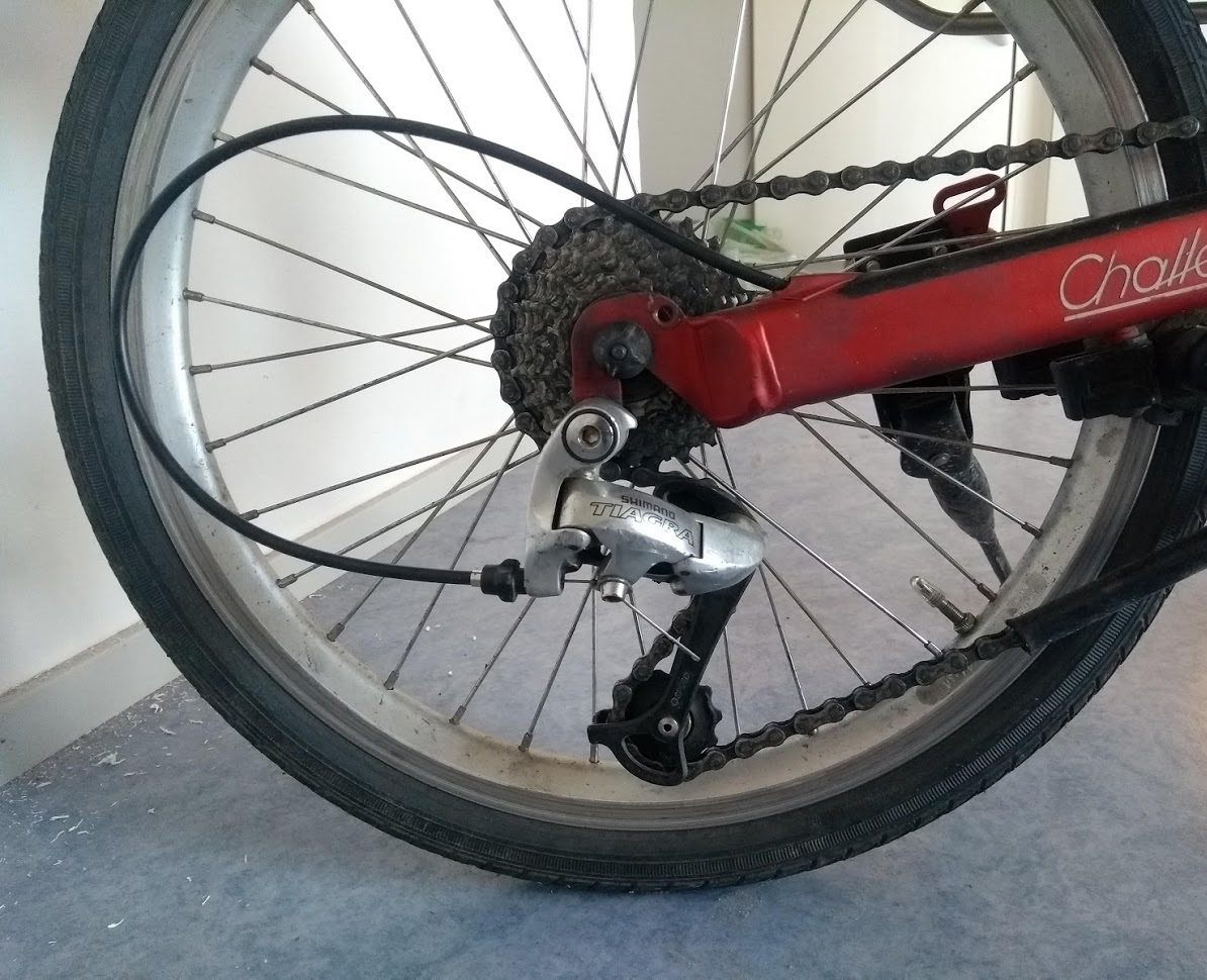

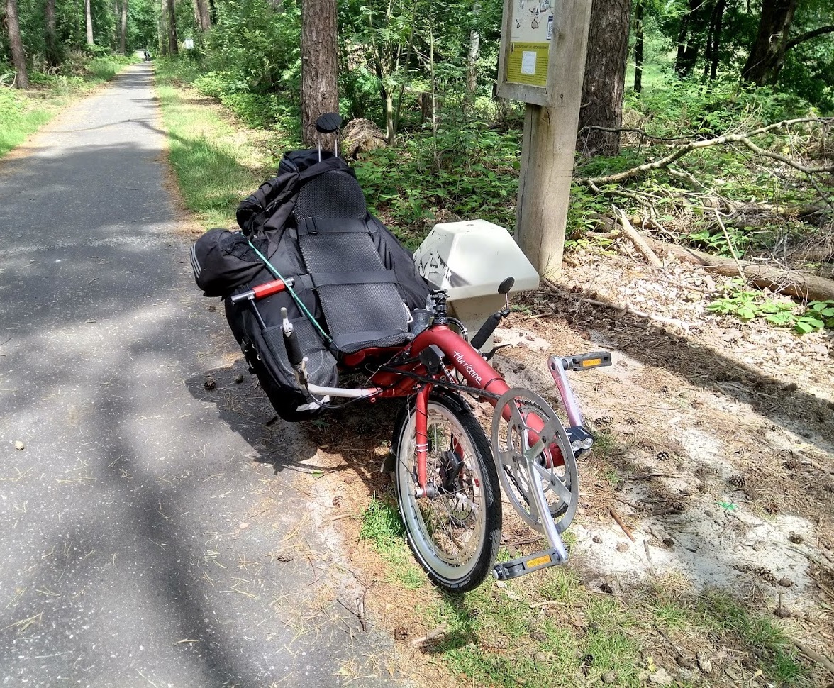

Omistan Challenge Hurricanen, jonka ostin viime kesänä Amsterdamista. Ostamisen jälkeen pyöräilin vajaat 2000 kilometriä benelux -maiden ja Pariisin kautta Frankfurtiin, josta sitten bussilla ja lautalla takaisin Suomeen. Erikoinen juttu sinänsä, kun en ollut ennen tätä matkaa nojapyörää edes kokeillut. Reissu meni ihan hyvin, lukuun ottamatta pientä akillesjänteen kipeytymistä.
Pyörässä on kuitenkin yksi suuri heikkous, joka tuli matkallakin huomattua: pienien vaihteiden puute. Mäkien nouseminen ilman lastiakin on aikamoista taistelua. Alun perin tässä on ollut varmaan Sram Dual Drive, mutta aikaisempi omistaja on muuttanut pyörän kokonaan ketjuvaihteiseksi. Edestä löytyy 52 ja 65 hampaiset rattaat, joista suurempaa en ole käyttänyt, sillä kun saa veivata pienimmälläkin vaihteella melkein 30 km/h. Takana on 8 vaihteinen 12-25 pakka ja shimano tiagra. Päivitystä olisi siis tehtävä. SRAM ei enään myy uusia Dual Drivejä, joten sellaista ei kannata varmaan laittaa.
Eli pohdinnassa on: Kuinka suuren takavaihtajan ja takapakan voi 20 tuumaiseen renkaaseen laittaa?
Mietiskelin että jos laittaisi taakse 10 vaihteisen 11-40 pitkähäkkisellä vaihtajalla. 40 hampaisella eturattaalla pienin välitys olisi 18,7gear inch/ 1,5m per pyöräytys, joka saattaisi jo riittää lastattunakin. Tällä hetkellähän pienin välitys on 38,9gear inch/ 3,1m per pyörätys… Aiheuttaako 11-40 pakka vielä ongelmia, vai menisikö vieläkin isompi, vaikka 11-46?

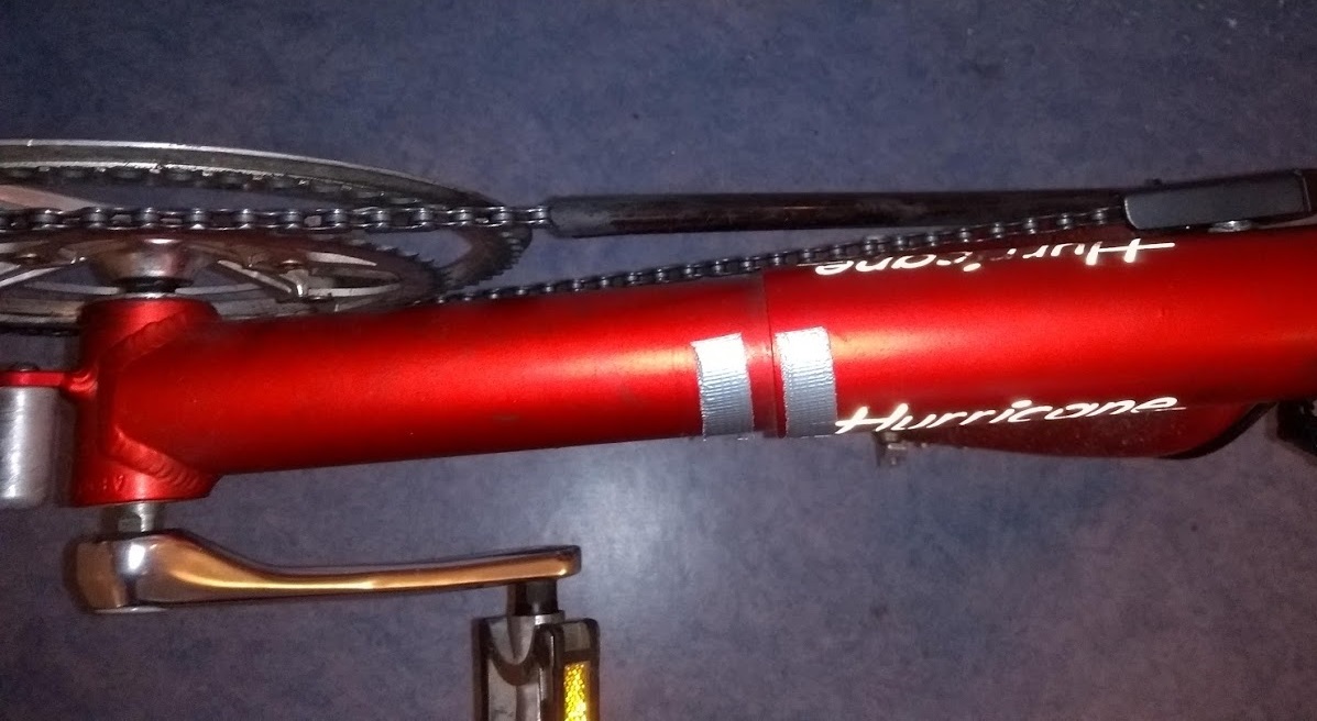

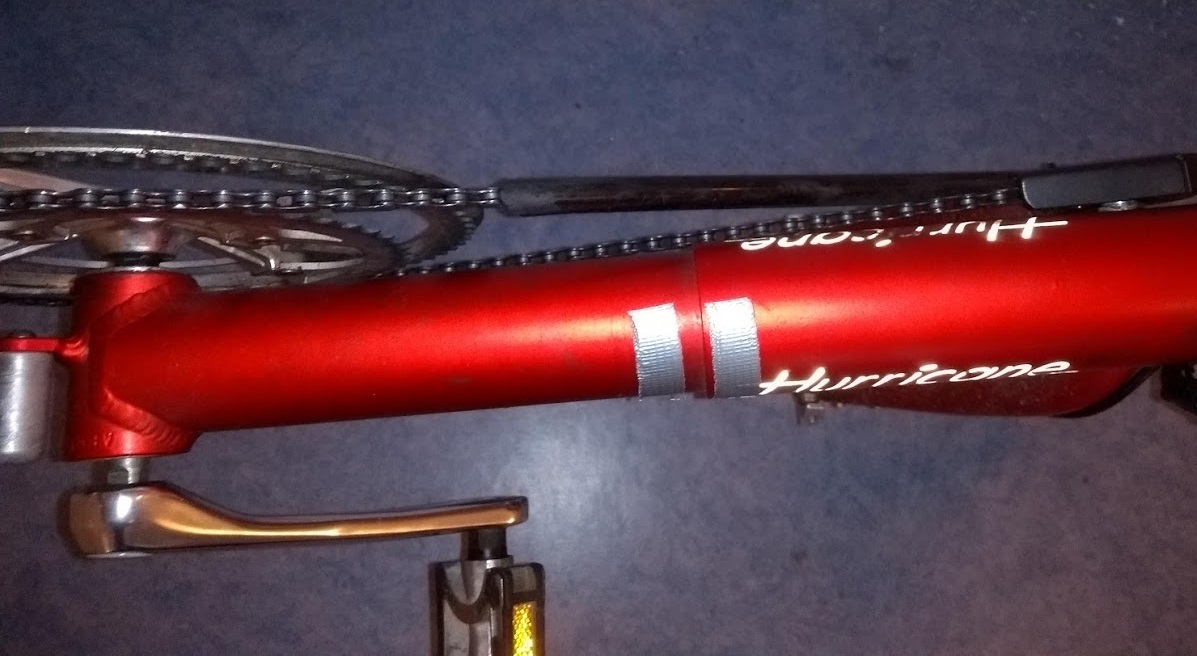

Eturattaiden puolella on ongelmana se, että kampisarja ei oikein sovi tähän. Polkimet pitää asettaa vinoon, että ketjut eivät pienemmällä rattaalla vastaisi toisiaan tai toista ratasta, kuten kuvasta näkyy, tähänkin pitäisi jotain kehitellä. Eturattaissahan ei ole etuvaihtajaa, koska pyörän mallissa ei ole sillä kiinnitystankoa. 2x11-40 voimansiirto olisi varmaan aika optimaalisineen, eli kuinka tähän saisi viritettyä etuvaihtajan? 1x11-40 voimansiirrossa loppuisi vaihteet jommastakummasta päästä kesken, 1x11-46 alkaisi jo riittämään.

Pitkää takahäkkiä käytetään paljon 406 takapyöräisissä trikeissä, joissa se ei aiheuta ongelmaa, vaikka se aika alhaalla joillain vaihteilla laahaakin. Häkin alapyörä on kuitenkin niin lähellä rengasta, ettei se helposti osu mihinkään. Eihän pyörällä tavallisesti ajeta jyrkän reunuksen lähellä. Siinä kun ei pysy pystyssä. Kivikossa häkki saattaa kolahtaa kiviin, mutta ketju on tekee kolahduksista pehmeitä, ja vaihtajan varsiosa joustaa alta pois näissä tapauksissa.
Voit siis huoletta hankkia pitkän häkin taakse. Etuvaihtaja ei ole välttämätön, eikä omasta mielestäni edes tarpeellinen. Itse vaihdan eturattaalta toiselle kantapäällä. Vasemmalla isommalle ja oikealla pienemmälle. 8) Jos kuitenkin haluat etuvaihtajan, niitä on myös kampikeskiöön kiinnitettäviä, jotka eivät tarvitse vaihtajatappia kesiön yläpuolelle. Joku täälläkin sellainen asensi, mutta en nyt löytänyt. Tällä voit googlettaa: "front derailleur bottom bracket mount"

En tiedä tasan kuinka ison voi laittaa, mutta tuo 40 hampaisessa pitkähäkki alkaa olee aika lähellä maksimia. Toki häkki on lähimpänä maata aivan renkaan vieressä joten se että se on lähellä maata ei yleensä ole ongelma.
Muista että isoilla takarattailla on hyvä myös tarkastella miten ketjulinja toimii vetopuolella koska joissain pyörissä runko voi estää todella isojen takarattaiden käytön, Hurricane ei tosin taida kärsiä tästä ongelmasta.

Jäin pohtaan tuota keskiön vinoon asennusta. Jos ymmärsin oikein, keskiön suorassa ollessaan ketju hinkkaa ketjuputkeen. Eikö ketjuputkea voisi sirtää vähän ulommas narulla tai jollain? Korjaantusko tuo ongelma noinkin yksinkertasesti?
Ei voi koska se on vetävän puolen ketju siinä putkessa. Eli vaihtiehtona olisi ainoastaan siirtää sisemmäs paluupuolen ohjuria tai sitten rattaita etäämmälle pyörän keskeltä kuten täällä jo ehdotettiin. Jälkimmäisen voi toteuttaa muutamallakin eri tavalla.

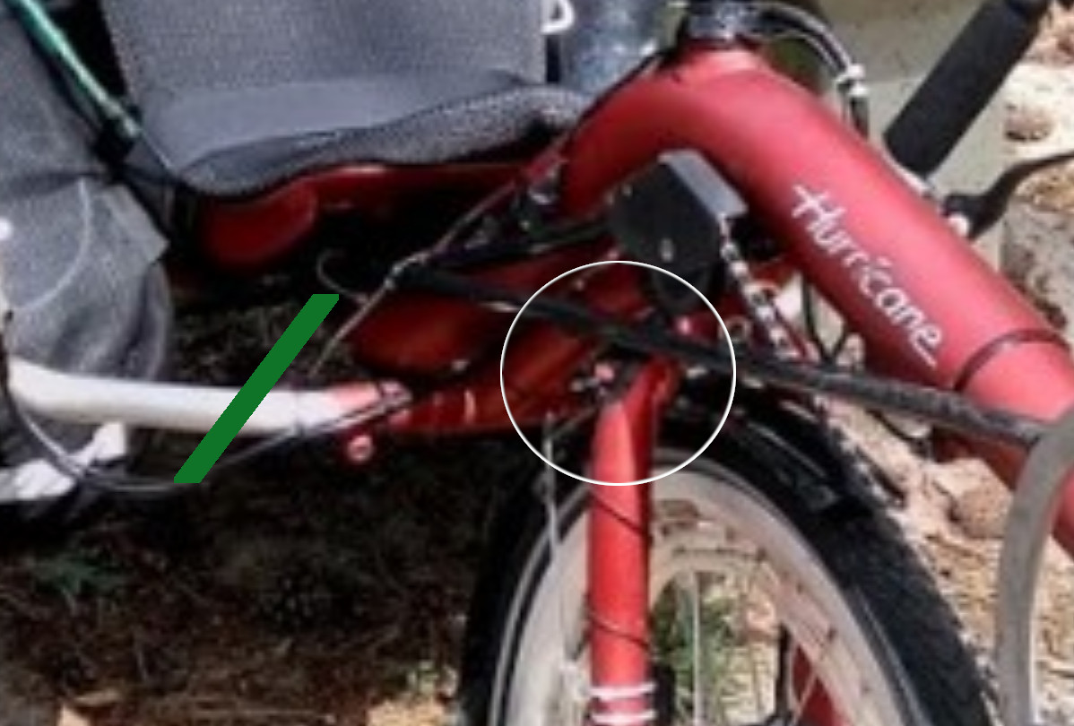

Mulla about vastaava kombinaatio TW Bentsissä. Ketjut todella lähellä toisiaan. Irrotin ketjuputket penkin alla toisistaan, jolloin vetopuolen ketjuputki voi olla vähän etuhaarukkaa vasten eikä sen kulman päällä.
Etuhaarukkaa laitoin jotain liskoteippiä, ettei putki hankaa haarukkaa heiluessaan. Löysälle jätetyllä nipparilla sen siihen kietaisin. Tuntuu toimivan riittävästi. Etuvaihtajana Shimano 105, kolmella rattaalla, joista suurin joku 64 piikkinen tai jotain sinne päin.

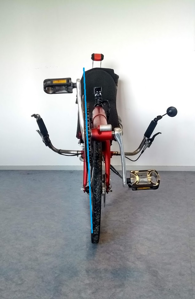

Ketjussa on tosiaankin myös se ongelma, että se vetävän puolen ketju vastaa isompaa ratasta, ja tämän takia etupuomia on pitänyt kääntää. Ylhäältä otettu kuva voi vähän selventää. Tätä ei oikein taida pystyä korjaamaan kuin sillä, että vie molempia eturattaita ulommas keskiöstä, jos haluaa useampaa eturatasta käyttää. Jos ongelman haluaisi korjata ohjainpyöriä siirtämällä, vetävän puolen ketjun pyörää pitäisi siirtää siis lähemmäksi runkoa, joka ei onnistu, koska se on niin lähellä kuin mahdollista.

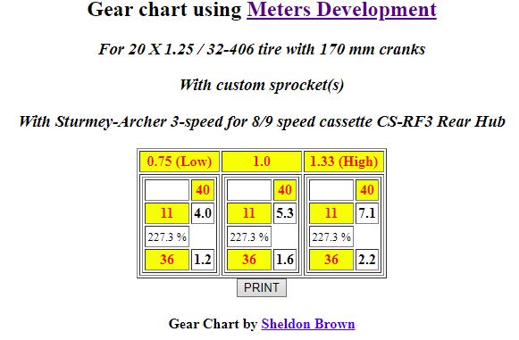

Innostuin kyllä trike76:n mainitsemasta Sturmey Archer CS-RK3:sta, tai tarkemmin CS-RF3:sta, jossa ei ole levyjarrun paikkaa. Tähän kun löisi pariksi vaikka 9-vaihteisen 11-36 ja eteen 40 hampaisen, niin nousisi jo vaikka puuhun ja vielä kovaa alas. Suomessa toki pärjäisi hyvin nykyisellä 12-25:lla. Etuna olisi se, että eteen ei tarvitsisi useampaa ratasta, varsinkaan kun valmista paikkaa vaihtajalle ei ole. En oikein innostu useasta eturattaasta ilman vaihtajaa, ainakin hurricanella nykyisellä kokoonpanolla liikkeellä vaihtaminen jalalla on hankalaa, ketju tahtoo tippua rattaiden väliin. Riippuu varmaan pyörästä ja komponenteista. Voi olla että toisilla rattailla tai paremmalla ketjunkireydellä ei tippuisi. Huonona puolena olisi kyllä yli kilon paino.

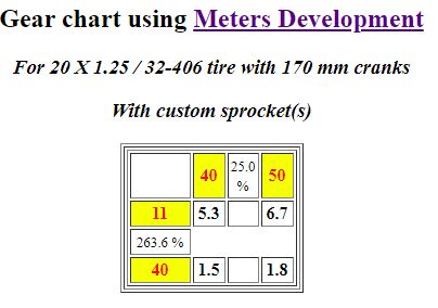

Toisena vaihtoehtona olisi se eteen esim. 40 ja 50 -rattaiset, ja taakse sitten se 11-40. Pienimmän ja suurimman vaihteen ero olisi hieman pienempi kuin Sturmeyssä, mutta kuitenkin riittävä. Tai sitten taakse esim. 12-36 ja eteen 33-54, joka voisi olla järkevämpi, samaa luokkaa kokonaiskapasiteettihan näissä on, jos käyttää kahta eturatasta. Huonona puolena tietenkin vaihtajan ja kampien kanssa säätäminen. Eturattaita vaihtamalla toki saisi pienempää vaihdetta nykyiselläkin vaihtajalla, ja suomeen se riittäisikin, mutta mäkisemmällä seudulla lastattuna ehkä alkaa kapasiteetti loppua.

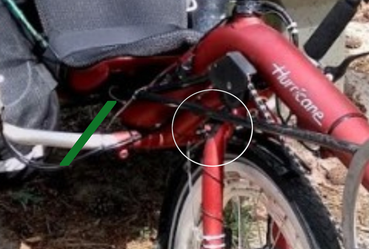

Kuten todettu, se vetävä puoli lopettaa ketjuun hankaamisen, kun katkaiset sen valkoisen nippusiteen penkin alta ja laitat putken löyhästi enemmän etuhaarukan kylkeen, kuin siihen haarukan kantin päälle. Tällöin myös puomi voi olla suorassa.
En ole tietty sata varma, että toimiiko, mutta aika nopea ja helppo kokeilla.

torneol kirjoitti:
Vihreän tikun yläpäästä valkoiseen ympyrään
