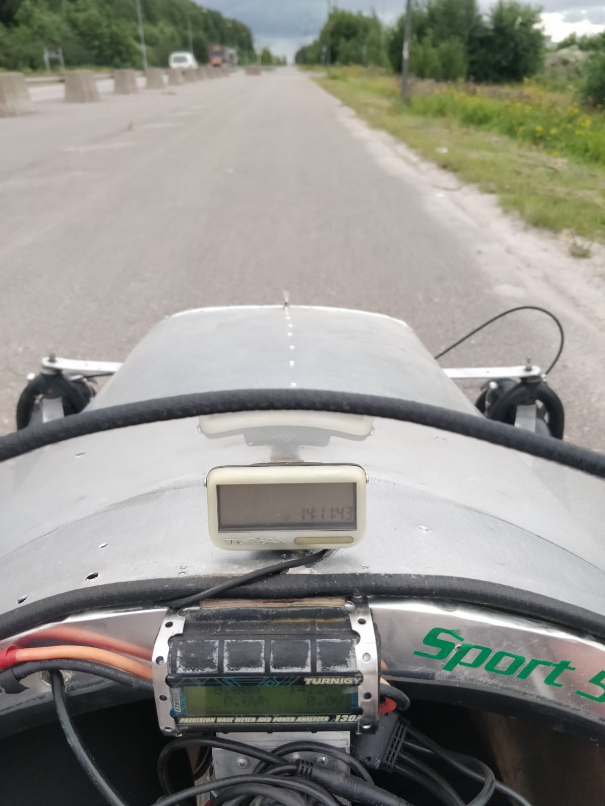

Löyty tämä legendaarinen sähkökinneri tori.fi suht edullisesti ni päätin ostaa itelleni vähän sääsuojaa työmatkoille. Eilen tuli poljettua se järvenpäästä kirkkonummelle 80km ilman avustuksia. Oli hiukan raskasta mutta tulipahan testattua. Ainakin wattimittari näytti lukemia, joten pyörässä taitaa edelleen olla suoravetomoottori kiinni. Kaikesta huolimatta kyllä toi ihan hyvin liikkuu suoralla ilman sähköjäkin. Mäestä en sano mitään kun säännöllisestä nojapyöräilystä on joku 6-7v aikaa ja kinnerillä en oo käytännössä koskaan ajanut. :mrgreen:
Jatkossa varmaan tulee joitain parannuksia tehtyyn sääsuojaan, tavaratilaan ja avustuksen osilta ainakin tukemaan telakka-akkua ja ehkä latausta aurinkopaneelilla kun tuo kinnerin takaosa sopii niin hyvin taittuvalle paneelille. Kääntösädettä vois kans parantaa mutta ostin tän tietäen oman työmatkan ja ton säteen heikkouden niin ei muodostu ongelmaks pääasiallaisessa käytössä.
Pitää nyt hetki tutustua ja testailla miten toi käyttäytyy ja tuumia sit tarkemmin.

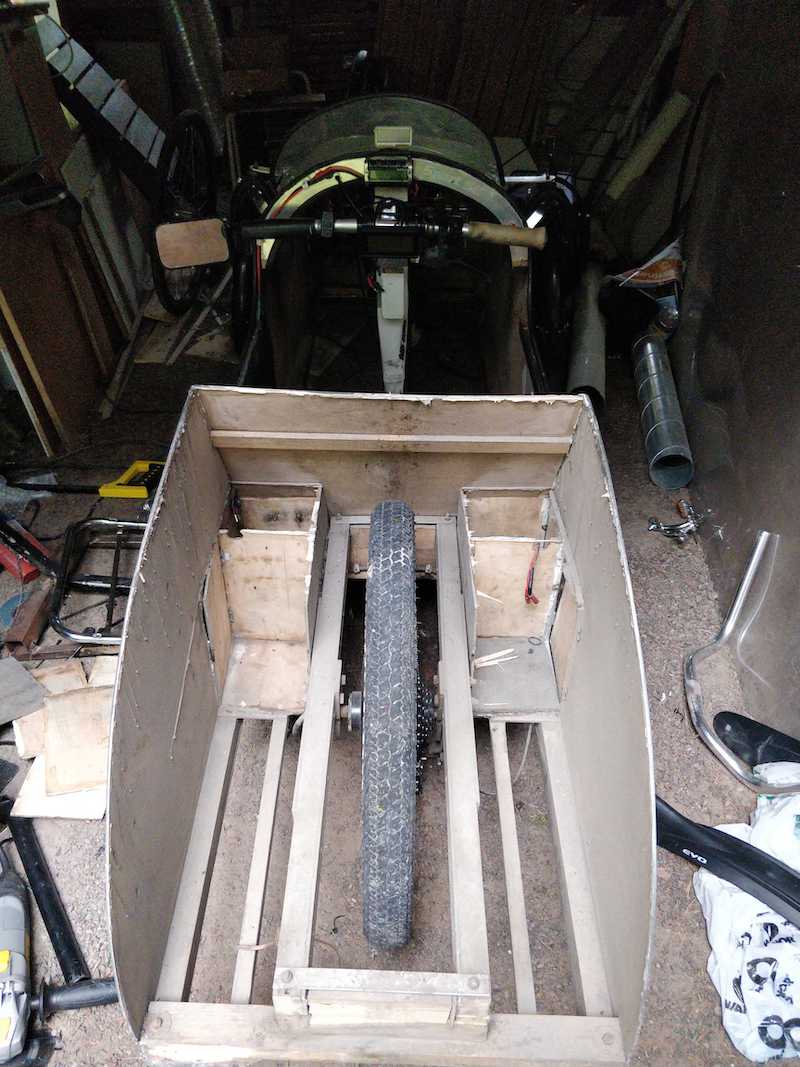

Säilytyksen aikana lipot oli ilmeisesti hävitetty. Tossa on joku kontrolleri valmiina ja 2 sähköjärjestelmää erikseen valoille ja avustukselle. Ton valojen ja töötin sähköjärjestelmän vois hoitaa kans samalta akulta jännitettä laskemalla.
Tossa on tosiaan 4 eri luukkua lipoille ja johdotukset niihin, joten pitää vähän peräosan rakennetta muuttaa niin et saa yhtenäisen säilytystilan akulle ja muille tavaroille. Mulla on olemassa 52v 17ah telakka-akku bluetooth bms:llä ja pari telakkaa. Akku tukee myös suoravetomoottorin regen-jarrutusta joten senkin vois ottaa käyttöön jos ton moottorin päättää säilyttää. Ite oon kyllä tähän asti ollu enemmän noiden vapaarattaallisten ystävä.

Noniin lomat alkaa olla loppu ja nyt pitäis saada pyörästä ainakin säilytystilat, sähköjärjestelmä ja jonkinnäköinen sadesuoja kuntoon.
Peräosasta löytyi ihan hyvin tilaa rakennella säilytysratkaisuja ja akkutelakalle paikka. Ton peräosan "katon" sais kans mahdollisesti jotenkin saranalla aukeemaan.
Huomionarvoista on myös että ton takaosan päälle taitaa just mahtua 100w taitettava aurinkopaneeli. Sellasta on tullu tänä kesänä testailtua sähköveneessä hyvin kokemuksin.

Sadesuoja on hyvä, kuiva olisi paras. Kosteus tuppaa ajan myötä ravistamaan vaneria. Se hopea väri on Tikkurilan metallihopeaa sivellinmaalia, jos joskus tarttee paikata. Juu, tilaa siellä on. Kannattaa painopistesyistä pyrkiä laittamaan akut taka-akselin etupuolelle.
Jees. Meinasin jotain ajonaikaista kattoa. Säilytän pyörää tallissa, joten kuivana pysyy.
Akku tai akut tulee tohon "etureunaan", joten pitäis ihan ok olla. Tarttee varmaan vaan eristää toi rengas muusta tavaratilasta.

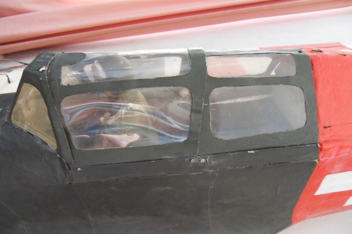

Tämmöinen warbird-teemainen voisi toimia siihen, jos jonkinlainen suoja täytyy saada.
