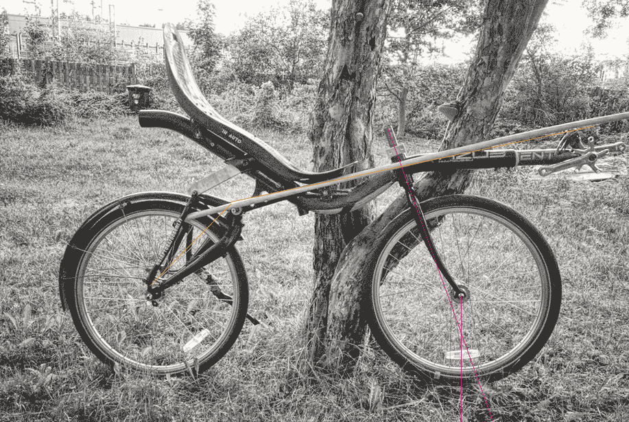

Jotain tarttis tehdä kun on intoa. Päätin vihdoin tarttua tähän Azub vitosen romun kunnostukseen käyttikseksi.
Idea on samalla konvertoida rakkinen 559 kiekolle myös etupäästä.
Ensihätään tarvitsisin apua tuon jouston ja etupään ohjauslaakerin kanssa.
Oliko jollain kokemusta tästä koneesta?
Saukilta jo eilen utelin ja hän oli sitä mieltä että ohjainlaakeri on 1 1/8” threadless ZS44. Tälle tarttisi varmennuksen ja toki kelpaisi vinkki mistä edullisesti tämän saisi.
Sitten tuo takapään joustoelementti - mimmoinen siihen kannattaisi hankkia?
Eipä muuta tällä kertaa vielä. Raportoin illalla miten tuon puomin välyksen saan hoideltua. Sain ihan idiksen millä se voisi kivuttomasti hoitua.

Joo. Näin on tehty. Tässä on reilumpi välys - pari milliä. En jaksa juoda niin montaa olutta. Työkaveri vinkkasi että laittaisi siihen ison kutistesukan - voisi toimi kätevästi. Käyn kattomassa muovikaupassa.

Nonniin. Etenee.
559 konversio näyttäisi satunnaishaarukalla tehtynä aika asialliselta. Suattaapi kyllä olla että tästä tuleekin yläohjauksella varustettu pyörä.

Katsoitko ketjulinjaa. Kannattanee laittaa kaasujousi (tai puupalikka) takaiskariksi, jotta sen saa viritettyä jäykäksi normaaliajossa, jottei ketjuvoima pompota takapäätä. Kaasuiskarin saa pumpattua kivasti ylikovaksi, jolloin se makaa tavallisesti ääripitkänä vastetta vasten eikä pompota lainkaan, mutta äärimmäinen töyssy tulee kuitenkin iskarilla nielaistuksi, eikä riko paikkoja. :?

Eiköhän tuossa ole sama ketjulinja, kuin mun Maxissa. Runko ja takahaarukka näyttää lähes identtisiltä. Takahaarukan nivelen akselin päähän tulee ketjun taittopyörä, eli ketju kulkee melko läheltä nivelpistettä, joten ei pompota mitenkään pahasti.

Ai jaa, siinä on vetävän ketjun taittopyörä. Se estää kyllä pompotuksen, mutta pitää meteliä ja syö hieman polkemistehoa. Jos laittaa tuon taittopyörän takahaarukan nivelen viereen, voi takahaarukan korkeudella säätää suuremman etupyörän tuoman asentomuutoksen aiheuttaman jätön kasvun pois ja ohjauskulman haarukan mukaiseksi. Tämä tarkoittaa, että etupyörän haukkailutaipumuksen kompensoimiseksi pitää pyörän perää nostaa alkuperäisten kiekkojen 559-406 säteiden erotuksen verran (77 mm). Levällä eturenkaalla vähempikin riittää.

Myös etuhaarakan käännöllä saa muuneettua jättöä. Jos haluu oikein menevän asennon, niin kasvaneen jätön voinee korjata kääntämällä haarukan ympäri. Siis jos käy säkä mittasuhteiden kanssa, sillä aika karkea säätöhän se on.

Vanerisuikuralla säädetty jättöä konversioon sopivaksi.
Takahaarukka nousee aika pystyyn. Mites toi ketjulinja nyt kuljetellaan? Tuon nivelen tapin kautta?
