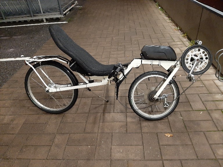

Se pyörii sittenkin. :mrgreen:
Takakiekko tuli rakennettua kierrätysosista. Kävin ostamassa Recykkeli - kierrätyspajalta etukiekon ja mittailin siitä ERD:tä. Laskurilla pinnoille mitta ja seuraavana päivänä takaisin. Sieltä löytyi kuin löytyikin kiekko, jossa oli likimain oikean mittaiset pinnat (tarkkaan ottaen 1-2 milliä lyhyet). Purimme kiekon ja ostin puretut pinnat.
Kasailin kiekon alustavasti kotona. 3 ristiin. Sen jälkeen kannoin kiekon Turun pyöräpajalle, jossa oli rihtauspukki. Sain alkuun vähän neuvoja ja sen jälkeen vain pyörittelin kiekkoa ja kiristelin pinnoja. Sivusuunnan heitto oli suhteellisen helppo saada oikenemaan ja onnistuin jopa keskitettämään hieman epäsymmetriseen napaan. Pystysuntaan jäi ihan hivenen heittoa, mutta olen tyytyväinen ensimmäisen harjoituksen lopputulokseen.
Re: Sähköt Flevoon
Lähetetty: 26 Loka 2020, 21:45
Kirjoittaja hjv1527

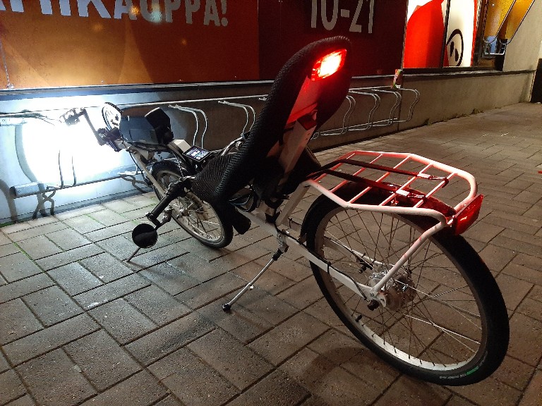

Muiden osien kiinnitys oli muuten suhteellisen suoraviivaista, mutta johtimet olivat aivan väärän mittaisia. -Selvästi väärän mallisen pyörän geometrialle mitoitettuja. :D Poljinanturin johto oli liian lyhyt. Kolvasin sille jatkon. Muut johdot taas aivan liian pitkiä. En jaksanut alkaa niitä lyhentämään vaan modifion pienestä satulalaukusta piilopaikan ylimääräisille johtokiepeille. Satulalaukku ja controlleriboxi ovat kiinni selkänojan takana rungossa.
Valoille tulee koko 36 V (42 V) jännite. Etsiskelin pitkään sopivia valaisimia, kunnes löysin jonkun mönkkärin työvalon eteen ja rekan äärivalon taakse, jotka kestävät ko. jännitettä.
Re: Sähköt Flevoon
Lähetetty: 26 Loka 2020, 21:53
Kirjoittaja janx
Onko linkkejä noihin valoihin?
Re: Sähköt Flevoon
Lähetetty: 26 Loka 2020, 23:12
Kirjoittaja hjv1527
Etuvalot: https://www.lumise.fi/tyovalot/led-mini ... escription otin kapealla keilalla, kun ajattelin vastaantulijoita edes vähän sääliä.
Takavaloja ostin varalta kaksi, jos näyttää, että on liikaa jännitettä, niin voi yrittää vaikka sarjaan laittaa. Toistaiseksi on yksi toiminut ihan hyvin. https://www.lumise.fi/takaja-aarivalot/ ... escription
Kohtuullisen hintaisia ja sopivan kokoisiakin ovat ainakin minun makuuni.
