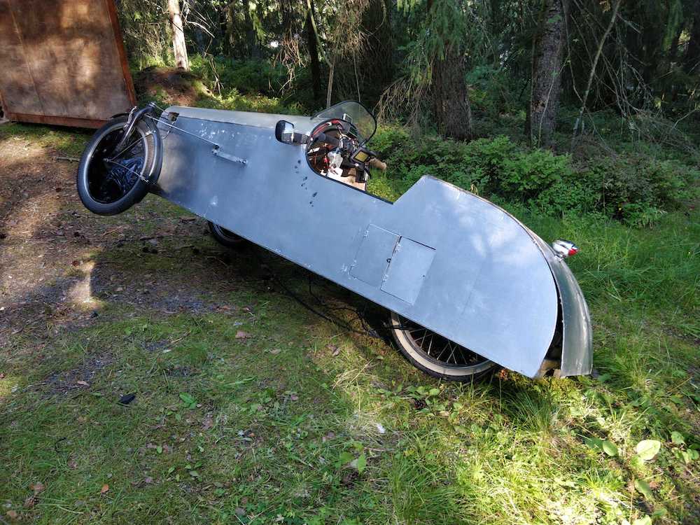

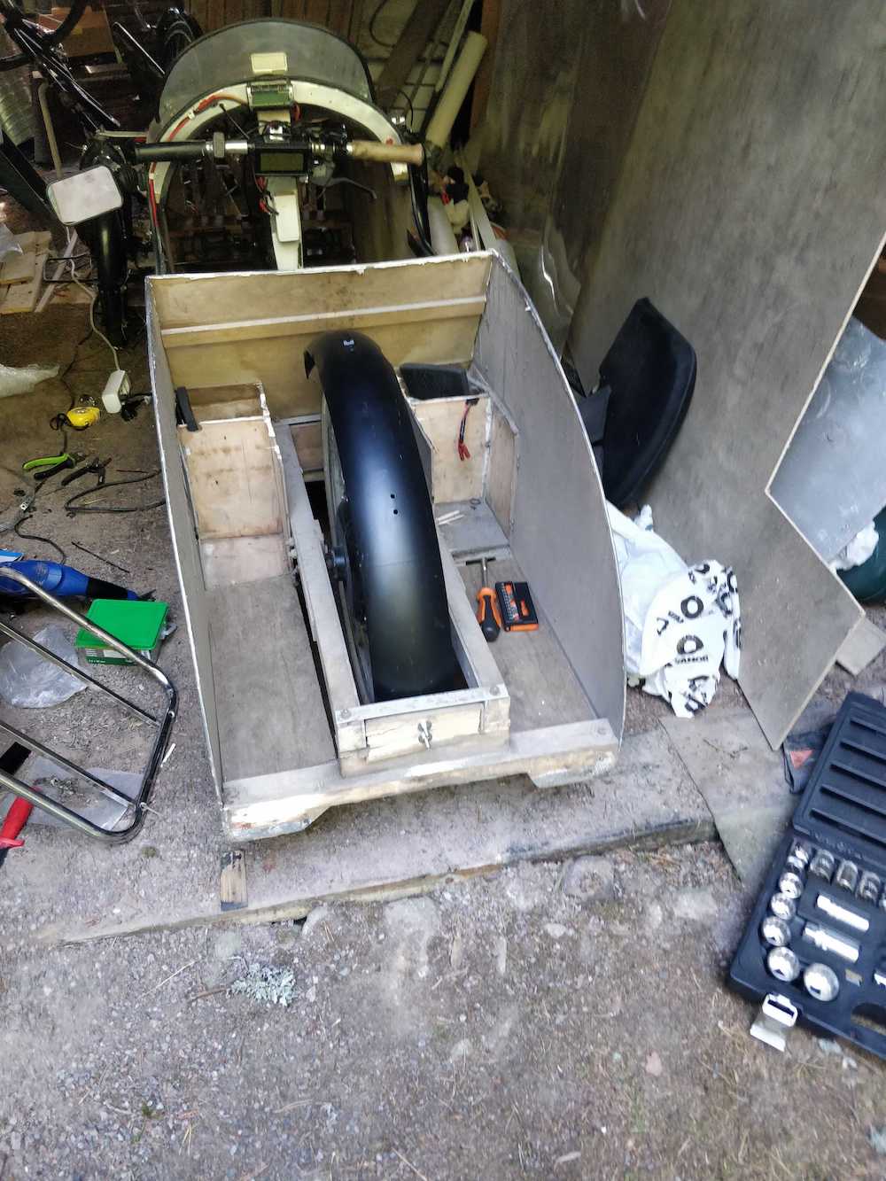

Teen tästä tuunauksesta nyt oman langan ni menee rakentelun puolelle.
Ei nyt ihan viimeisimmät kuvat ole mutta nyt on takana aukaistava tavaratila, lokasuoja renkaalle ja telakka-akku tuolla tavaratilassa. Mennään aluks noin ja eristellään sit rengasta muusta tilasta vähän lisää myöhemmin. Tavaratilan luukku on kahdella salvalla lukittavissa ja koeajon perusteella pitää vielä etsiä sokat niin pysyvät kiinni.
Sähkösarja on nyt toiminnassa. 52v 17ah telakka-akku tavaratilassa, pyörän mukana tullut kaiketi 36v 350w mahdollisesti suoravetomoottori 52v 38a alaspäin säädettävällä kontrollerilla. Asetukset on varmaan nollaantunut joten täytyy katsella nekin nyt kohdalleen ton moottorin kanssa. Koeajolla mittari näytti kilometreja alakanttiin ja oli muutenkin aika rauhallinen reissu ni moottorin toimivuudesta ei vielä ole tarkkaa tietoa. Käyttö on pelkästään kaasukahva + cruise mode joka pitää avustuksen kahvalla asetetulla tasolla.

Se moottori on 48V/500W kapeamagneettinen MXUS. Kontrolleri on 48V/22A. Kontrollerin maksimi on muistaakseni 54V, eli jännite ei saa ylittää sitä edes täydellä akulla tai kontrolleri sammuttaa itsensä tai palaa. Virtamittarin maksimi on 60V.
Se takakansi on osa sitä rakenteen jäykkyyttä, ilman jäykkää takakantta se on huterampi ja rakenne saattaa pettää jostain kohden kun se koko kottero pääsee elämään. Se on rakennettu kevyesti lentokonelogiikkaa noudattaen, eli yhden osan poistaminen aiheuttaa koko rakennelman jäykkyyden menetyksen, mutta voi se kestääkin, vaikea sanoa. Tärkeää olisi että korvaava takakansi on 100% jäykkä kaikkiin suuntiin. Se runko kestää vain jos koppa kantaa puolet rasituksista.
Ne tarrat siinä takakannessa ovat, tai mitkä siinä ainakin olivat ennen, ovat kaikki divareista etsittyjä alkuperäiskeräilykappaleita 80-luvulta, siinä on noin viidenkympin tarrat yhteensä. Ne ketjut eivät mulla tippuneet, kun sillä ei polkenut taaksepäin. Takaperin ei saa polkea yhtään. Silloin se pelaa, tai ainakin mulla pelasi ihan hyvin.
Mulla on tossa oma 52v kontrolleri jota voi säätää vähän vapaammin. Kiitos moottorin spekseistä, auttaa arvioimaan säätöjä paremmin. Koitan kaivaa josko jonkun datasheetin tosta löytäis kanssa.
E-Cruiser kirjoitti:
Hyvä tietää. Harkitsin vahvikkeita mutta tuumailin etteivät ne ole tarpeelliset. Olin siis väärässä.
Tohon päälle tulee tosiaan se paneeli jolloin kaikki allaoleva jää piiloon.
Ketjut on tippuneet mulla nyt viitisen kertaa ilman taaksepäin polkemista, joten koitan vähän parantaa toltaosin. Ketjun suojaputki voi jo itsessään auttaa jonkin verran mutta lyhennän nyt hiukan samalla. Ne oli säilytyksessä ollessaan keränny myös aika hyvin pölyä ja likaa itseensä mutta ei puhdistaminen tähän merkittävästi auttanut.

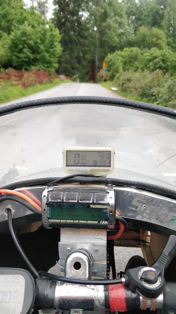

Ei tullut rakenneltua mitään lenkkien välissä johtuen mökkireissusta mutta kävin nyt vähän pidemmän lenkin ajamassa. On todella mukava, hiljainen ja rento ajaa sähköllä verrattuna noihin omiin sähköpystäreihin. Vakaus on kanssa hyvä vaikka ajas kallistettuun alamäkeen pikkasen lujempaa.
Kontrolleri oli jäänyt oletusasetukselle 25a ja testailin sillä puskee muutamia mäkiä ylös. Oma lähiseutu on todella mäkistä, joten täällä on hyvä testailla napamoottorin paistamista. :mrgreen: En kuitenkaan saanu tota missään vaiheessa edes yli kädenlämpöiseksi mikä on ainakin hyvä merkki. Tosin täällä mäet on lyhyitä ja jyrkkiä joten kuorma on väliaikaista.
