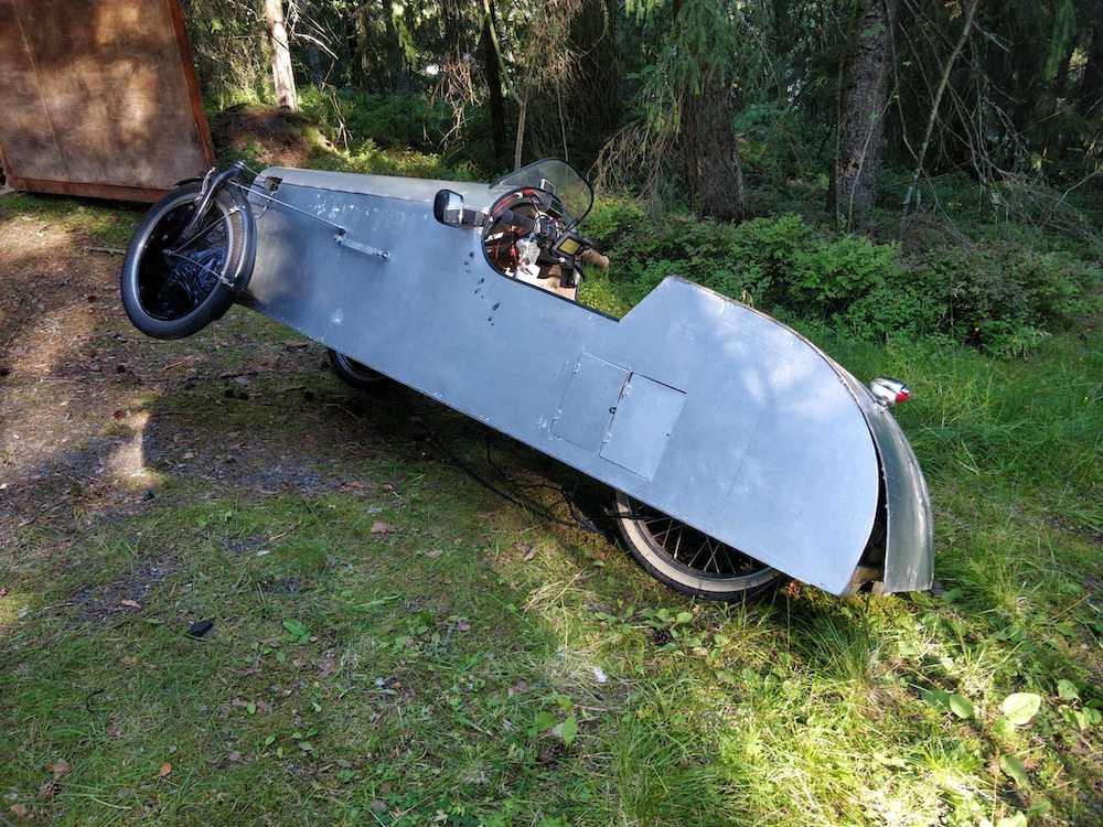

Teen tästä tuunauksesta nyt oman langan ni menee rakentelun puolelle.
Ei nyt ihan viimeisimmät kuvat ole mutta nyt on takana aukaistava tavaratila, lokasuoja renkaalle ja telakka-akku tuolla tavaratilassa. Mennään aluks noin ja eristellään sit rengasta muusta tilasta vähän lisää myöhemmin. Tavaratilan luukku on kahdella salvalla lukittavissa ja koeajon perusteella pitää vielä etsiä sokat niin pysyvät kiinni.
Sähkösarja on nyt toiminnassa. 52v 17ah telakka-akku tavaratilassa, pyörän mukana tullut kaiketi 36v 350w mahdollisesti suoravetomoottori 52v 38a alaspäin säädettävällä kontrollerilla. Asetukset on varmaan nollaantunut joten täytyy katsella nekin nyt kohdalleen ton moottorin kanssa. Koeajolla mittari näytti kilometreja alakanttiin ja oli muutenkin aika rauhallinen reissu ni moottorin toimivuudesta ei vielä ole tarkkaa tietoa. Käyttö on pelkästään kaasukahva + cruise mode joka pitää avustuksen kahvalla asetetulla tasolla.

Se moottori on 48V/500W kapeamagneettinen MXUS. Kontrolleri on 48V/22A. Kontrollerin maksimi on muistaakseni 54V, eli jännite ei saa ylittää sitä edes täydellä akulla tai kontrolleri sammuttaa itsensä tai palaa. Virtamittarin maksimi on 60V.
Se takakansi on osa sitä rakenteen jäykkyyttä, ilman jäykkää takakantta se on huterampi ja rakenne saattaa pettää jostain kohden kun se koko kottero pääsee elämään. Se on rakennettu kevyesti lentokonelogiikkaa noudattaen, eli yhden osan poistaminen aiheuttaa koko rakennelman jäykkyyden menetyksen, mutta voi se kestääkin, vaikea sanoa. Tärkeää olisi että korvaava takakansi on 100% jäykkä kaikkiin suuntiin. Se runko kestää vain jos koppa kantaa puolet rasituksista.
Ne tarrat siinä takakannessa ovat, tai mitkä siinä ainakin olivat ennen, ovat kaikki divareista etsittyjä alkuperäiskeräilykappaleita 80-luvulta, siinä on noin viidenkympin tarrat yhteensä. Ne ketjut eivät mulla tippuneet, kun sillä ei polkenut taaksepäin. Takaperin ei saa polkea yhtään. Silloin se pelaa, tai ainakin mulla pelasi ihan hyvin.
Hyvä tietää. Harkitsin vahvikkeita mutta tuumailin etteivät ne ole tarpeelliset. Olin siis väärässä.

Jep, yritä jäykistää sitä jotenkin niin että jäykistys vastaa jäykkää takakantta, se sivuttaisliike on se paha. Etu-takasuunnassa se kestää kyllä. Sivuttaiseläminen nirhaa paikat rikki äkkiä. Moottori kestää 1000W muutamia minuutteja, tuskin paljoa yli. Itse ajelin sillä silleen kolmos tai nelostasolla, jotain 300W meni suurimman osan aikaa. Sivuttaiselämisellä tarkoitan liikettä, joka syntyy jos ajat esimerkiksi toisen etupyörän korokkeen päälle, se liike.
Mä olin ehkä huomaavinani jotain pientä heijaamista mitä ei edellisellä ajolla ollut joten tähän täytyy kyllä kiinnittää huomiota.
Moottorin osalta seurailen vähän lämpöjä mäkien jälkeen ja katson mitä se tykkää. Jos päädyn pitämään ton ni voin tarvittaessa kokeilla laittaa vaikka ferrofluidia sisään jos se sitä vaatii.

Kyllä se viileillä keleillä kestää sen kilowatin varmaan lähes kokoajan, kesäkuumilla ei. Mutta siis kiinnitä huomio juuri siihen elämisliikkeeseen mikä syntyy, jos ajat toisen etupyörän matalan korokkeen päälle. Se on se paha. Se vääntö, ristirasitus, miksi sitä nyt kutsuisi kinnerissä.

Tossahan on vahvistusrima selkänojan takana. Mietin että jos siitä vetäisin viistosti takakulmiin toiset rimat ja laittaisin kulmaraudat niin varmaan vähän auttaisi ristiVIÄNTÖÖN. Samalla vois varmaan laittaa sivuttaisrimat kannen reunoilta toiselle yhdestä tai kahdesta kohdasta. Samalla nää antais lisätukee kannelle.

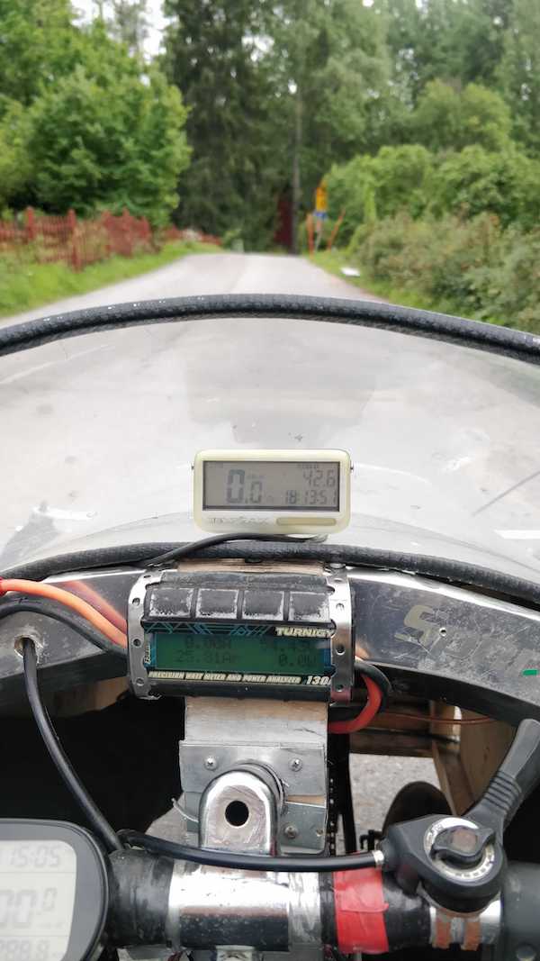

Ei tullut rakenneltua mitään lenkkien välissä johtuen mökkireissusta mutta kävin nyt vähän pidemmän lenkin ajamassa. On todella mukava, hiljainen ja rento ajaa sähköllä verrattuna noihin omiin sähköpystäreihin. Vakaus on kanssa hyvä vaikka ajas kallistettuun alamäkeen pikkasen lujempaa.
Kontrolleri oli jäänyt oletusasetukselle 25a ja testailin sillä puskee muutamia mäkiä ylös. Oma lähiseutu on todella mäkistä, joten täällä on hyvä testailla napamoottorin paistamista. :mrgreen: En kuitenkaan saanu tota missään vaiheessa edes yli kädenlämpöiseksi mikä on ainakin hyvä merkki. Tosin täällä mäet on lyhyitä ja jyrkkiä joten kuorma on väliaikaista.
Huomaa kyllä että toi on matka-ajoon tehty vekotin. Tykkään!

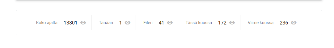

Hyvin on katseluja kerännyt. Hyvin kerää myös livenä kommentteja. En päässyt kumpaankaan suuntaan ilman et joku ei olis kehunu pyörän ulkonäköö. :D
