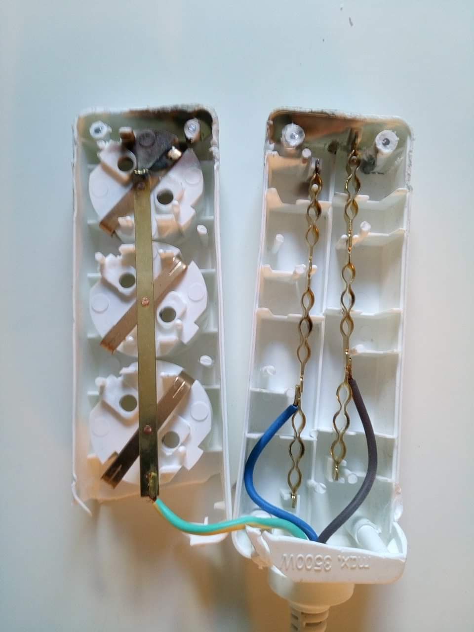

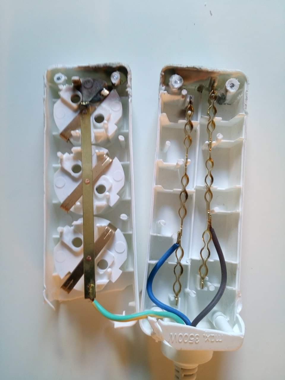

Ei ollut tämäkään rikki. Silitysraudan jatkojohtona palvellut piuha, josta silloin tällöin tuli pieni sähkön haju. Ulospäin ei näkynyt mitään.

Mustuneella alueella oli nuppineulan pään kokoisen hämähäkin maaliset jäännökset sekä pieni pallomainen pesä.
Emmää muuta syytä keksinyt, silitysraudankin testasin vikavirtasuojatussa pistorasiassa, vääntelin johtoa ettei siitä johdu.
