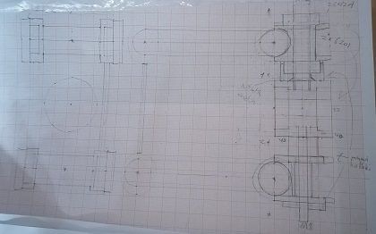

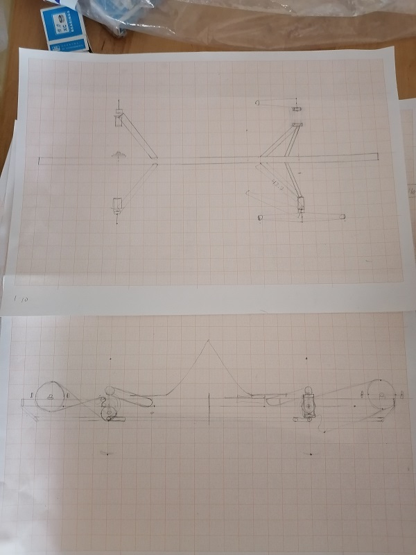

Seuraavaa viisvuotis projektia tekemään. Selkä-selkää vasten tandem, neliveto, erillisjousitus. Mahtaako olla hyvä idea sitä en tiedä. Mutta kokeillaan..
Rungon piirustukset; 1,4m akseliväli, n.1m leveys ja kokonaispituus 2,6m (:shock:)

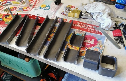

Paljon oon jo sorvannut osia ja tilaillut netistä kaikenlaista kiina-iskareista 9-v voimansiirtoon, mutta tänään rälläköin ensimmäiset rungonkappaleet:
Ja tässä suunnilleen paikoilleen aseteltuna.Nuo siis penkin ja polkimien kiinnitys/säätökohdat, pyörien tuennan ja voimansiirron vahvikkeet.

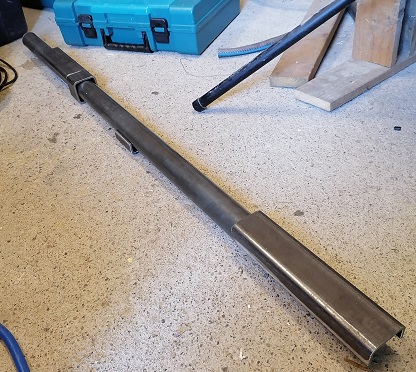

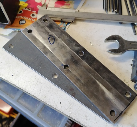

Ja koska pajan mitat ei riitä pyörän tekoon yhtenä palana, täytyy tehdä runko keskeltä katkaistavaksi: porasin nippuun kahteen lattaan 8mm reiät. Tämä hitsataan sitten vaakaputkeen/putkiin. En tiedä vielä tarviiko alempaa runkoputkea oikeasti vai riittääkö toi 50mmx1.

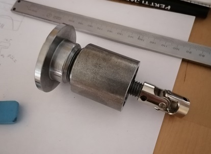

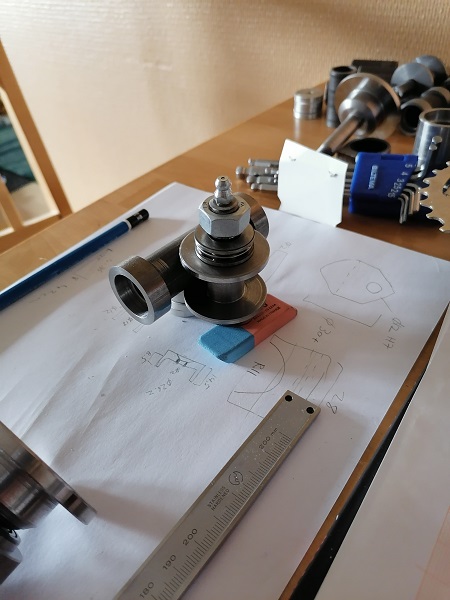

Nelilinkkinen jousitus yhdessä kääntyvien etupyörien ja vedon kanssa aiheutti hieman mietittävää ja varmasti aiheuttaa jatkossakin. Kaikki näpertelyt voi aivan hyvin olla täysiä susia.. Tässä on idea että painelaakerit ottaa kuorman pystysuuntaan ja akseli sivusuuntaan, rasvanippa lisätty jo huollon helpottamiseksi :lol: Ohjauksen tuenta hitsataan nelilinkkiin. Keskiakseli hitsataan pyöränlaakeripesään(kuva alempana). Nelilinkin laakeroinnit 22x8x7 laakereilla. Joustomatkaa haaveilin n. 50mm, halvat kiinaniskarit on jo odottamassa, toivottavasti edes vähän toimii. Vaimennukseen en usko itsekkään :D
Voimansiirto on M12 akselilla + vapaarattailla + vetareilla. Vetonivelistä en vielä tiedä kestääkö, vahvemmatkin tilasin. Ei auta kuin kokeilla. Ebaystä löytää vaikka mitä.

Kuvasta päätellen runkoputken jänneväli tavalliseen tadpoleen nähden kasvaa vain hiukan. Tähän osaan runkoa vaikuttaa molempien kuljettajien paino noin vajaan puolen metrin vipuvarrella, joten lujuuden kannalta riittäisi kaksinkertaisen taivutusvastuksen putki, eli 50³x2=63mm tuolla samalla 1-1.5 mm seinämällä.
Toisaalta, kun runkoa ei rasita ketjun kuormitus tuolta pitkältä osuudelta lainkaan, jää tuon suoran putken kuormitukset hyvin vähäisiksi, lähinnä polkemisvoimien rasittamiksi. Tämänkin saa minimoitua kytkemällä istuinten selkänojat yhteen.
Jos kuitenkin laitat liitoksen, tuonne keskelle, puoltaa se hieman paksumman (70 mm) putken käyttöä keskellä. SInne keskelle selkänojien väliinhän ne mahdolliset matkatavaratkin sijoitetaan.
Itse miettisin rungon kolmiosaisuutta vartenotettavana mahdollisuutena. Liitoksista voi tehdä yksinkertaiset ja kevyet, kun ne sijoitetaan istuinten etupuolelle, jossa taivutuskuormitus on minimissään jalkojen painon takia ja liitosten läpi menee vain polkijan jalkavoimien tuottama momentti.
Yhteenveto. Molemmat päät aivan tavallisen tadpolen rakennevahvuuksina, liitoksia kaksi istuinten alle ja keskelle joko samaa, noin 50 x 1,5 putkea ja toisiinsa tuetut selkänojat. Tai sitten keskiosa 63 - 70 putkesta.
PS. Jos päädyt tekemään ilman jousitusta, väliosa kannattaa tehdä –kuorma-auton rungon mallin mukaan– noin 80x80x1,5 avoprofiilista (C- tai hattuprofiili), jotta se ei ota vastaan vääntöä ja kaikki pyörät ottavat maahan maaston muodoista huolimatta. Tässä tapauksessa istuinten selkänojia ei kannata kiinnittää jäykästi toisiinsa.
