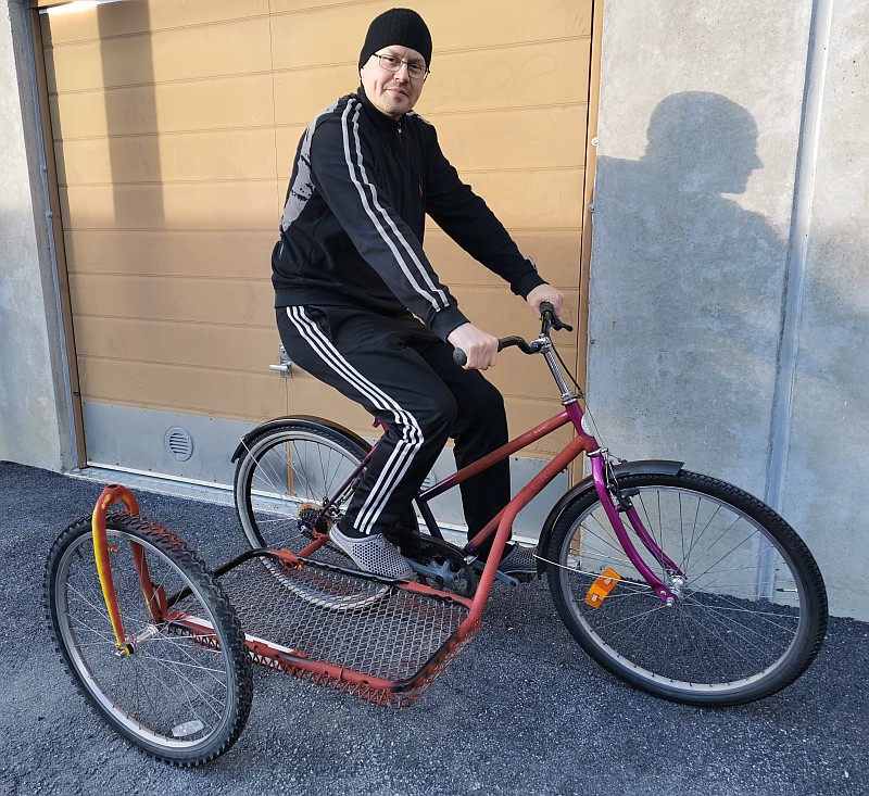

Illan kinnerilenkillä varikkokäynti samuelin luona.
Rahtitunturi oli kehittynyt eteenpäin sitten viime näkemän, joten pitihän nykytilanteesta ottaa kuva kuskin kanssa (ja luvalla) tänne foorumille.

Juu, modausta on tapahtunut.
Eli sivuvaunun kiinnitys on kiinteä ja koko lava on siirtynyt taaksepäin. Rengas on nyt samalla "akselin" jatkeella pyörän renkaan kanssa joten ei sorra kääntyessä. Kuvan ottamisen jälkeen lavan takakiinnitykseen tuli tukitanko takahaarukan yläputkeen, nyt on huomattavasti tukevampi kääntyessä.
Lavalla oleva valkoinen palikka on 20x40x400mm putki täynnä lyijyä jonka hitsaan lavan ulkollaitaan vastapainoksi.
Vielä lokari lavan renkaalle ja ylimaalaus niin sitte alkaa oleen ajoa vaille.
Edit: Pomo juuri lupasi että firma sponssaa armeijan maastovihreän maalin pintaan, sopii hyvin koska tämä tulee erikoisajoneuvopuolelle käyttöön.

Vilijami kirjoitti: 30 Huhti 2021, 08:50
Joko onnistuu "keulia" sivuvaunun renkaalla? :wink:
Juu, ihan tahtomattaan :D Tuo 11kg vastapaino ei ihan ole ehkä riittävä. Tarttee lavan takakiinnityksen vinotuesta tehdä säädettävä niin saa pyörän kallistuksen säädettyä niin että suoraan ajo onnistuu ilman kikkailua.
