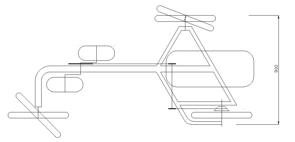

tm kirjoitti: 03 Helmi 2021, 00:47
  • ohjauksessa olisi mielenkiintoista kokeilla nivelnelikulmiota perinteisen emäputken sijaan :wink:
Muistelin, että mulla ois ollut luonnostelma tästä ajatuksesta.
Löysinkin sen, mutta vaihdoin kääntyvän takarenkaan ja vetävän renkaan paikkaa, koska takaohjaus vaikuttaa huonohkolta
Viestit: 7897

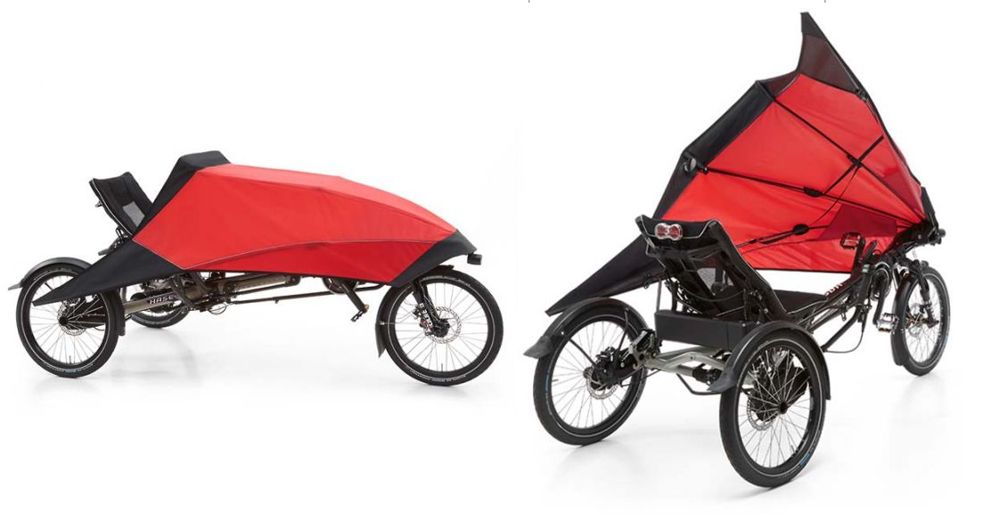

Re: 2T3 2022
Tuohonhan sopisi Kettwiesel tyyppinen avattava sateenvarjokate, jonka sais hyvällä säällä taitettua auki.
Viestit: 7897
Re: 2T3 2022
Sadehuppu samaan.
Viestit: 14445
Re: 2T3 2022
Vilijami kirjoitti: 03 Helmi 2021, 13:11
Aika paljosta joudut luopumaan tuon vetävän- ja ohjaavan takapyörän toimintojen vaihtamisen takia.
  • Leveyttä joudut lisäämään, jotta sivulle sijoitettu pyörä pääsee kääntymään
  • Ketjulinjaa joudut pidentämään, jopa jakamaan sen väliakselilla kahteen osaan kuten konseptissasi.
  • Vetävän pyörän kuormitus pienenee sevästi ja keskimmäisen ohjaavan pyörän kasvaa.
  • Toiminnallinen akseliväli kasvaa, joten kääntösäde kasvaa samassa suhteessa.
  • Pitkän akselivälin takia takapyörä oikaisee paljon, eikä mene juuri koskaan etupyörän kanssa samaa uraa.
  • Tuossa piirroksessa olevalla konseptilla etupyörän kuormitus on noin nolla, eli polkaistessa nostaa keulaa.
Melkein kaikki alkuperäisellä 2T3 tavoitellut hyvä talviominaisuudet katoavat tällä muutoksella, tai jolleivat kokonaan katoa, niin ainakin heikentyvät selvästi.
