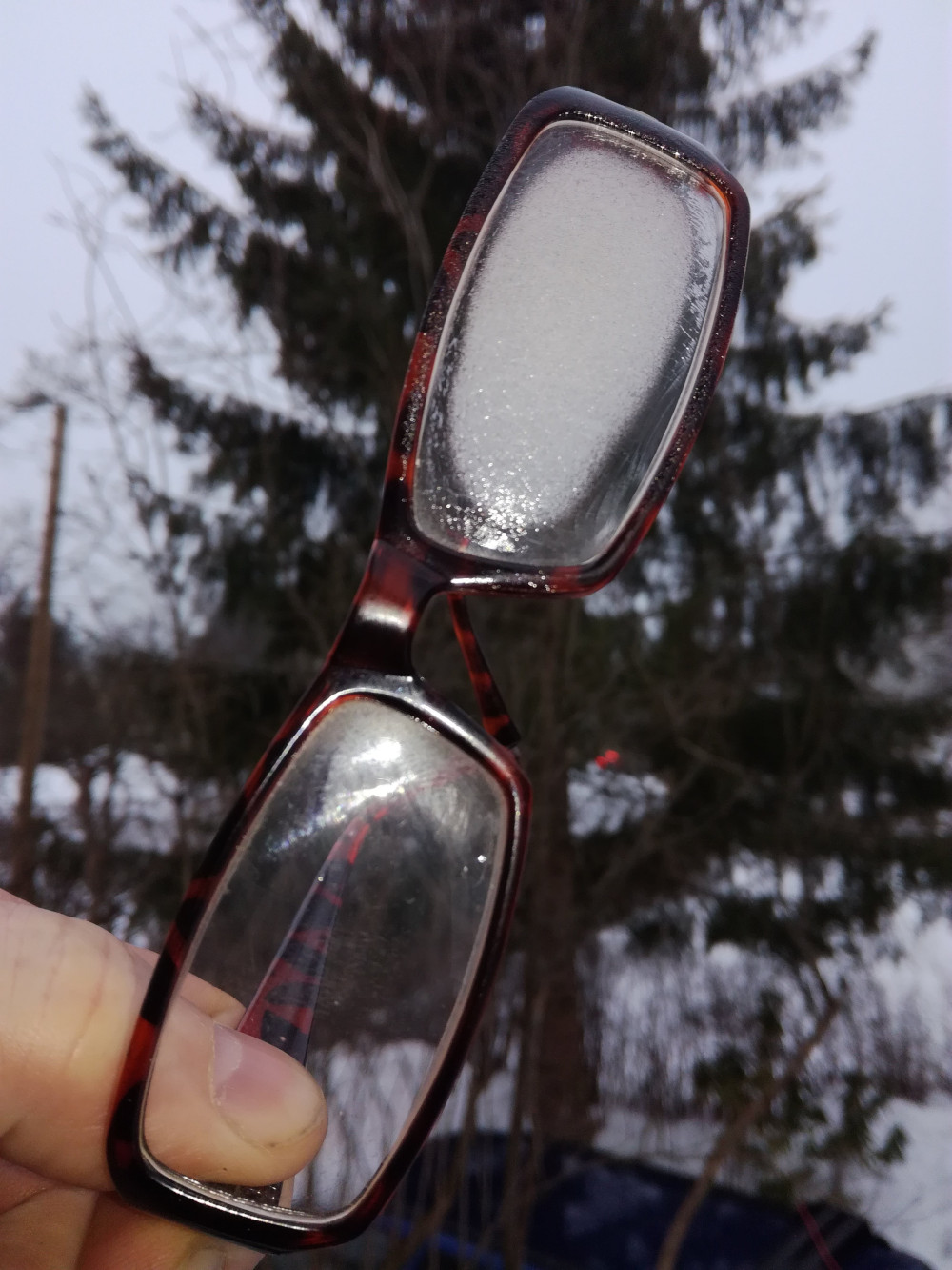

Kokeilin naarmuuntuneisiin lukulaseihin tuota glyseriiniä. Ei toiminut isolla pinnalla. Glyseriinin pintajännitys on huomattavan korkea, eikä se kastellut linssin pintaa, vaan jäi pisaraksi, joka liikkuessaan pinnalla veti kaiken nesteen mukanaan liikkuessaan pinnalla. Tämä siis voisi hyvinkin toimia, jos linssi on erittäin pieni ja pisara pysyy koko linssin alueella. Kokeilkaa joku tuota parafiiniöljyä, mitä se tekee, jos jollain sitä on kaapeissaan.
Öh, kesädieselihän on valtaosaltaan parafiiniöljyä... (Menee etsimään varapolttoainesäiliötä kellarista...)
... joo, kesädieseli toimi jo paljon paremmin kuin glyseriini. Sen sai levittymään tasaisesti linssille ja visuaalisesti naarmut katosivat. Ei siitä kuitenkaan läpi nähnyt sen paremmin. Ilmeisesti pintaan jäi siihen dieselkalvoonkin jotain näkymättömiä paksuuseroja. :? Lisäksi lukulaseissa dieselin haju ei lisää käyttömukavuutta. :mrgreen:
Se joosehan ehdottama muovinkiillotusaine lienee paras ratkaisu, mikäli ei uskalla käyttää liekkikiillotusta, josa oli puhetta aiemmin. :|
Viestit: 14351
Re: Muovin kirkastaminen
Joo, ei. Ei toimi liekkikiillotus ainakaan helposti lukulasien naarmujen korjaamiseen. Silmälasien linssimateriaali on aivan liian nopeasti kiteytyvää muovia ja liekki oli aivan liian suuri. Jäähtymisnopeus oli niin hidas, että ehtivät kiteytyä tällaisiksi. :mrgreen:
Liekkikiillotuksessa on siis ideana, että materiaali paikallisesti sulaa ja jäähtyy niin nopeasti, ettei ehdi kiteytyä. Tuo aika, joka kiteytymiseen tarvitaan, riippuu erittäin suurella haarukalla muovin laadusta.
