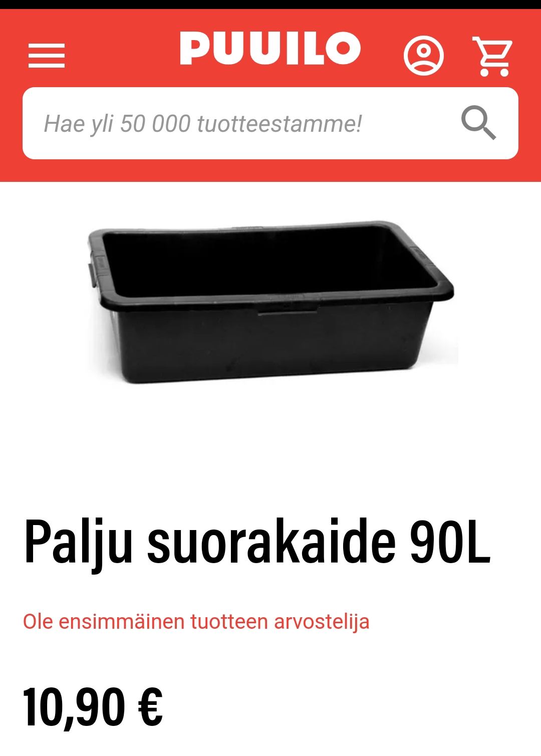

406 CF kaipailee peräkärryä erityisesti kauppa-asiointiin ja muuhunkin kuskaukseen.
Puuilosta paljun hankintaan ---->

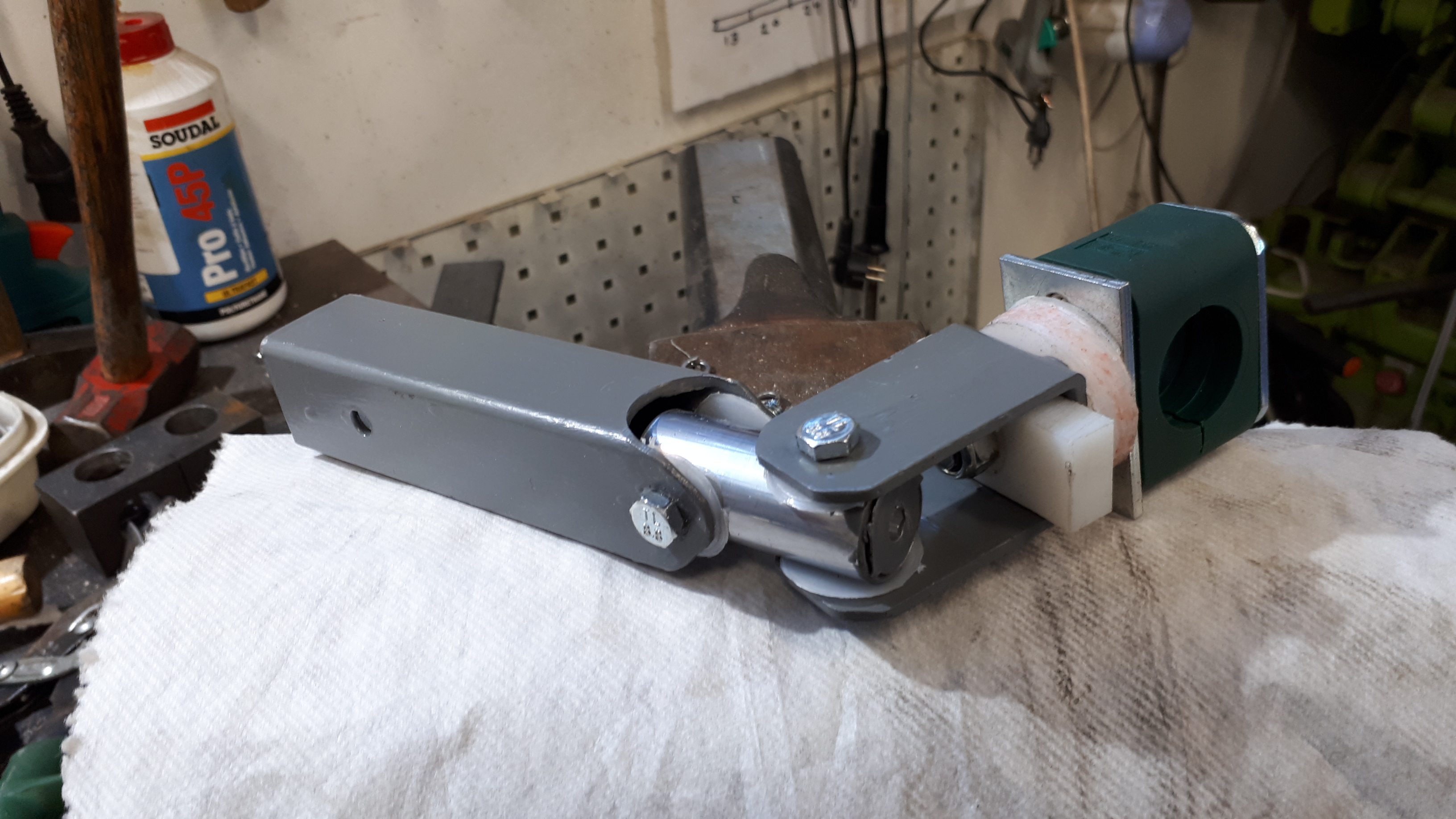

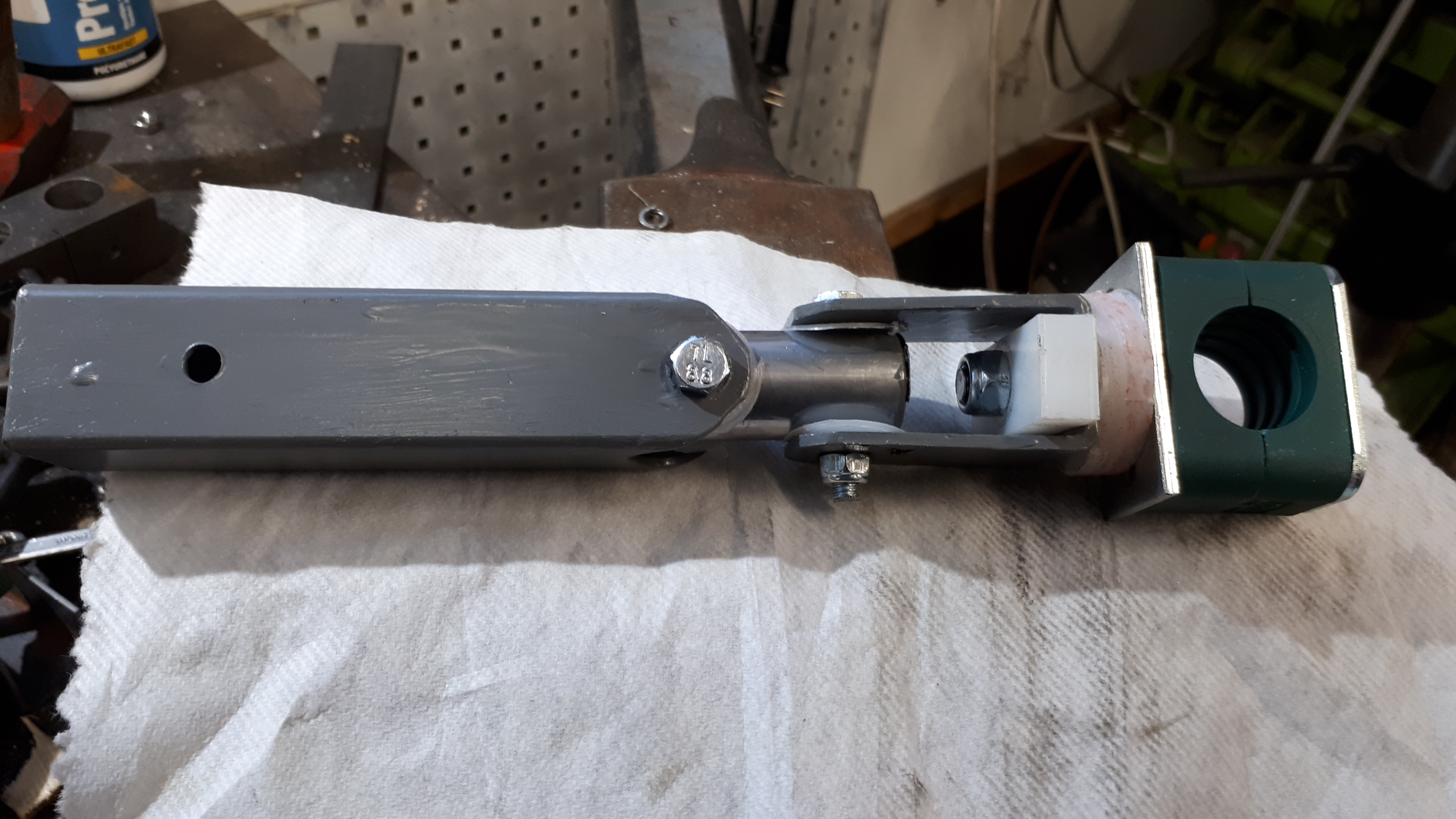

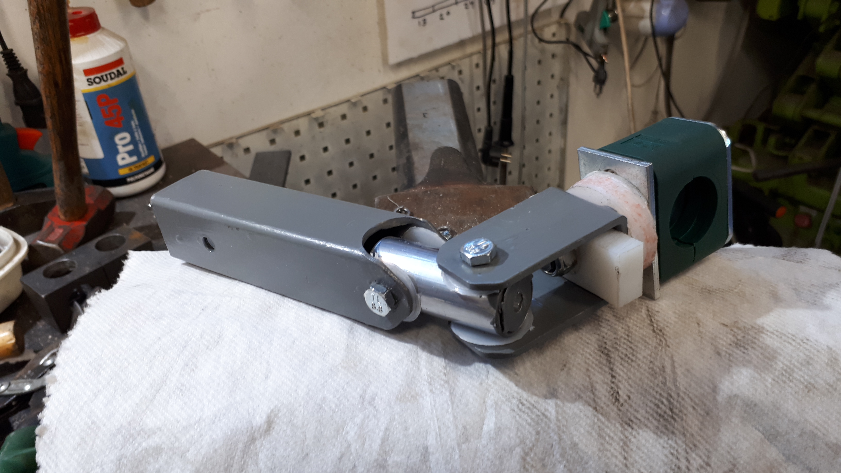

Vetokytkimen rakensin ensin.
Satulaputkeen 25mm stauffi, johon 8mm reikä kierrelevyn keskelle. Reijästä matala(torx)kantainen M8 pultti ja leikkuulaudasta kallistuslaakerit.
30x60x2 putkesta 30mm pätkä ja kapea sivu pois.
Ristinivel 22mm ohjaustangosta. Sen sisään 25mm reikäsahalla alumiinipulikasta tukiholkit, jotta pultit pystyy kiristämään, ilman että putki painuu läjään. Laakereiksi tuulilasinpesunestekanisterin kyljestä 25mm reikäsahalla pyöreitä levyjä.
Lopuksi 30x30x2 putki, johon tuumainen aisa menee kivasti sisään.
Mielestäni tuli toimiva, silmään sopiva tuotos ja vielä perustyökaluilla ja tarvikkeilla. Siis helppo ja edullinen.

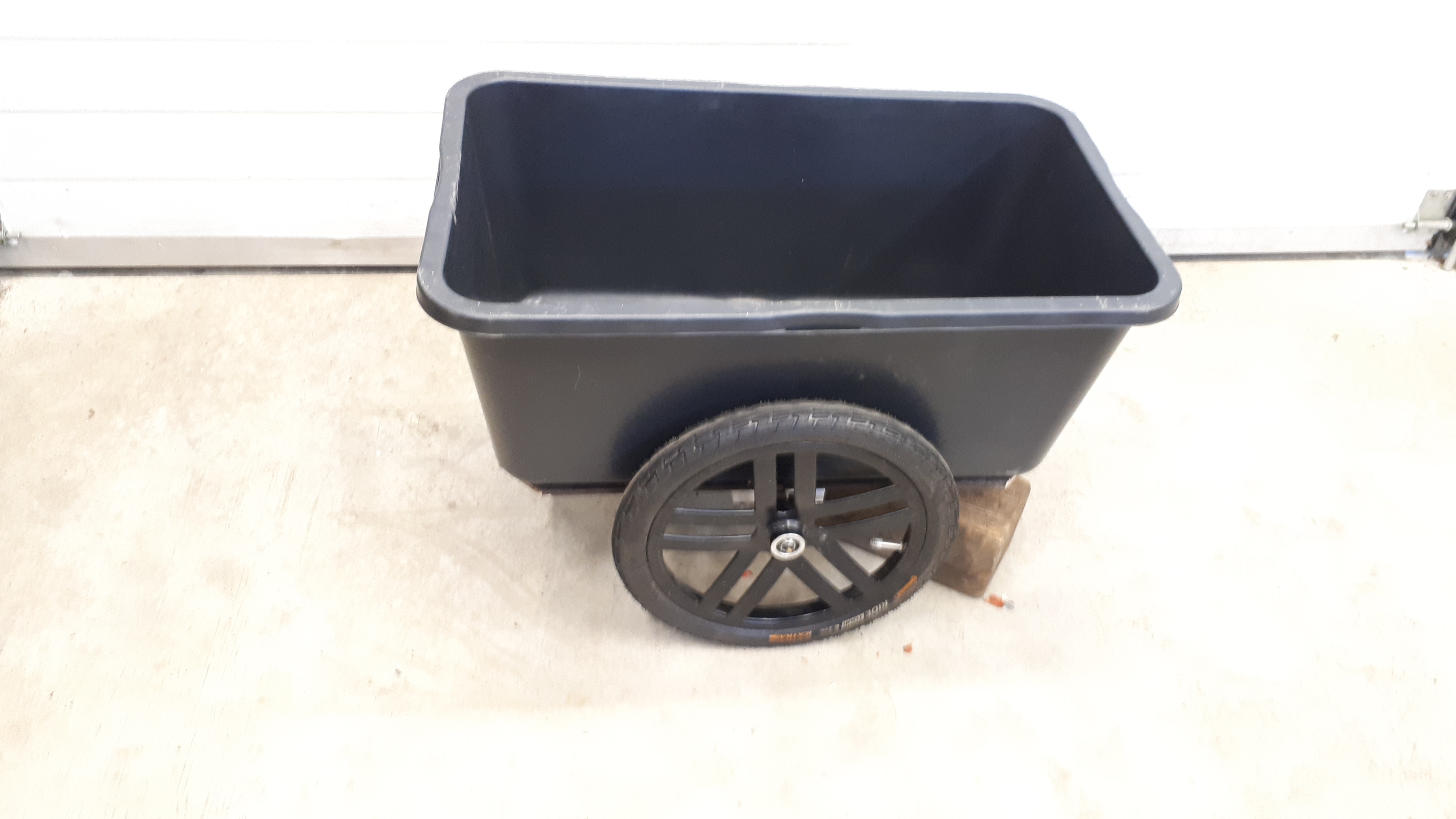

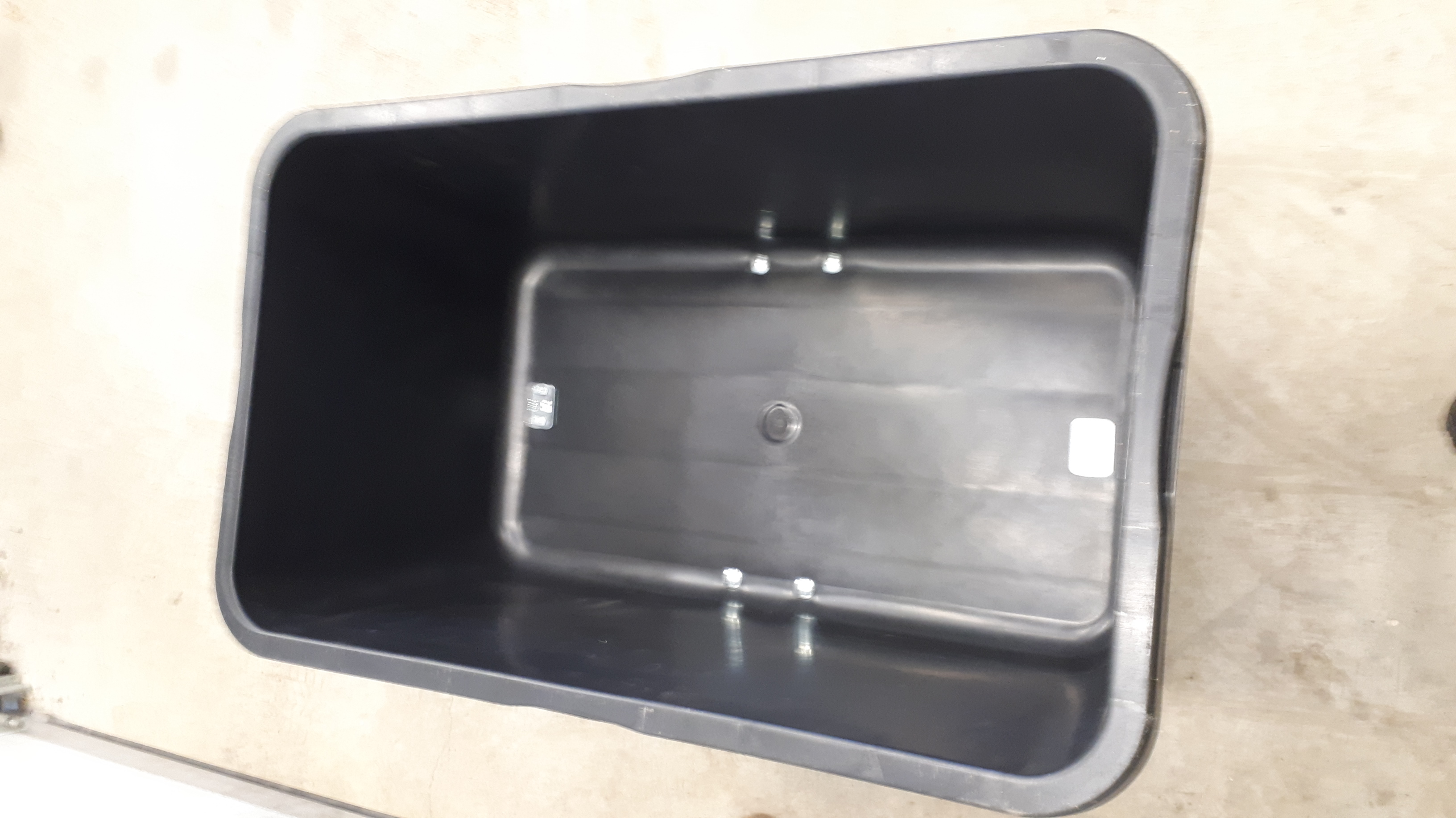

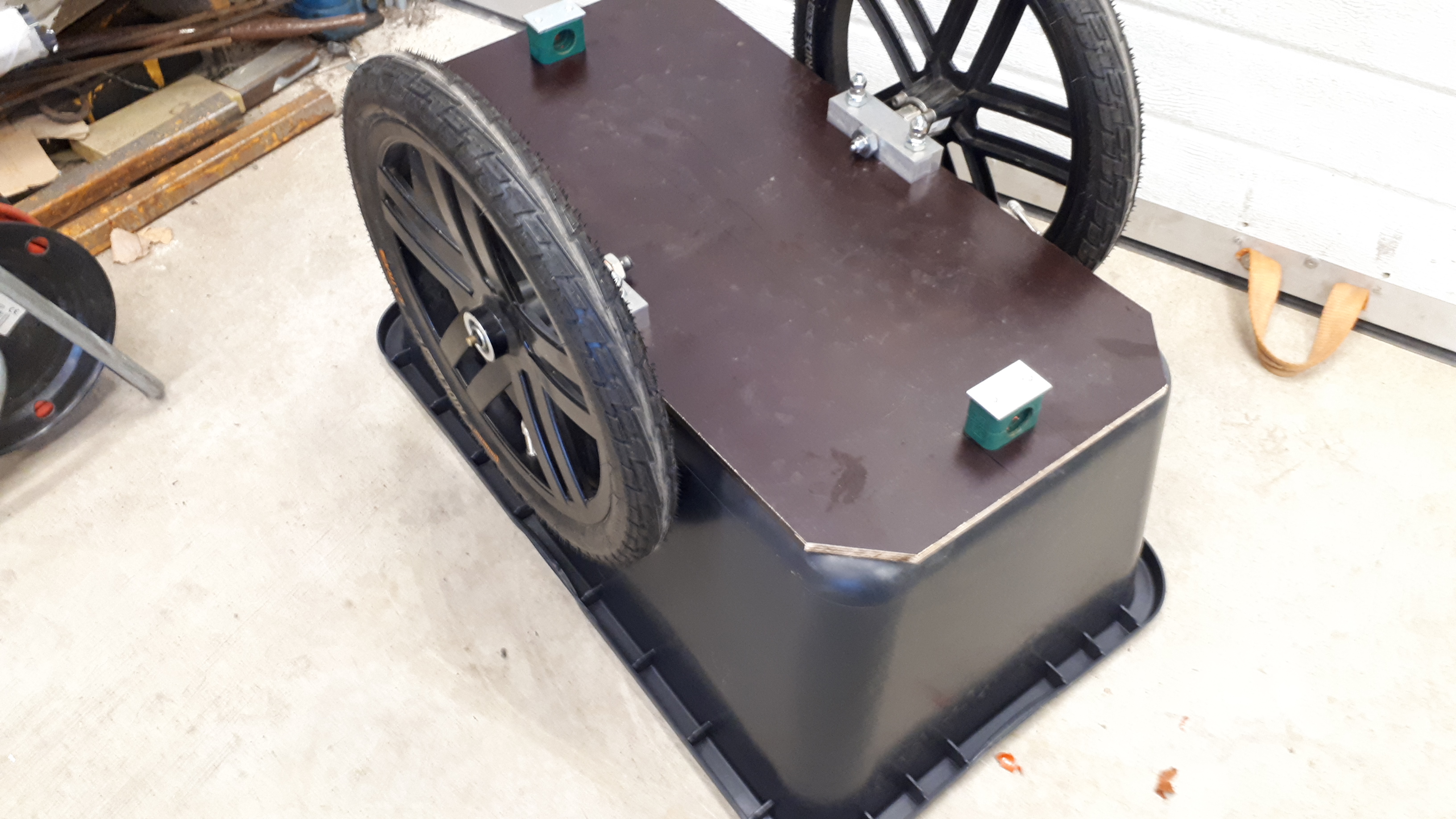

Paljun pohjan kokoinen vesivaneri. Aisalle stauffit. Kiekot ovat Dumbosta lainattu. Akselin kiinnitykseen alumiinipulikat. Kaikki pultattu yhteen.

Hyvältä näyttää! Minkä painoinen tuollainen palju on, noin suunnilleen? Jonkun verran pitää kuitenkin olla seinämävahvuutta, ettei ole liian vetelä (alkuperäisessä käyttötarkoituksessaan).
Nimimerkillä "tuossapa tosiaan loistava aihio peräkärryyn"...
Viestit: 7805
Re: Laastipaljuperäkärry
Ei tullut punnittua, mutta pari kiloa? Kiekot, pohjavaneri ja aisa painaa kuitenkin selvästi enemmän.

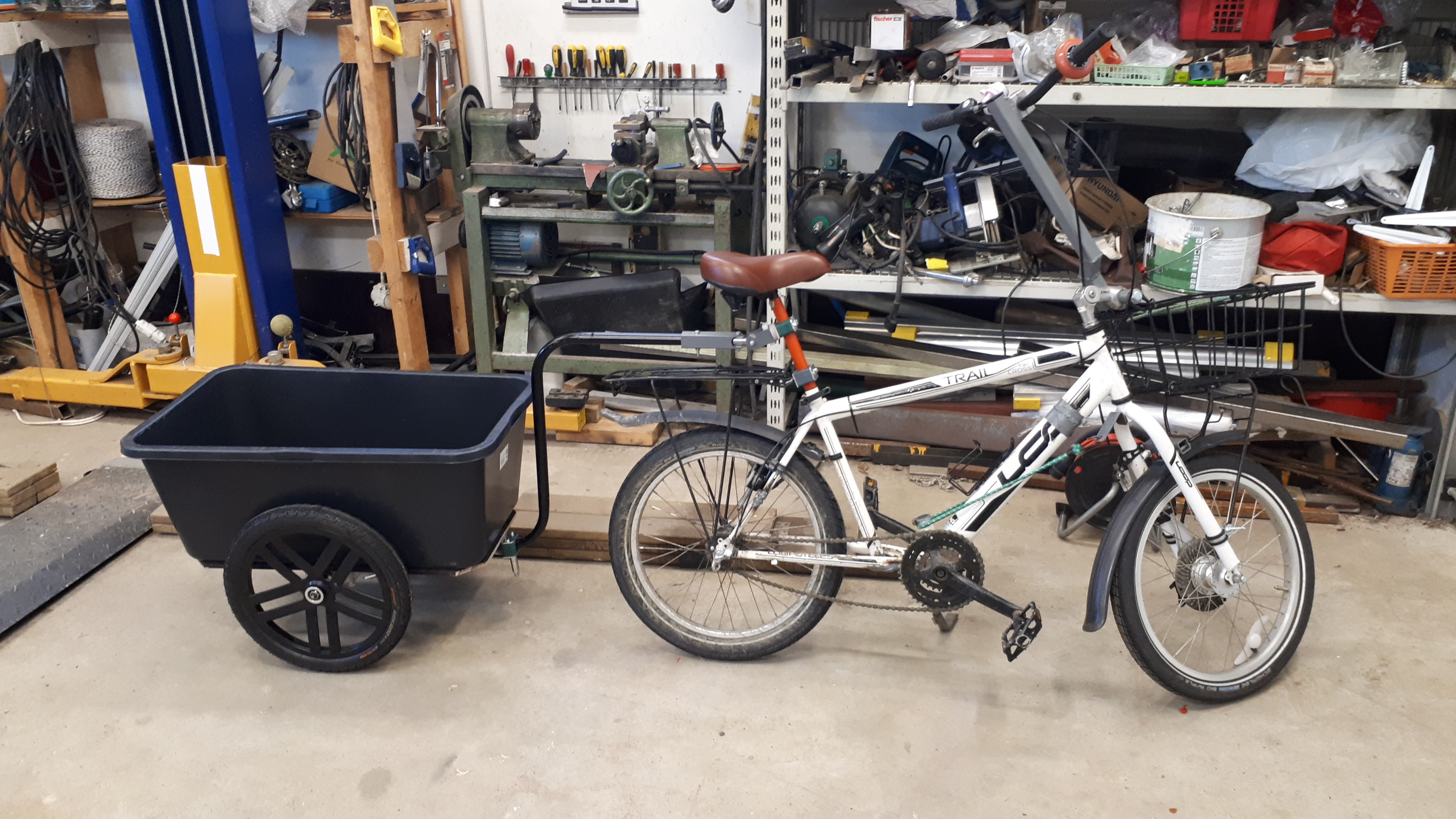

Ja valmis on. Vielä joku pressukangas, mihin ompelis reunoihin kujan kumiköydelle, niin sais tuon paljun reunan ympäri kiinni.
Koeajolla ei tuntunut paljon miltään. Siellä se perässä tuli.

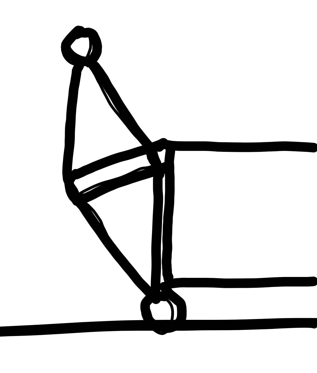

Mitähän vain yhdeltä puolelta tuettu normaali pyöränrenkaan akseli kestää? Siirtäisi siis laakerikartioita toiseen päähän akselia, jotta toiseen jäisi pidempi pätkä kiinnitystä varten. Triken eturenkainahan sellaiset ei kestä, mutta entä tällaisen kärryn pyörinä?
Rakentaisi palkista suorakaiteen, jonka sisälle palju tippuisi reunojensa varaan, ja palkkiin kiinni 622-renkaat.

Entäs jos renkaille laittaisi sen verran positiivista camberia, ettei akseliin tule juurikaan sitä taivuttavaa voimaa vaan ainoastaan leikkaava voima (shear)? Kärsiikö kärryn käyttäytyminen jotenkin? Vauhdit ei toisaalta olisi kovin suuria tämän kanssa.
Viestit: 1200
Renkaat olisi siis tällä tavalla vinossa, jolloin renkaan ja maan kosketuspiste jäisi suoraan akselin kiinnityspisteen alle.
