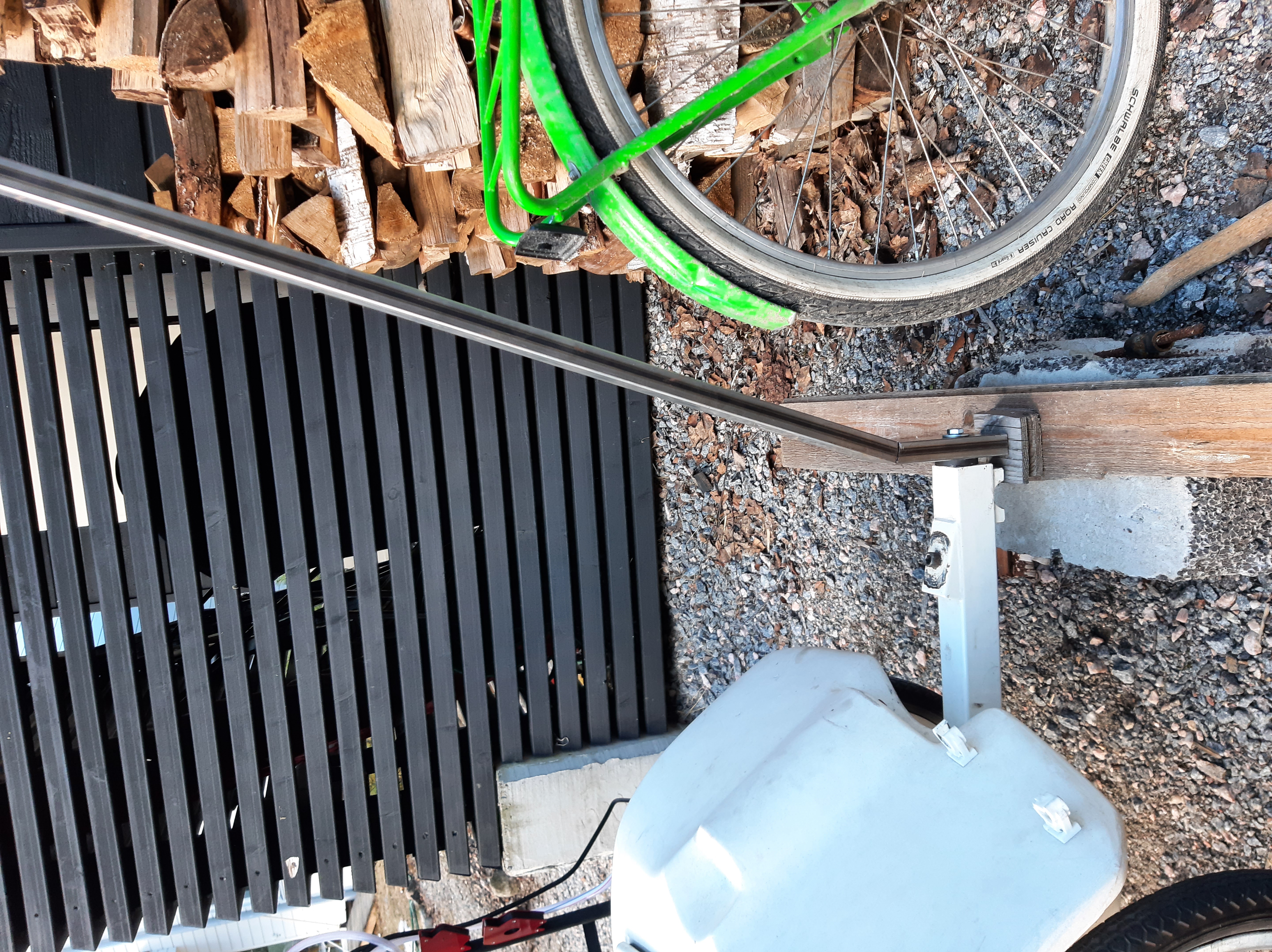

Aisan mallailua
Aisan mallailua

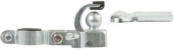

Muotoja hain pojan Jopon kanssa. Minullahan on flevossa Jopon tarakka ja lokarikin, joten pitäisi helposti sopia flevonkin perään. Kiinnitys pyörään Verkkokaupan "vetokoukulla" https://www.verkkokauppa.com/fi/product ... lk08qtZ0Oj

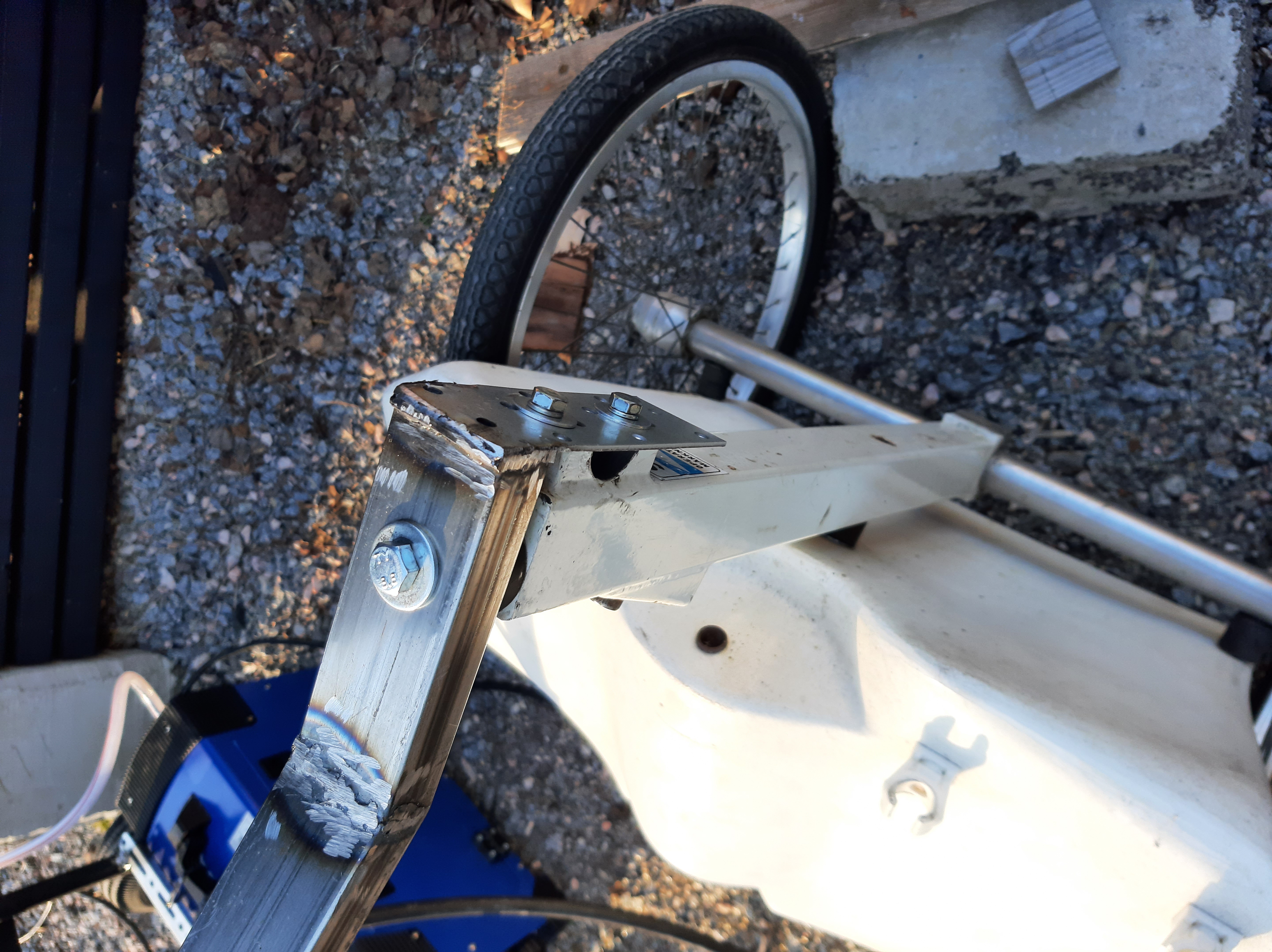

Perässä valmiina ollutta niveltä olisi voinut käyttää kallistuksen mahdollistamiseen, mutta päätin tehdä liitoksesta kiinteän. 40×20 huonekaluputkeen reikäporalla reikä ja kahdesta putken palasta hitsailin holkin, joka sopii nivelen ympärille. M8 pultilla valmiiseen kierteeseen kiinni. Hyödynsin myös alapuolella olevia ohjaustangon kiinnikkeitä.
Kiinni aisaan
Kiinni aisaan

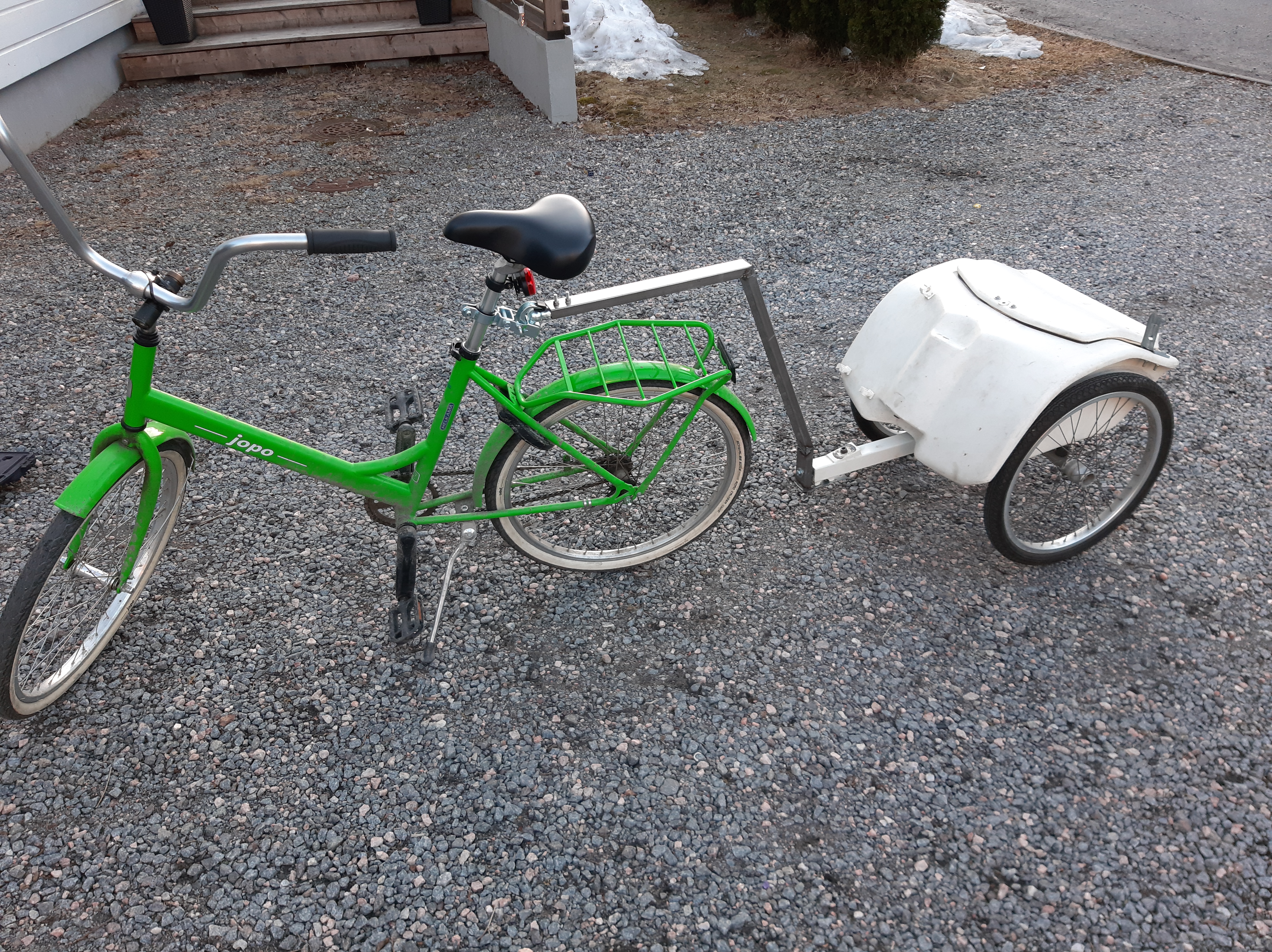

Hyvin tulee perässä
Hyvin tulee perässä
Aisaan voisi vielä hitsailla jotain kiinnikkeitä keveiden tavaroiden sitomispisteiksi.

Kaksi ensimmäistä kuvaa on jostain syystä kääntynyt 90 astetta vastapäivään.

hjv1527 kirjoitti: 03 Huhti 2021, 21:27
Heh. Mää yritin etsiä tuollaista kohtuuhintaista ja kätevää valmista vetokoukkua, mutta en löytänyt muuta kuin chinasta ja sieltä toimitukset takkuaa koronan takia. Ja valmis ois löytynyt muutaman kilometrin päästä :mrgreen:
En tajunnut, että "kuppiadapteri" hakusanalla ois pitänyt hakea....
