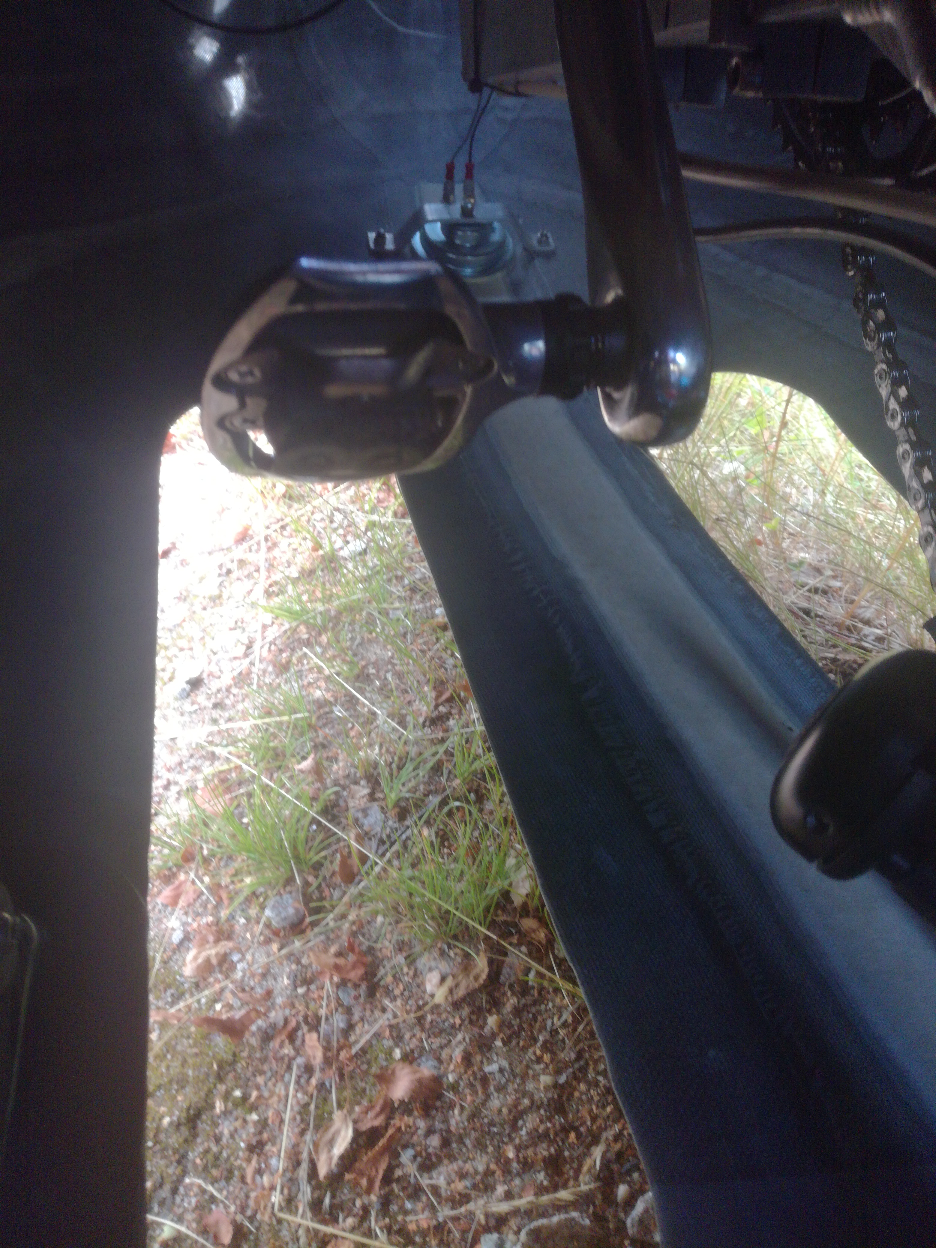

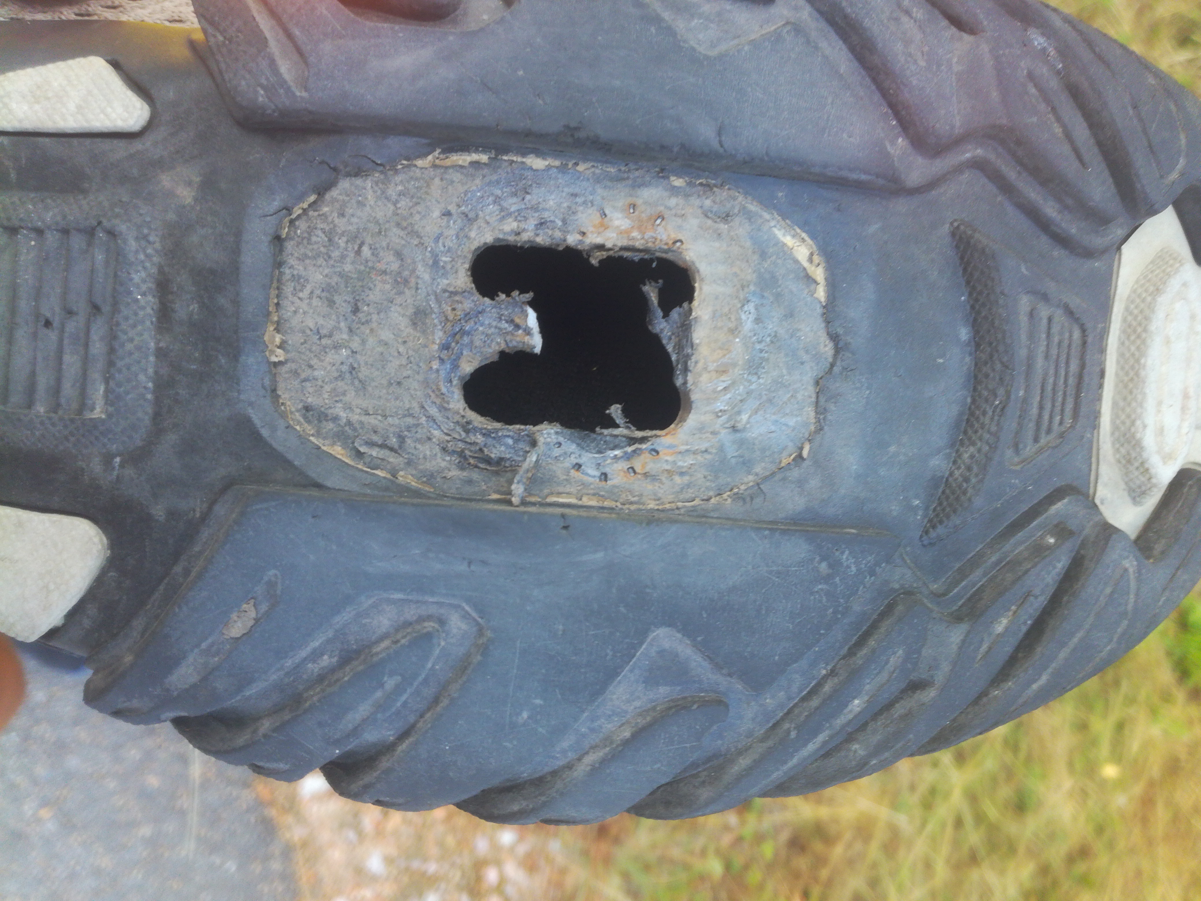

Tämä pyörä tuli nyt ostettua. Tähän asti on kulkenut mukavan lujaa, helposti menee neljääkymppiä. Huippunopeus on ollut 60 km/h. Äsken tuli kuitenkin lukkokengän kanssa ongelmia. Lukko jäi kiinni polkimeen, ja kenkä hajosi. Jollain tavalla se pitäisi korjata, tai sitten ostaa uudet kengät, jotta pääsee eteenpäin. Valitettavasti pyöräliikkeet aukeavat vasta huomenna.
Hajonnut kenkä
Hajonnut kenkä
Lukko polkimessa
Lukko polkimessa

Tuliko se sisäpuolen tukipalikka ulos tuosta reiästä?
Ehdotan korjausmateriaaliksi juomatölkin kantta. Se on 0,3 mm paksua ja siihen saa puukon kärjellä nirhaamalla tarvittavat reiät, että klossin vastapalan ruuvit saa läpi klossin puolelle. Eli alumiinilätkä kengän sisälle reiän tueksi vähän niin kuin aluslevyksi.
Tölkin alumiini leikkautuu ihan tavallisilla saksilla. Älä kuitenkaan kerro äidille, jos käytät kangassaksia. 8)
