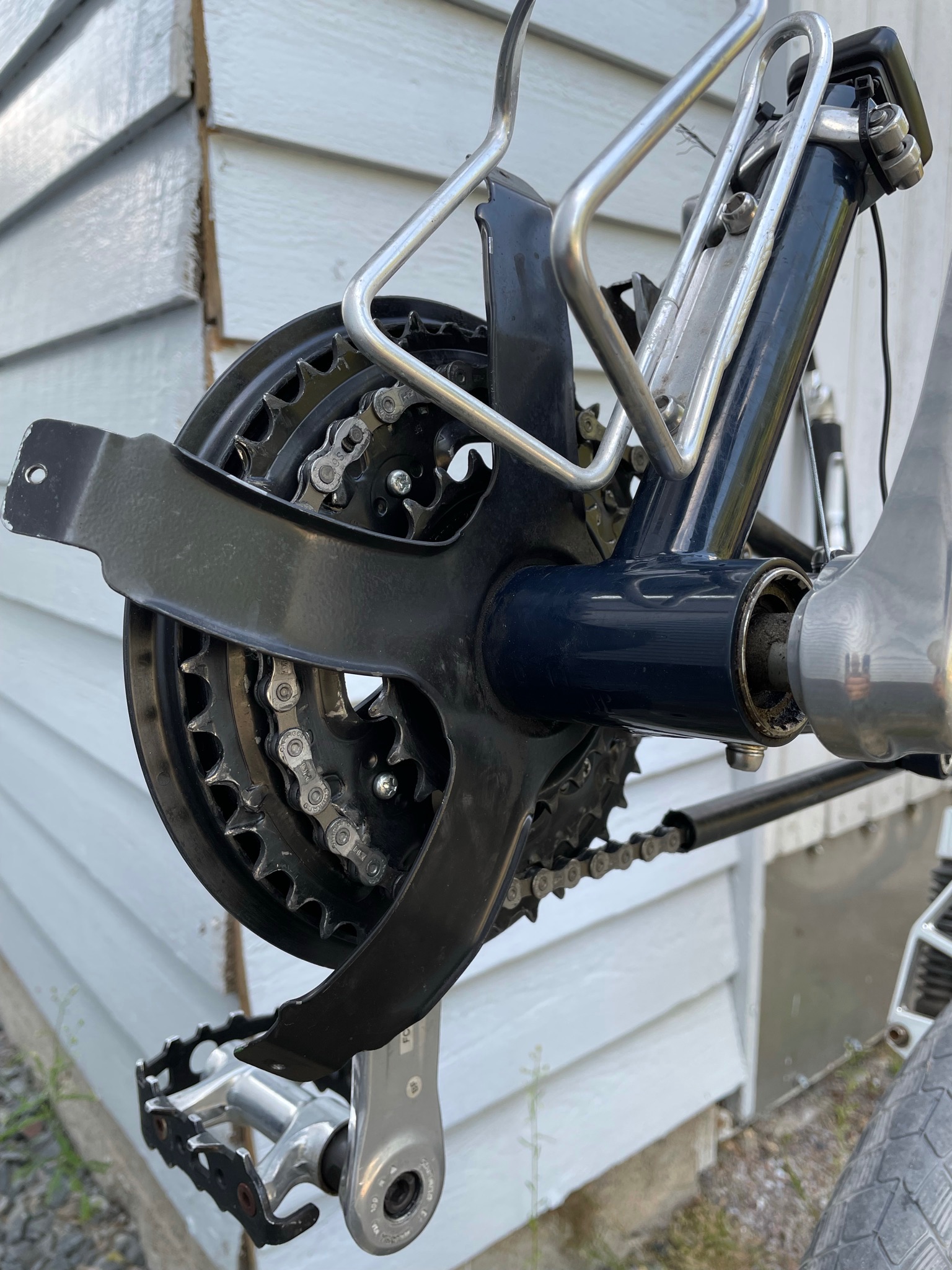

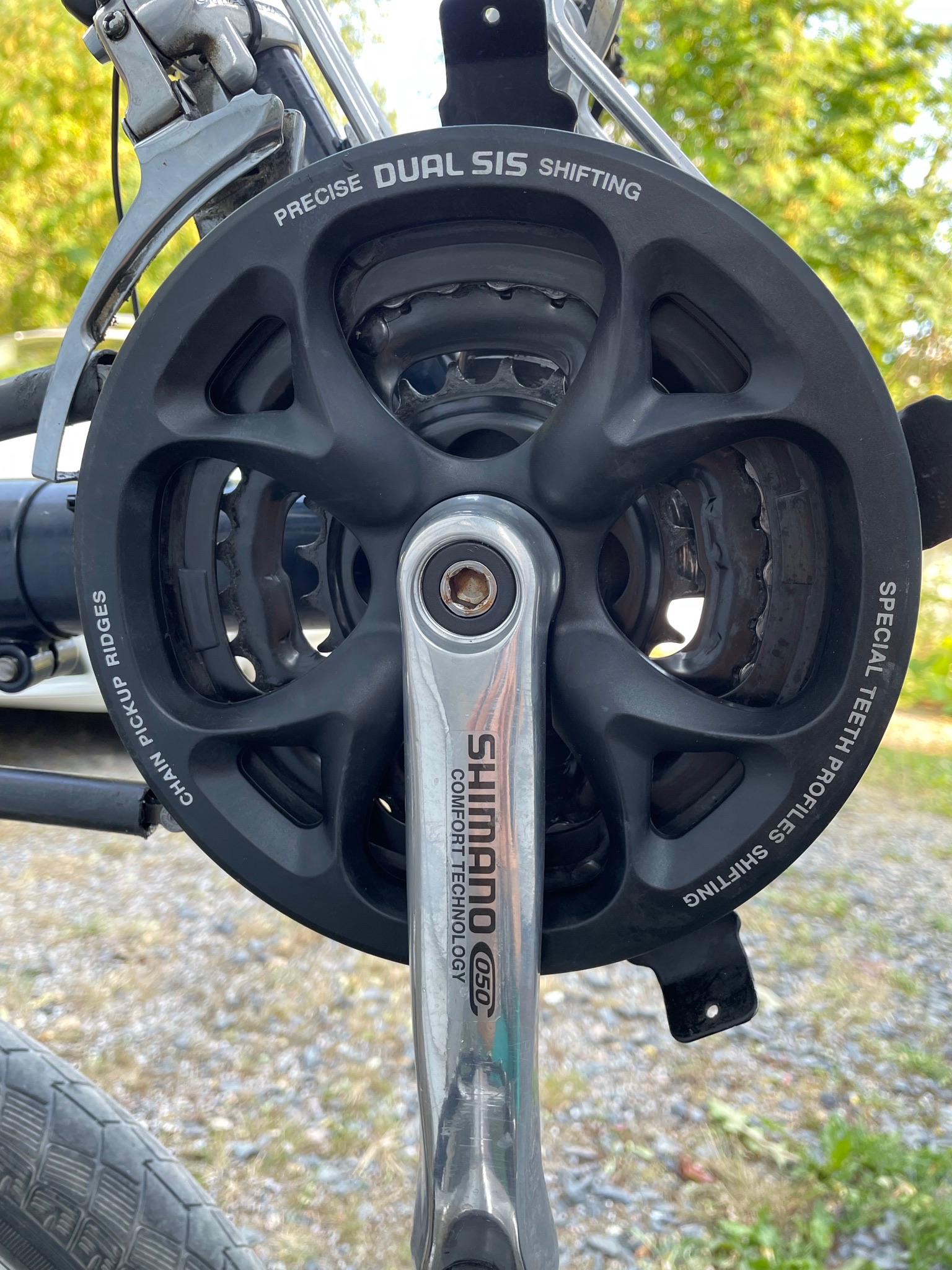

Auttakaa vähän, mitä tarvitaan eturattaiden vaihtamiseen? Liitteenä kuva nykyisestä. Tarvitsen ilmeisesti shimanon työkalun eturataspakan avaamiseen, tarviiko mitään muuta?
Entä mitkä rattaat sopivat? Kiinnitysruuveja on 4 kpl, ja mittasin työntömitalla PCD-luvuksi 104 mm. Mutta esimerkiksi bikesterin sivuilla on X kpl erilaisia rattaita, joten voinko valita ns. normaalin Alivion tai Deoren sijaan yhtä hyvin jonkun MTB-rattaan kuten esim M-480 tai M-590? Hampaiden lkm maun mukaan, mutta yritän pysyä nykyisessä joka on 42-34-24. Mistä nuo pienemmät rattaat löytyvät, nyt tuntuu että löydän vain tuota isointa eturatasta?
Kiitos jo etukäteen!

Keskiöistä se kuusiokolopultti pois. Muistaakseni ihan normikierteellä. Sen jälkeen kampi (ja rataspakka) irti irroitustyökalulla. Esim tuommoisella.
https://m.motonet.fi/fi/tuote/383849/Su ... mpityokalu
Pitää vaan muistaa pyörittää "sisus" tarpeeksi ulos, että saat tuon ulkokierreosan tarpeeksi pitkälle kammen sisään. Kun se on pohjassa asti, lähtee kampi irti työkalun päästä kääntämällä.

Jos ei oo ulosvetäjää, hiustenkuivaajalla kammen lämmittäminen ja kiilan lyöminen rattaan ja keskiöputken väliin toimii. Mutta ehkä se ulosvetäjä kannattaa kuitenkin hommata :wink:
Re: Miten eturatas vaihdetaan?
Taitaa vaan olla niin , että kammet ja rattaat on tuossa samaa kamaa . Eli jos haluaa eri välitykset , vaihda koko sarja.

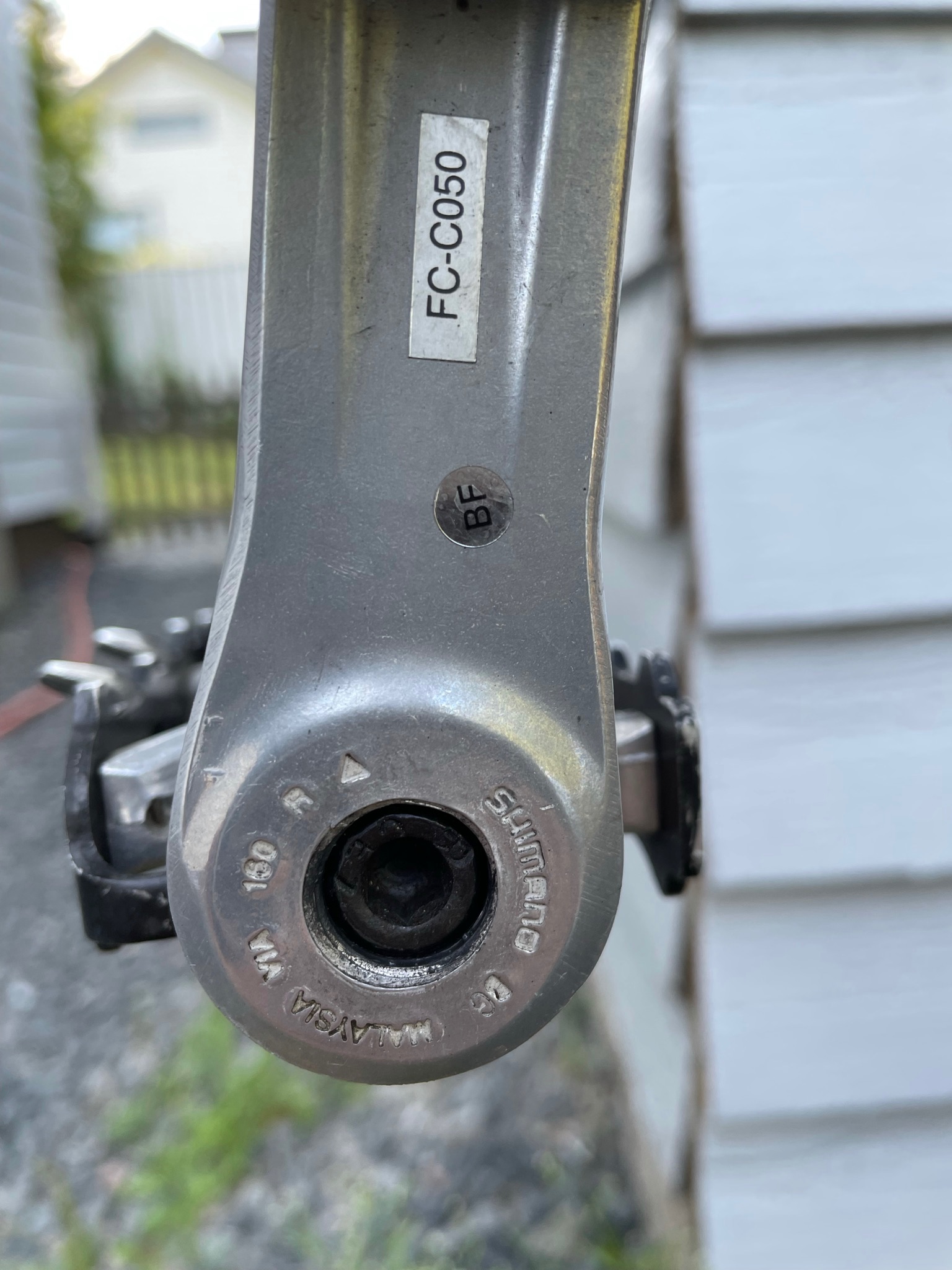

Kiitos nopeista vastauksista! Ulosvetäjällä siis, kiva ettei se ole tuon kalliimpikaan. Voin vaihtaa koko kampisetin kerralla, vanhat on aika kuluneet ja välityksiäkään ei tarvi vaihtaa. Mutta kaikissa kampiseteissä näyttää olevan 170 mm kammet. Vanhat näyttää olevan 160 mm enkä haluaisi niitä pidentää, kun konsensus tuntuu olevan sitä mieltä että lyhyemmät on paremmat. Mistä voisi saada setin 160 mm kammilla, tai voiko rattaat ja kammet hommata irto-osina?

Teppo (nimimerkki tm) lyhentää sen mittasiksi kampia ku haluut. On olemassa kampisettiä, joissa on kiinteät rattaat ja sitten sellaisia, joissa rattaat on pultattu kiinni.
Kampien lyhennysketju tuolla viewtopic.php?t=3813
Viimeksi muokannut PW, 26 Heinä 2021, 20:15. Yhteensä muokattu 2 kertaa.
Viestit: 7850
152mm kolmirattaisia kampia löytyy jokaisesta pyöräliikkeestä, jos haluavat. Se on vakio osa lasten 507 (24") mtb pyörissä.

https://www.bikester.fi/shimano-fc-ty30 ... GEQAvD_BwE Täältä saa ainaski 152 kampee , itsellä käytössä Stern 7:ssa .
